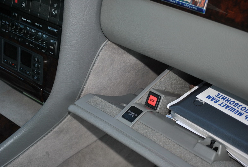

Kurkulll,Kurkulll писал(а):... кнопка, которая находится в бардачке для открытия багажника как должна работать?
в A6 C4? Впервые слышу о подобной кнопке в этом а/м, пусть даже с американского рынка.A6Q C4 2,5TDi 448,6 тыс. км. проехала при мне и уехала в г. Мосты. Quattro грязи не боится!

Игорь писал(а): Впервые слышу о подобной кнопке в этом а/м
Сегодня сделаю фото. Кнопка там точно есть и на ней нарисован открытый багажник
Вот я и сделал вывод, что она именно для открытия багажника из салона.
Добавлено спустя 3 часа 44 минуты 1 секунду:
Вон та красненькая кнопка. На ней машинка с открытым багажником. Может кто-нить знает как она должна работать

Действительно, посмотрев в ETKA A6 C4 для американского рынка, я нашёл данную опцию.Kurkulll, эта кнопка должна открывать замок крышки багажника. В ней есть электропривод замка крышки - возможно он неисправен, с тягами непорядок или провод "перебит". В любом случае придётся снимать обшивку крышки багажника и проверять узлы.
Р.S. Спасибо за фото для наглядности!
