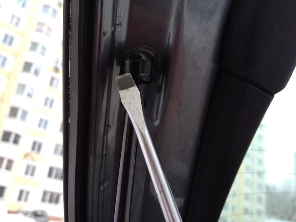

Для процесса замены нам потребуется все таже 1 плоская отвертка как для смены фильтра :)
Меняем:

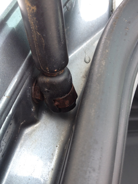

На верхнем креплении амортизатора видим металлическую скобу, вод которую подводим отвертку и снимаем ее.
Вот верхнее крепление амортизатора.
Вот так снимаем

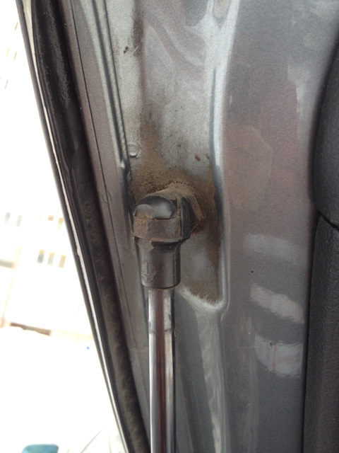

Далее чтобы проще было снимаем крепление с шара. И тут лучше привлечь помощника или палку, так как на 1 амортизаторе держаться крышка не будет. У меня таким помощником оказался сосед, который и помог и делом и советом.
Далее осуществляем такое снятие с нижнего шара:
Нижнее крепление
