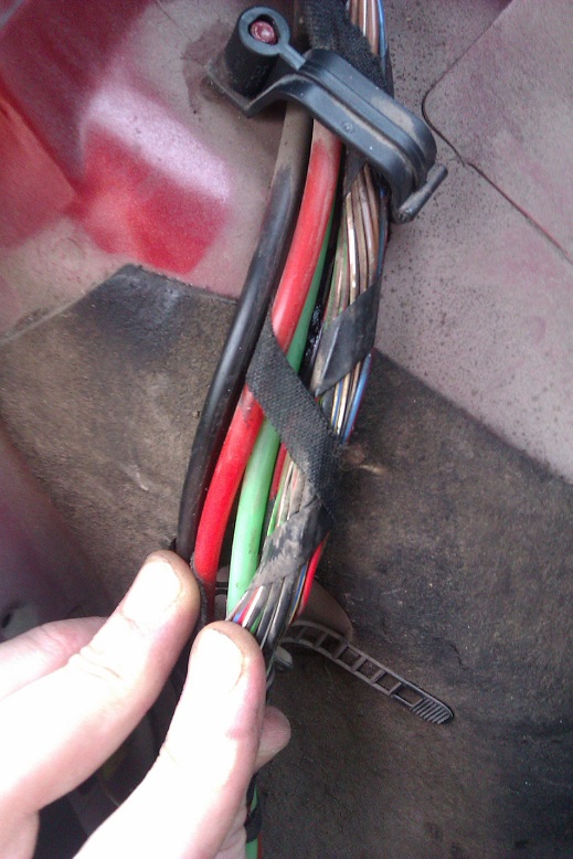

Фото 1: так выглядят провода (может проблема всё таки в ЦЗ? хотя думаю врядли)

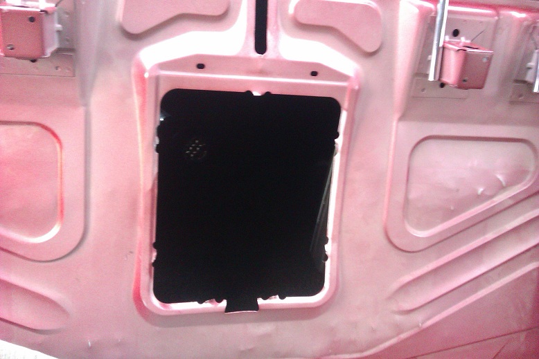

Фото 2: вид багажника сзади

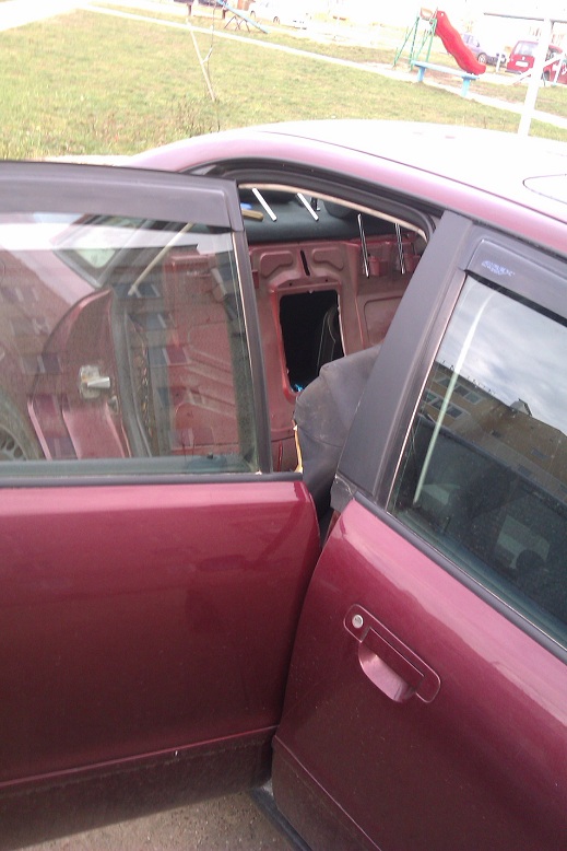

Фото 3-4: так выглядит отверстие для лыж.

цз багажника с вакуумным исполнительным механизмом, это к проводам :)

Расширил немного отверстие пласкогубцами (оно легко гнётся внутрь). Потом изнутри снял обшивку и открыл багажник. Проблема была в том, что при нажатии на кнопку не до самого конца открывался запор. Починилось тоже пласкогубцами.

т.е. залезал внутрь через отверстие для лыж и снимал обшивку с закрытой крышки багажника?
Открыть багажник
Сообщение Сержио » 21 дек 2015, 07:54
Разочек лазил в проем для лыж в супербе первом. Отлично заходишь если руки вперед подать. За такое лазанье помню владелец отбашлял 30ку, ибо все предлагали только с порчей замка всякими "надувалками".

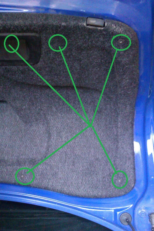

Да. На самом деле там дело 15 минут. И кузов не повредил и замок починил. Лезть лучше двумя руками вперёд (лазил не я).

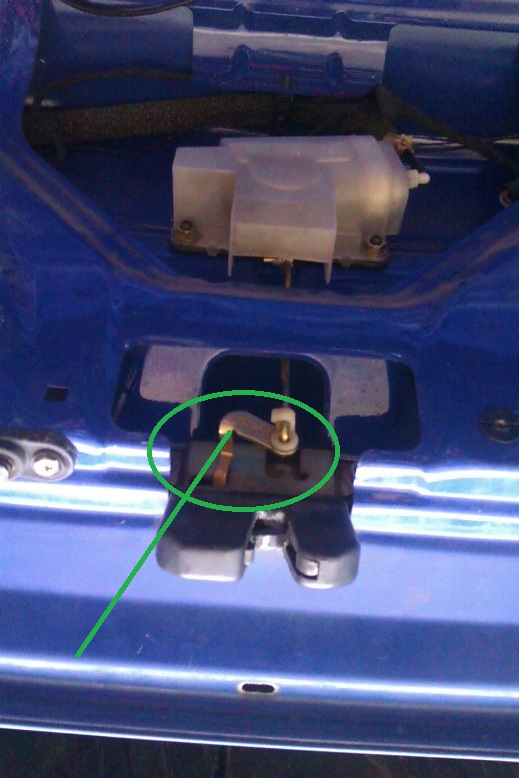

Сделал предварительно фото как у друга в машине устроено. Может кому пригодится.
места где нужно открутить при снятии обшивки
вот за этот крючок надо потянуть
