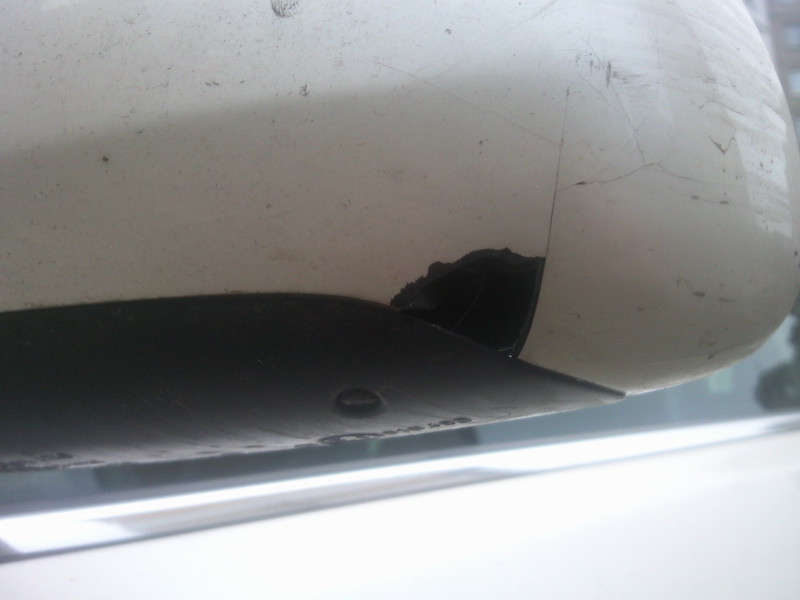

Народ, сегодня утром подошел к машине и увидел, что кто-то, выезжая со двора (????) либо же внаглую побил водительское зеркало в моей А4 :x . Также треснуто и само стекло. Что делать :unknown: : покупать новое либо кто-нибудь сможет запаять и как быть с самим стеклом ,его то менять надо одназначно, хотя и трещина небольшая. Какое стекло именно надо спрашивать, на зеркале заднего вида стоит датчик затемнения, значит, по идее, искать нужно с эффектом затемнения. :sorry:

LLIAuTAH, сам бы в подобной ситуации около года тому назад, только зеркало у меня ночью размолотили в хлам, а остатки унесли с собою :) .
Стекло зеркала - менять на новое, т.к. даже если ездить с трещиною, то под неё будет попадать влага и глязь и как следствие стекло окончательно придёт в негодность.
Обычно датчик затемнения стоит в центре нижней части салонного зеркала. Скорее всего, что увиденный вами датчик - это датчик температуры, расположенный с обратной стороны стекла на подогревающей подложке. Он ещё закрыт пластмассой и имеет пару отверстий. Фото можете выложить?
Корпус зеркала - как вариант обратиться к людям, занимающимся восстановлением пластмассовых бамперов. Но лучше купить б/у или новый корпус. Я был купил б/у :( корпус, который оказался ранее паянным, так стекло зеркала еле встало на место.

Игорь, именно про этот датчик, который стоит в центре нижней части салонного зеркала я и говорю, извиняюсь, может не так выразился. То есть, как вариант купить б/у зеркало, а затем перекрасить в нужный для меня цвет. А если взять вариант с покупкой отдельно стекла (какое именно искать) + починка самого корпуса.

Паша, за ссылку спасибо, но там описывается вариант, когда отломанный кусок был на месте, а у меня его нет
Сообщение Игорь » 29 окт 2009, 16:26
LLIAuTAH писал(а):... как вариант купить б/у зеркало, а затем перекрасить в нужный для меня цвет. А если взять вариант с покупкой отдельно стекла (какое именно искать) + починка самого корпуса
Если покупать б/у вариант, то желательно в сборе, т.к. будет видна правильность посадки пластикового корпуса зеркала на кронштейне и равномерность зазора между корпусом и самим стеклом.
Какое именно искать? :) То, которое и стоит на вашей машине, т.е. с таками же каталожными номерами.
Отстутствующий кусок пластика "бамперщики" умеют красиво "приклеивать" из остатков других платсмассовых з/ч, словно скульпторы.

LLIAuTAH, работа может дороже обойтись, чем собственно зеркало. Уверен, прозвонившись по разборкам - можно найти даже нужного цвета.
