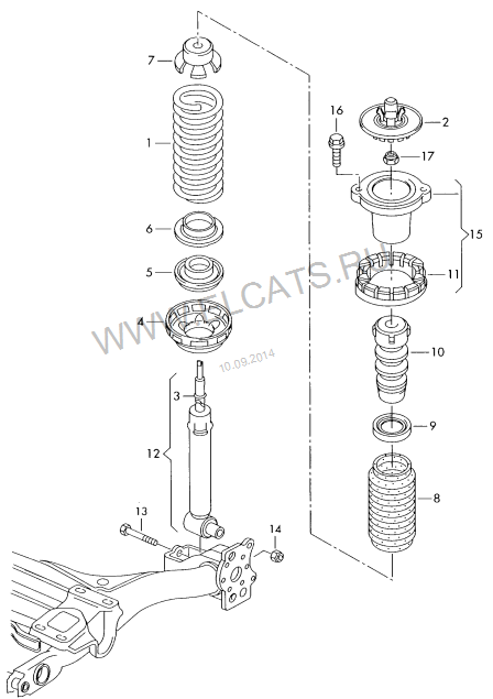

Небольшой отчет и советы по замене заднего амортизатора.
Несколько моментов при снятии:
1. Верхнее крепление находится в салоне позади заднего сидения.
2. Боковая заглушка (рис.1) снимается движением от двери влево (право) и вверх. ВНИМАНИЕ!!! Никаких защелок там нет!!! Ломать не стоит!
Рис.№1
3. Далее достаем паралон (у кого он остался) и наблюдаем картину (рис.2).
4. На этом этапе остался только один геморрой – пластиковая крышка на рис. 2 ее видно. Теоретически нужно провернуть мартер и вытащить всю установку вниз, но у меня этого никак не получилось, пришлось обломать один усик.
Рис.№2
2 этап – снятие пружины.
1. Снимаем резиновую защиту (на рис 3 она идет под номером 2) достаточно подковырнуть отверткой и потянуть на себя.
ВНИМАНИЕ!!! Перед дальнейшей разборкой !!!ставим метки!!! На стыках вверху и внизу пружины с резинкой и мет. стаканом!!!
Она должна остаться в таком же положении!!! Иначе при установке обратно, закрепив болт №13, вы не попадете в отверстия болтами №16 и наоборот. Сам не сделав метки3, раза снимал и переставлял пружину.
2. Остается только открутить гайку №17, заменить мартер и в обратном порядке поставить на место. Удачи…
рис. 3
отчет по замене заднего амортизатора
