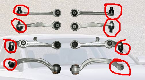

Сообщение Юра 80 » 01 окт 2009, 07:24
САП писал(а):все верхние обойдутся в 1 бумагу,
вроде за 100е пару брал TRW
IvanRs писал(а): всё же , возможно ли перепресовать
да, и я об этом уже даже писал - чуть выше - подними голову вверх -
Юра 80 писал(а):Можно, и если я не ошибаюсь - запчасть в виде сайлента рычагов существует в природе.
Но скорей всего скрипят шаровые соединения.
в рычаге, кроме сайлента с одной стороны - шаровый палец с другой. И обычно раньше кончается именно он -а его лечить нельзя в домашних условиях.
Ты уверен, что у тебя проблемы именно с резинкой?
красным обвел то, что обычно дохнет раньше
