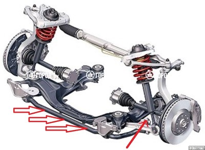

Спорт подвеска от не спорта чем отличается только стойками либо еще чем то??????
Сообщение Властелин колец » 18 мар 2015, 21:11
Пружинами
Сообщение Юра 80 » 18 мар 2015, 22:47
толщиной стабилизатора

Юра 80 вот этим?
Добавлено спустя 8 минут 8 секунд:
место установки

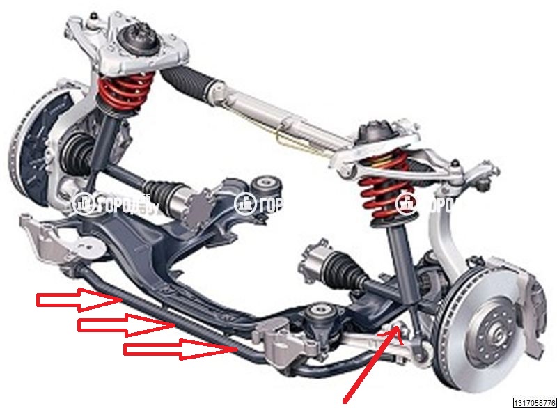

Сообщение Юра 80 » 19 мар 2015, 06:40
нет, вот этим
но на высоту машины он не влияет совсем. Т.е. как я себе представляю - если тип подвески менять из-за высоты - то стабилизатор можно не трогать.

стабилизатор поперечной устойчивости или курсовой устойчивости, как ток его называют :smile:
Сообщение Юра 80 » 19 мар 2015, 09:02
Dim4ela, я ж и написал -
Юра 80 писал(а):стабилизатор
Сообщение bykot » 19 мар 2015, 11:35
Юра 80 писал(а):Dim4ela, я ж и написал -
да , как правила на спорт подвесках от толще в диаметре.

а как это влияет на подвеску, от толщины стабилизатора, и что он тоже в красный цвет окрашивается по заводу, какой диаметр???
Сергей73
Сообщений: 1435
Авто: A6 C5 2.4 BDV 2002
Откуда: Брест
Сообщение Сергей73 » 19 мар 2015, 12:53
Dim4ela писал(а):а как это влияет на подвеску, от толщины стабилизатора
толще стабилизатор, соответственно жестче, в соответствии со своими функциями.
Dim4ela писал(а):и что он тоже в красный цвет окрашивается по заводу, какой диаметр???
Нет, он стандартного цвета, про диаметр не знаю, но под оба стабилизатора подушки идут одинаковые 27 мм.

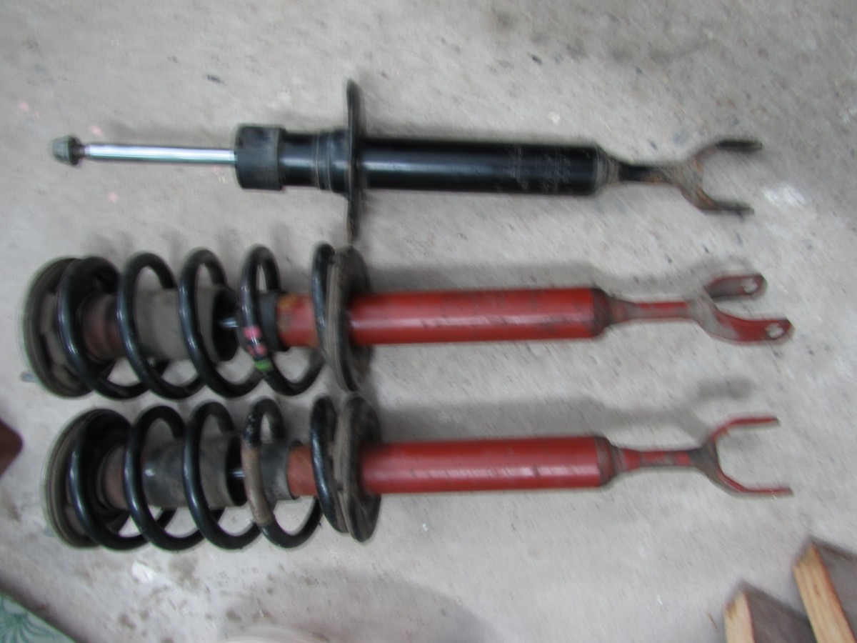

Вчера получил посылку из Минска, благодаря одноклубнику Igor 79 который мне продал стойки в сборе, я сегодня утром удачно в течении полутора часа их заменил.
После сломанных пружин машина заметно стало выше, так как я по бордюрам и лесам не езжу клиренс меня полностью устраивает, машина стала ехать не сильно мягко но и не жестка. Жалко что села батарея и не смог сделать фото результата работы. Кстати сравнил свой старый мартер с красным он один в один, расстояние от тарелки до конца вилки такое же, также и с высотой штока, разница их наверное в жесткости, кто знающий может меня поправить. Не оставляет покоя почему лопнули старые пружины, но они всего за одну зиму стали все полностью ржавые или виной стали новые мортики (хотя это мало вероятно)

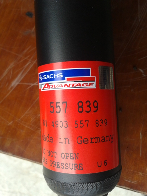

Вот может кому пригодиться № -ра и надписи на красном мортере:
81-4903-556-665
SACHS
8D0 113031-BL
F 08 FUS
На трелке:
8D0 412103H
SPAIN-HM9
Все номера практически совпадают со стандартным амортизатором, отличие тока на конце у красного «BL» а у черного «BE» и
красный F 08 FUS
черный 5 D 37 FUS
Кто знает что за цветовые метки обозначают на пружинах (2 розовых полоски и одна зеленая)?
новые мортики ,которые откатали год))))

пордон описался, на пружинах
нашел это от подвески BE, спорт пружины, а значит и стойка вся. Осталось с заднею подвеску перекинуть на спорт :smile:
