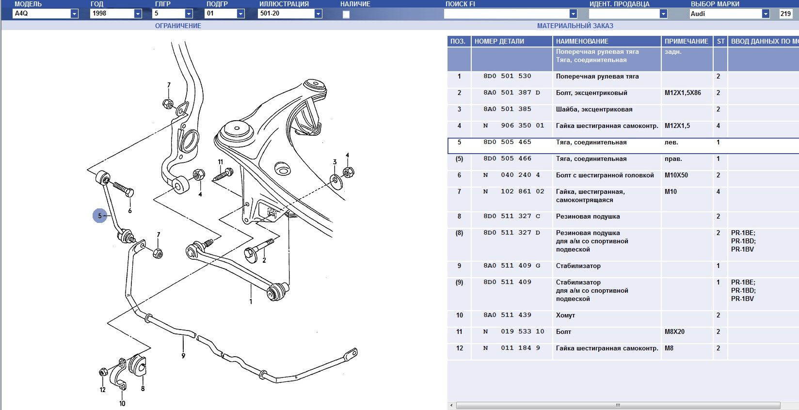

не знаю какой у тебя год и есть ли отличия по годам, взял от балды 98-го, т.к. пробег не слабый должен быть раз в заднюю пдовеску так конкретно полезли:
есть верхний маленький рычажок и нижний похожей формы покрупнее, плюс еще на корпусе подшипника есть сайлент, но думаю речь не о нем. №2,4,5,7 - это все сайленты. Думаю имелся ввиду 4 или 7
№4 - 8D0505185A (4 шт) по 75 тыщ где-то оригинал
№7 - 8D0511247 (4 шт) - по 35тыщ лемфёрдер
возможно понадобится и подшипник/опора:
№8 - 8D0511523 - по 75т лемфёрдер
mac
Сообщений: 52
Зарегистрирован: 05 июн 2010, 19:27
Авто: А 4 (В5) 1.8 Т Quattro
Сообщение mac » 02 окт 2010, 12:51
похоже на сайлент под номером 7, как технически верно называется данный элемент подвески? Сколько всего шт. сайлентов находится в задней подвески кваттро А 4 (В5), с целью замены всех сайлент блоков и целесообразно это делать? Заменяя сайленты левого рычага, нужно менять сайленты правого или это никак не влияет на работу подвески?

Сообщение Stimpack » 02 окт 2010, 14:46
mac писал(а):похоже на сайлент под номером 7, как технически верно называется данный элемент подвески?
да какая разница, VAG-номер есть - называешь продавцу и он находит по каталогу мгновенно. Я бы сказал что это (пердний) сайлент нижнего рычага задней подвески.
mac писал(а):Сколько всего шт. сайлентов находится в задней подвески кваттро А 4 (В5), с целью замены всех сайлент блоков и целесообразно это делать?
то что я писал + №2 4 шт + №5 2 шт. Думаю среди них есть такие что твоя машина столько не проедет, так что менять родное все подряд смысла не вижу.

повторная диагностика показала под замену левую стойку задней подвески. Вроде всё понятно стойку нужно менять, но когда пришло время покупать данную деталь подвески понял, что стойка бывает не только амортизационная, но и стойка стабилизатора поперечной устойчивости. Вопрос: на А 4 (В 5) кваттро устанавливались в задней подвеске стабилизатор поперечной устойчивости?
Жизнь - смертельная болезнь передающаяся половым путём.
Сообщение Rezaka™ » 21 окт 2010, 19:35
mac, вообще-то надо было у диагноста узнать что он имел ввиду, потому как поменять стойку (амортизатор + пружина, причем меняется желательно парой) и поменять тягу стабилизатора, это по деньгам совсем разные вещи ;) Может он имел ввиду тягу соединительную задней подвески (номер 5 на рис.)?

Сообщение Rezaka™ » 21 окт 2010, 20:27
mac, какой-то диагност у Вас странный, сначала придумает название детали, а Вы потом догадываетесь что за она ))) Хоть бы объяснил как она выглядит. Ну раз пружины меняли, скорее всего именно тягу под №5 он имел ввиду, т.к. стоит она вертикально и больше всего подходит под определение "стойка".
Добавлено спустя 2 минуты 21 секунду:
Кстати если смотреть по Exist то там ее так и назвали: "Стойка стабилизатора"
