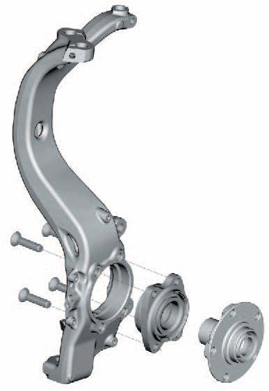

Сообщение Yusg » 28 фев 2014, 11:14
Купил карандаши и специально для вас расскрасил .... :D (картинки для А4 B6)
Ступичный подшипник.jpg (18.61 KiB) 5497 просмотра
Подшипниковый узел соединяется теперь с поворотным кулаком четырьмя болтами. Ступицуможно вы- и запрессовать отдельно (от кулака).
