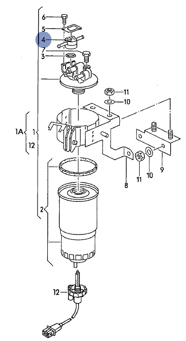

Сообщение Паша » 05 мар 2010, 14:10
stul331, проверьте хамуты на топливных шлангах, особое внимание уделите топливному фильтру и его окружению. Если у Вас есть прозрачная трубка после фильтра, то с утра посмотрите есть ли там пузыри когда заводите авто.
Также, причиной плохого запуска на холодную, может быть неправильно установленный угол впрыска - следствие работ над механизмом ГРМ.

Сообщение Паша » 05 мар 2010, 14:36
stul331 писал(а):На счет ГРМ все ОК.
А может там какие обратные(запорные) клапана стоят?
Обратный клапан конечно стоит, но с ним проблем не бывает как правило.
Если ГРМ не трогали и раньше заводилась нормально, то я бы на вашем месте заострил внимание на клапане для обратки (см.рис. №4).
Из-за времени и темпрературных перепадов может появится трещина, через которую будет поступать воздух в топливопровод.
.jpg

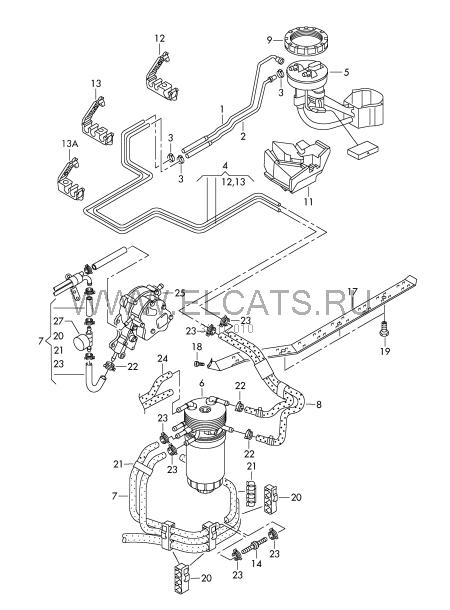

stul331
Сообщение stul331 » 11 мар 2010, 17:29
У меня топливный фильтр не такой. Он с подогревом сверху
Добавлено спустя 2 минуты 8 секунд:
У меня вот такая топливная система.
У меня такая система.
