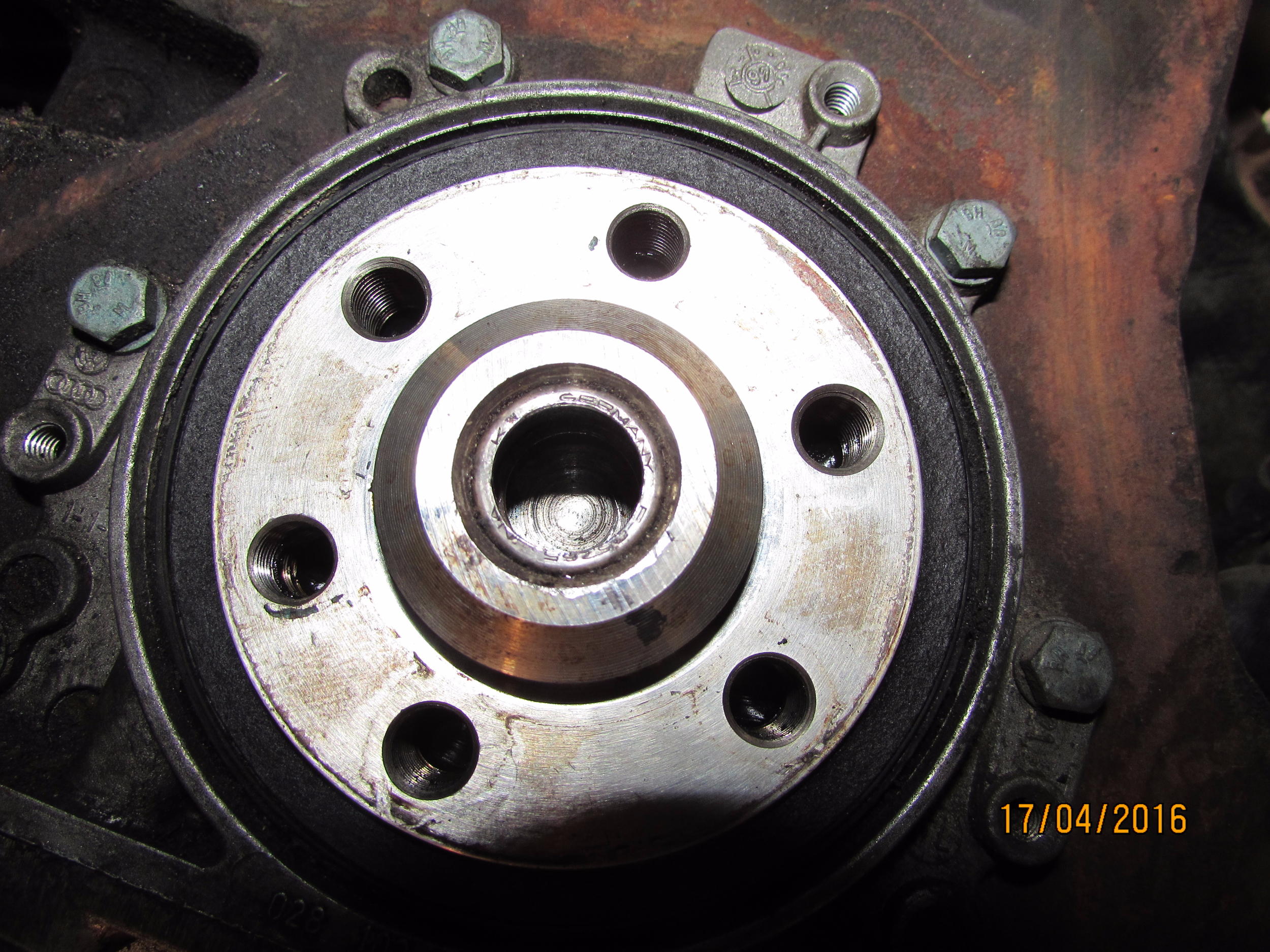

При выжатом сцеплении издавался скрежет, а также затрудненное включение первой и задней передачи. Думал что выжимной подшипник, но при снятии коробки заметил что развалился игольчатый подшипник коленвала!
Ну и фото может кому пригодиться.
подшипник коленвала

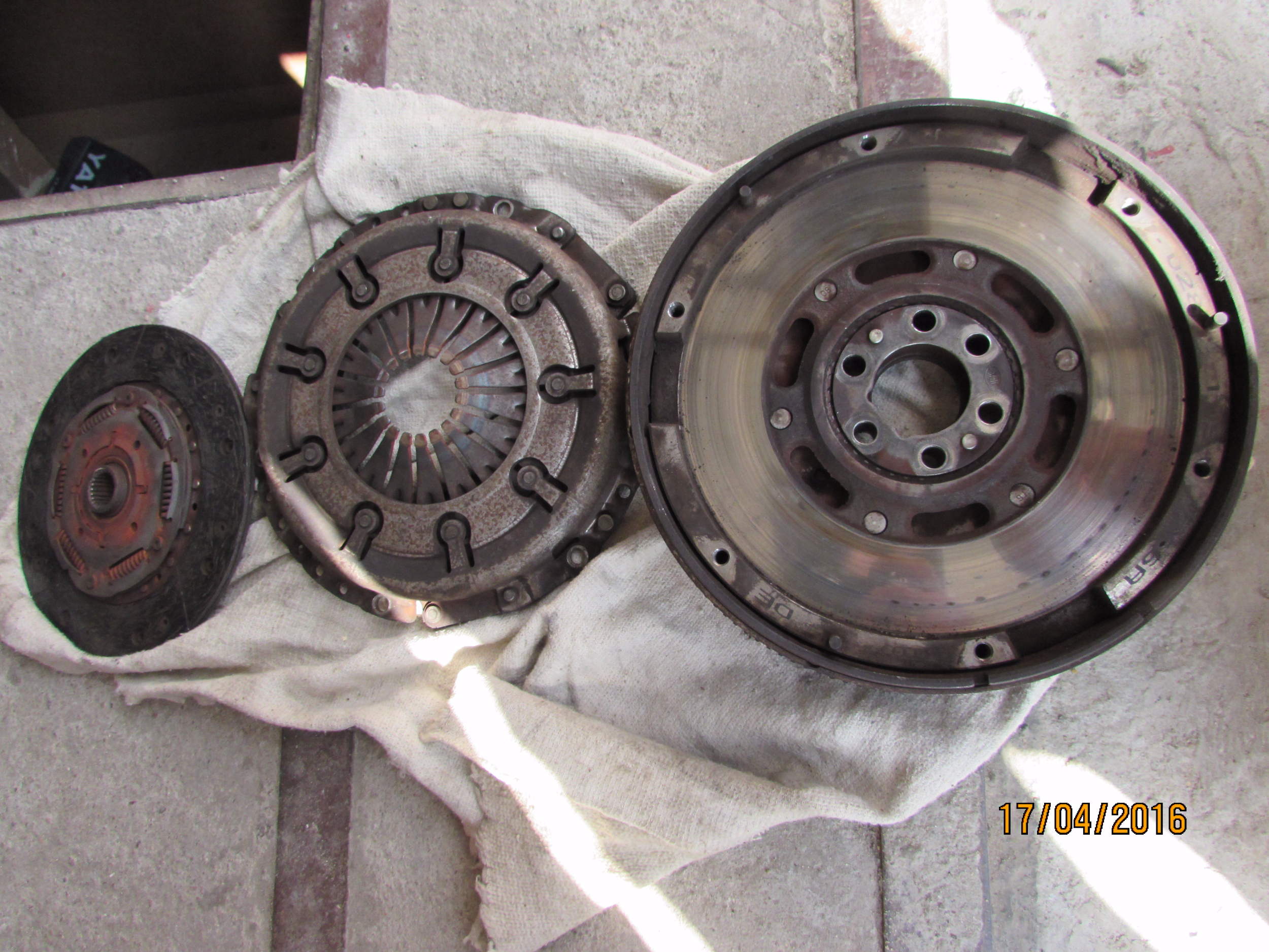

комплект сцеления

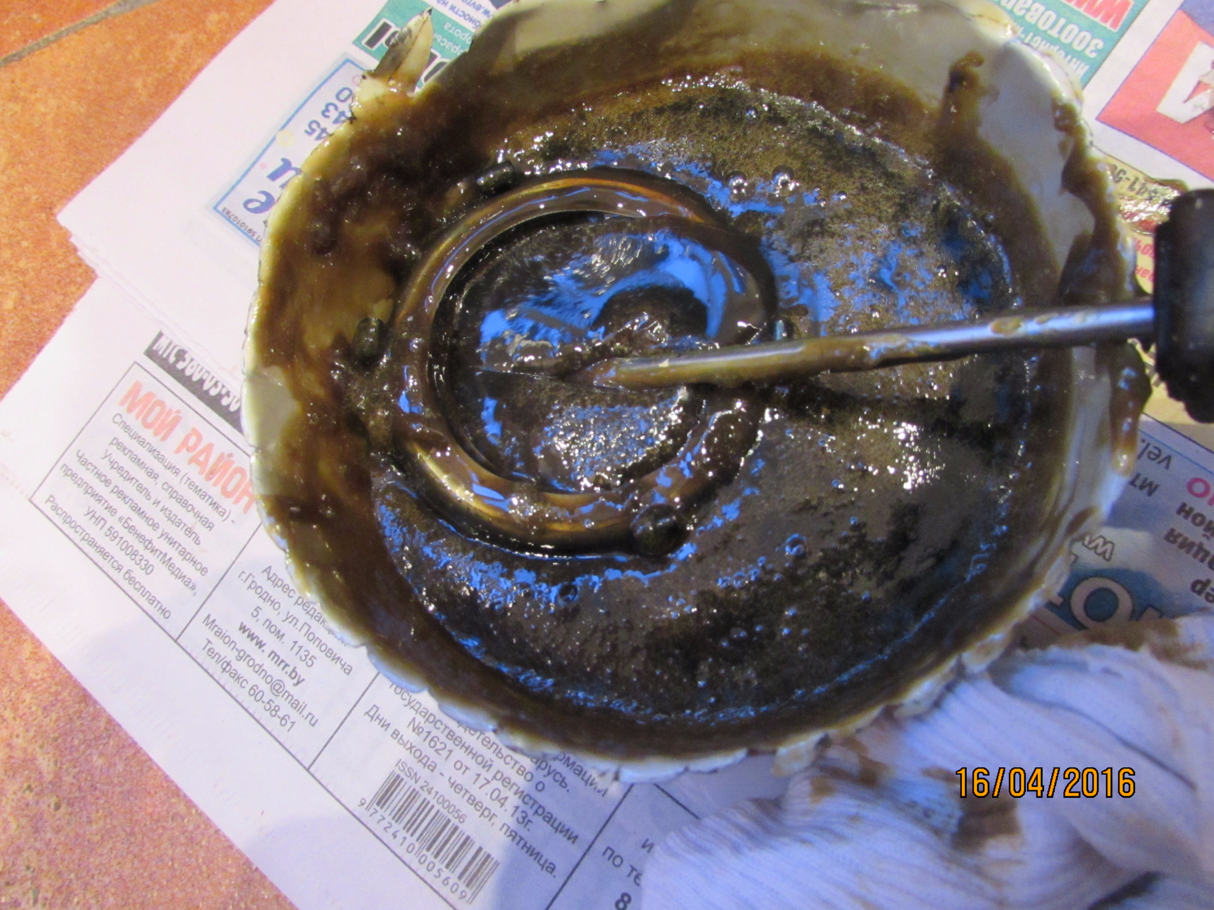

высохшая смазка выжимного, шелестел при прокручивании
выворил выжимной в смазке, после чего стал работать как часики, хотя наверное стоит купить новый
маховик, вроде при нажатии люфта нет

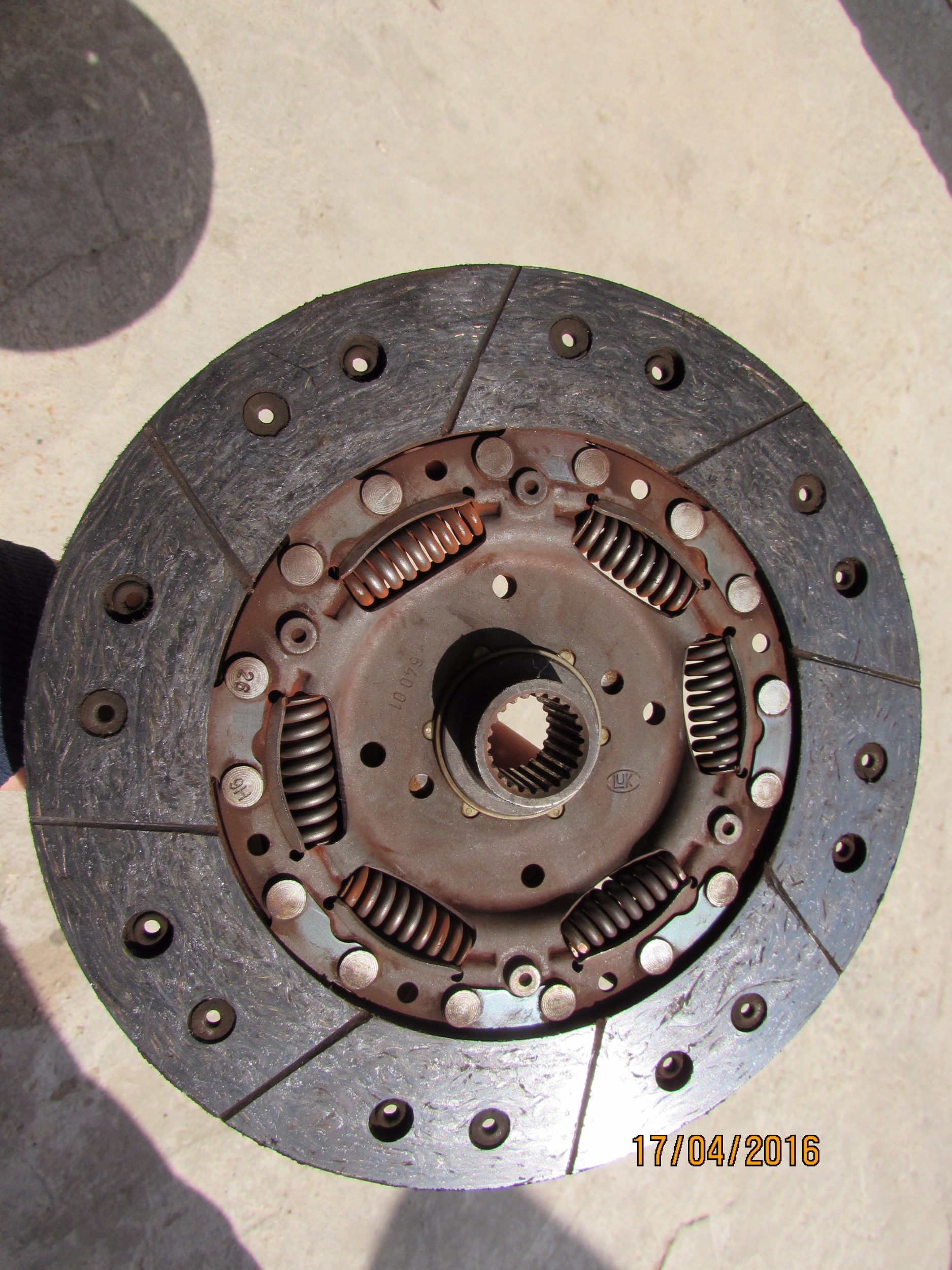

диск сцеления, незнаю вроде нормальный стоит менять или нет?

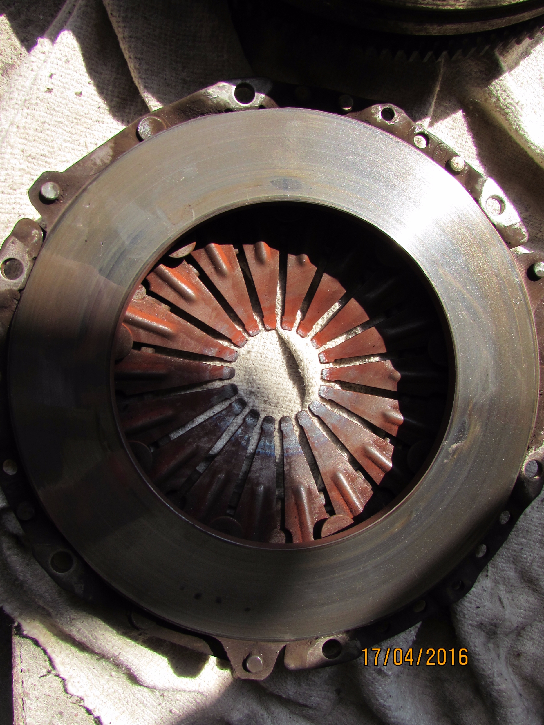

корзина сцепления
