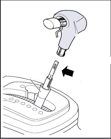

сломан штырек фиксатора,который крепится в ручке за кнопку.при нажатии на кнопку,штырек поднимает фиксатор,что дает ход селектору переключения!

Добавлено спустя 8 минут 32 секунды:
вот нашел картинку,где штырек виден...чтоб иметь большее представление о написанном
вот он(штырек)
