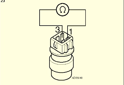

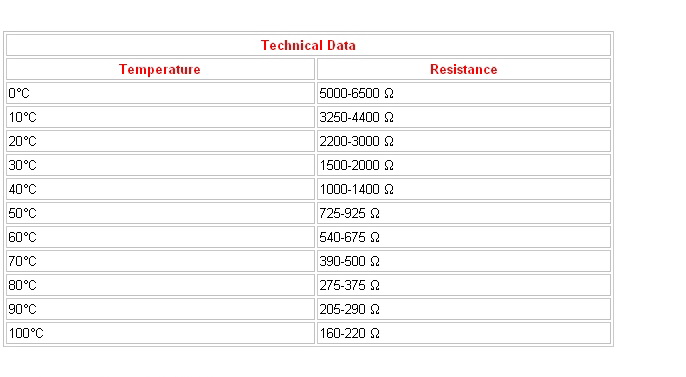

Если вы знакомы с таким "диагностическим" прибором любого телемастера, как тестер, или у вас есть знакомый телемастер, то проверить температурный датчик двигателя не представляет из себя никакой сложности!
Вполне возможно, что датчик вашего автомобиля может быть и исправным, а вот проводка от датчика до блоув ECU повреждена или коррозией, или перетёрлась.
Я вам прикладываю три картинки:
3. Таблица сопротивления датчика, при какой температуре окружающей среды датчик имеет какое сопротивление.
2. Внешний вид датчика, и где "щупать" тестером :)))
1. Где он размещён под капотом автомобиля.
:drinks:
