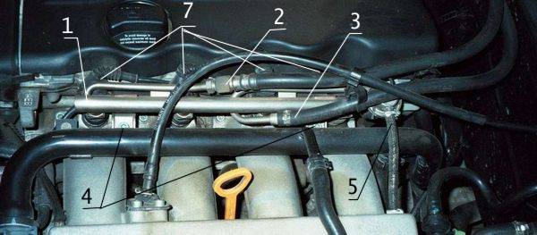

Открываем капот и снимаем крышку, закрывающую бензиновый коллектор 1 с форсунками.
Отсоединяем разъемы форсунок 7, нажимая на скобы крепления. Отсоединяем напорный (подающий) бензиновый шланг 2 и возвратный шланг 3. Шланг 3 лучше отсоединять не от коллектора 1 (в наших краях эта штука называется топливной рампой, далее по тексту - заменил), на котором он зафиксирован обжимным хомутом, а на другом конце шланга от металлической трубки, на которой он фиксируется пружинным хомутом. Затем отсоединяем шланг 5 подачи разрежения к регулятору давления и откручиваем 2 болтика 4 с внутренним шестигранником, крепящих топливную рампу 1 ко впускному коллектору. При откручивании шланга 2 следует помнить, что в топливной рампе 1 есть давление. Поэтому надо обернуть место соединения перед окончательным разъединением толстой тряпкой, чтобы бензиновые брызги не разлетелись по всему мотоотсеку.

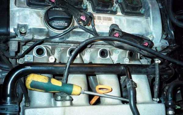

Теперь топливная рампа держится за впускной коллектор только за счет плотной посадки нижних колец форсунок. Берем большую широкую отвертку и, поддевая форсунки начиная с крайней, вынимаем их по очереди из впускного коллектора, поднимая один край топливной рампы. Бензиновый коллектор с форсунками у нас в руках. Переносим его к заранее приготовленной емкости и сливаем через трубки подвода-отвода из него бензин.

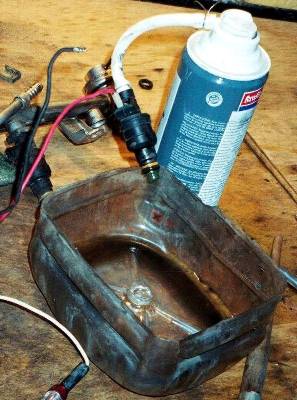

По рецептам из конференции ДЭУ, изготавливаем установку для промывки форсунок. Для этого нужно:
· баллон для промывки карбюратора (ABRO-60 рублей** или ВЭЛВ - 45 рублей**);
· кусок силиконового шланга для вакуумного октан-корректора от ВАЗ;
· 2 кусочка проволочки для закрепления шланга на носике баллона и форсунке;
· 2 провода для подключения форсунки к аккумулятору.
Далее, собственно, промываем. Нажимаем на секунду на клапан баллона - отрезок шланга надувается, как шар (никогда не думал, что в этом баллоне такое давление!). Подключаем на секунду форсунку - наблюдаем распыл в емкость. Повторяем, пока не надоест. Кисточкой промываем колпачек.
ВНИМАНИЕ!!!! Отрезок шланга во время процедуры накрываем тряпкой. Его может разорвать и растворитель полетит во все стороны, в том числе и в глаза. Отрезок шланга для каждой форсунки фиксируем отрезками проволочек на баллоне и на форсунке за выступы, где было верхнее уплотнительное кольцо.
