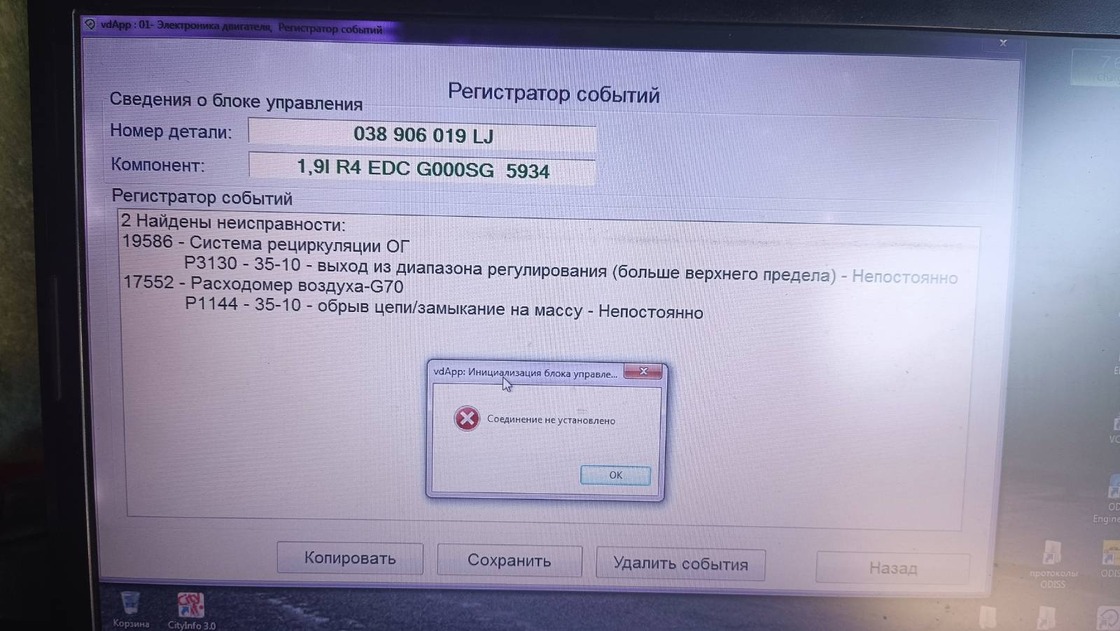

Дико извиняюсь но вот сейчас в процессе тестов стала постоянно вылезать ошибка 17964 - Регулятор давления наддува: выход из диапазона регулирования(меньше нижнего предела) Но это только тогда когда я хочу разогнать авто больше 120км. По другому эта ошибка не вылазит ну и как следствие следом ошибка блокировки двигателя. 17978 - Блокирован блок управления двигателя. Попробую для начала поменять расходомер.

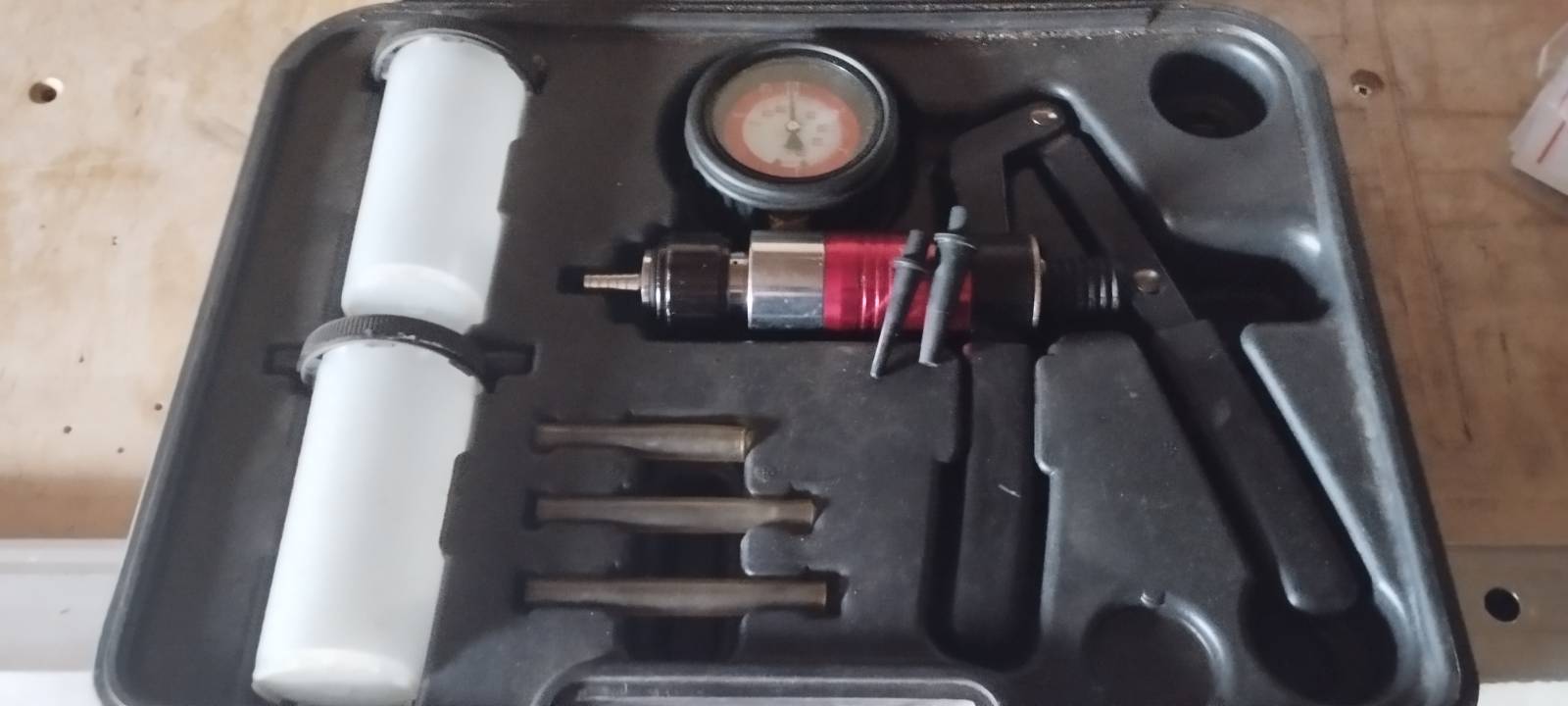

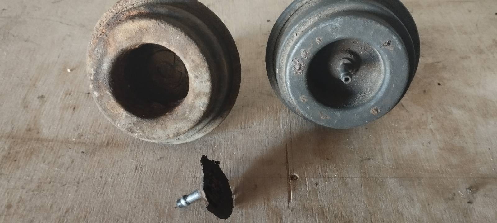

У меня с того года как пропала тяга и ошибок не было заклинило в среднем положении да и ху с ним ведь за ремонт своей не платят едет и едет куда лететь. надоело лежать на диване решил решить проблему научно комп подкл ваккуометр достал с полки и ржал пол часа. дернул за шлаг и все. Ща летит правда расход чуток кажется подрос.
