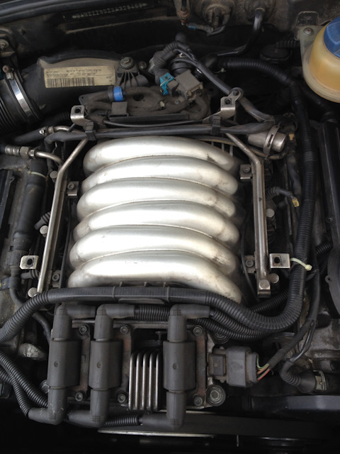

2. Снимаем защиту двигателя сверху
Вид без защиты

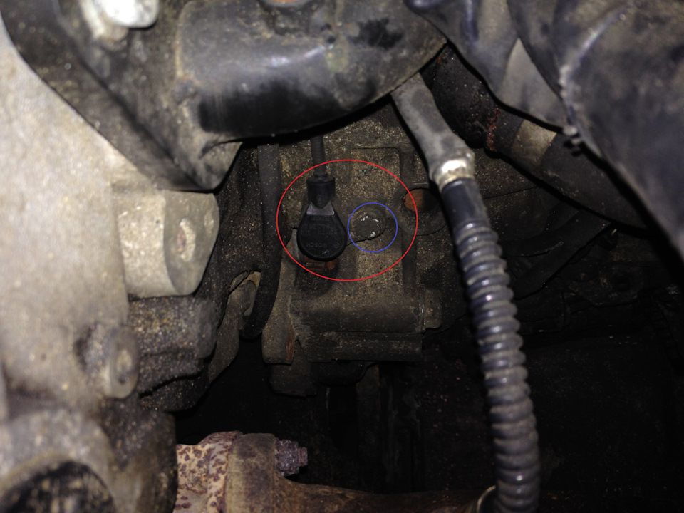

3. снимаем датчик из крепления и разъединяем, он слева (походу) или справа если смотреть на двигатель.
Замерял сопротивление 826 Ом.
Должно быть от 500-1000Ом. У меня на обоих было 826
На новом датчике такое же кстати. Ну думаю значит не в нем дело, но помним, что сопротивление не показатель.

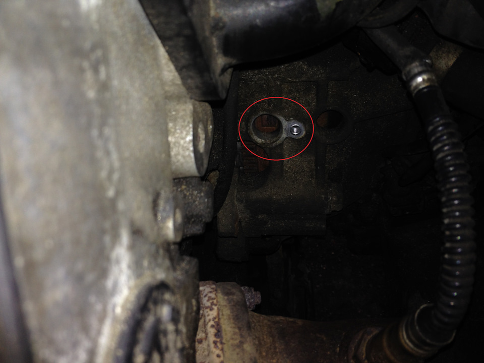

4. Видим сам датчик в глубине, и держится 1 болтом, откручиваем и снимаем (действуем на ощупь)
