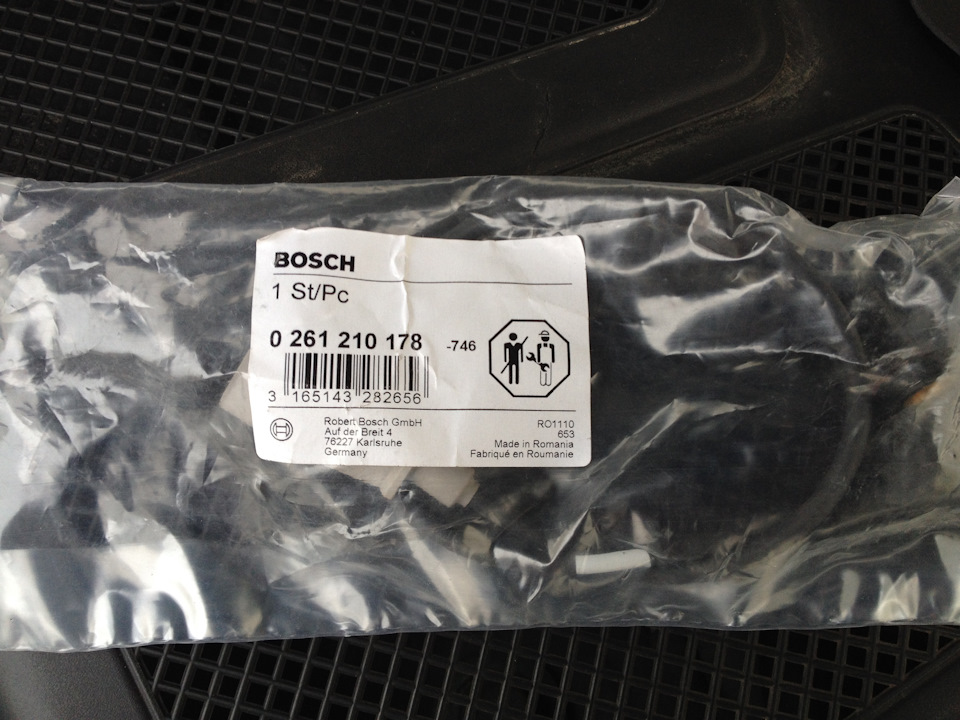

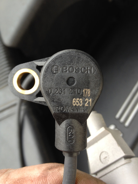

Куплен новый G28 Bosch 0261210178 — 25$
G28 Bosch 0261210178 (2)

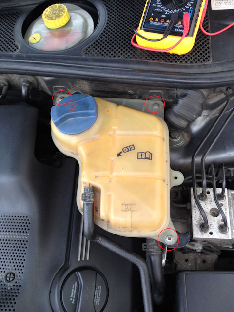

1. Снимаем бачок охлаждайки и отводим в сторону

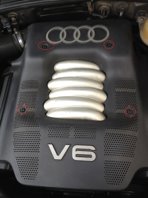

2. Снимаем защиту двигателя сверху

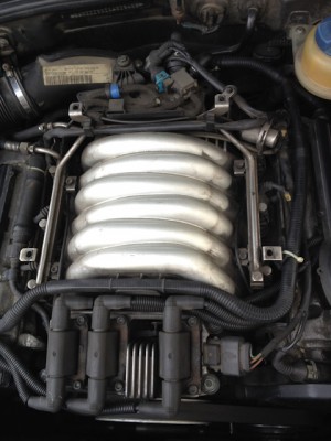

Вид без защиты

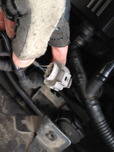

3. снимаем датчик из крепления и разъединяем, он слева (походу) или справа если смотреть на двигатель.
Замерял сопротивление 826 Ом.
Должно быть от 500-1000Ом. У меня на обоих было 826
На новом датчике такое же кстати. Ну думаю значит не в нем дело, но помним, что сопротивление не показатель.

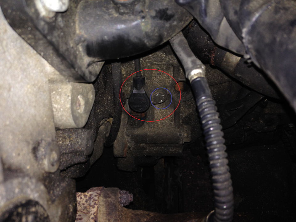

4. Видим сам датчик в глубине, и держится 1 болтом, откручиваем и снимаем (действуем на ощупь)
5. протираем все от грязи

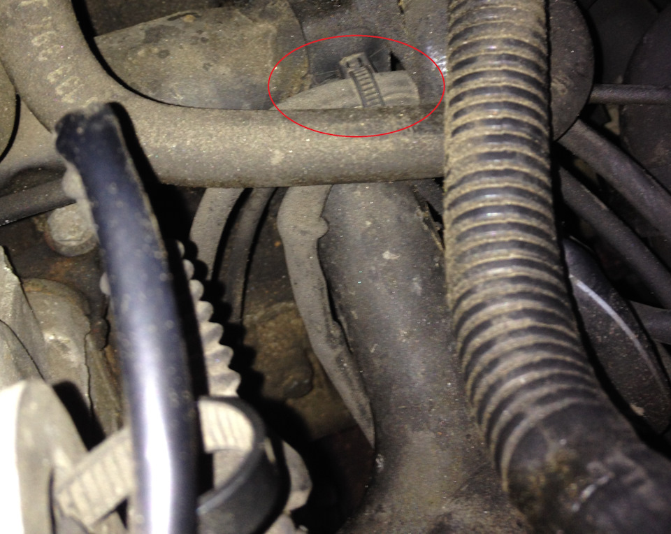

6. Самое сложно достать его с проводом и положить обратно. Отстегиваем хомут:
6. И проводим тем же путем новый датчик.
К слову старый датчик тоже фирмы Bosch только сделан в Германии, новый в Румынии?
