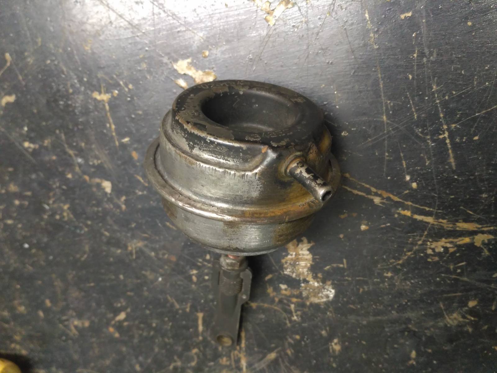

Уважаемые товарищи, выручайте! Пропали низы на 2.5TDI AKN. Начал копать, вердикт - актуатор потерял герметичность, и причем "брешь" в мембране, судя по всему, постепенно увеличивается. Кто-нибудь заморачивался с развальцовкой корпуса актуатора и латанием мембраны? Возможно найдена доступная замена нашей мембране? Поделитесь опытом пожалуйста :oops:
Может воляется у кого от любой мертвой турбины актуатор? Приобрету как донора для извлечения мембраны (диаметр ~75мм) :pardon:

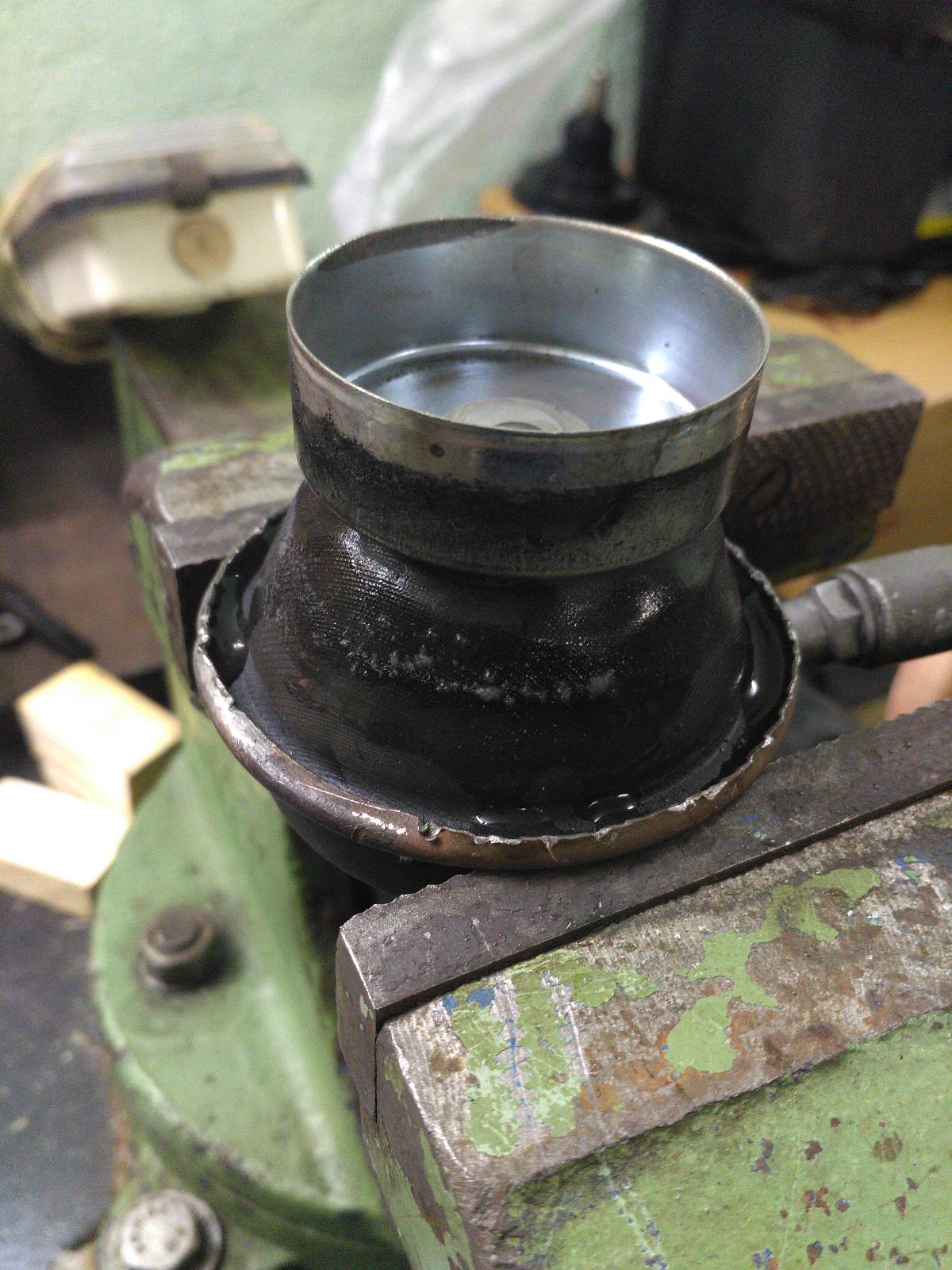

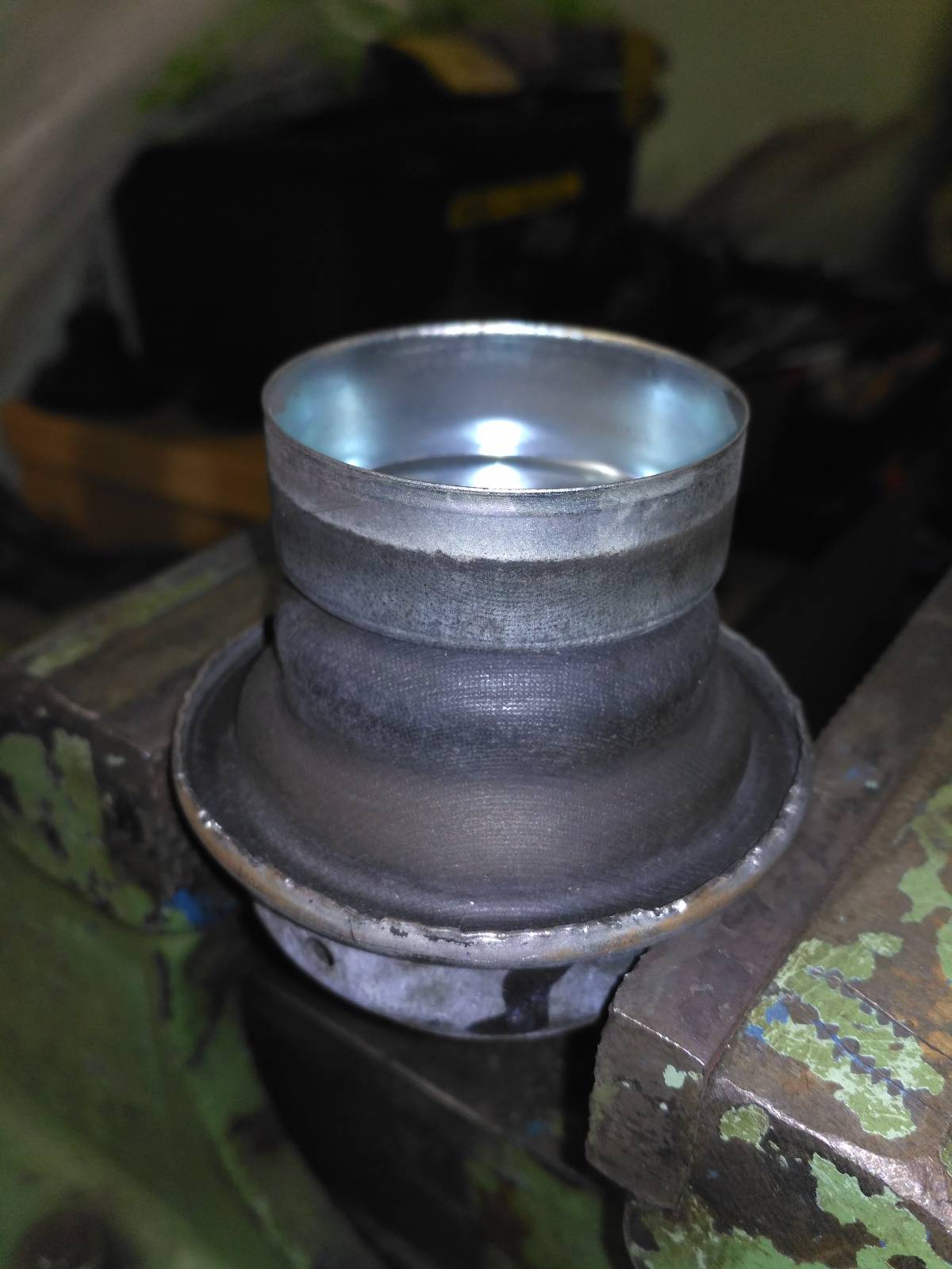

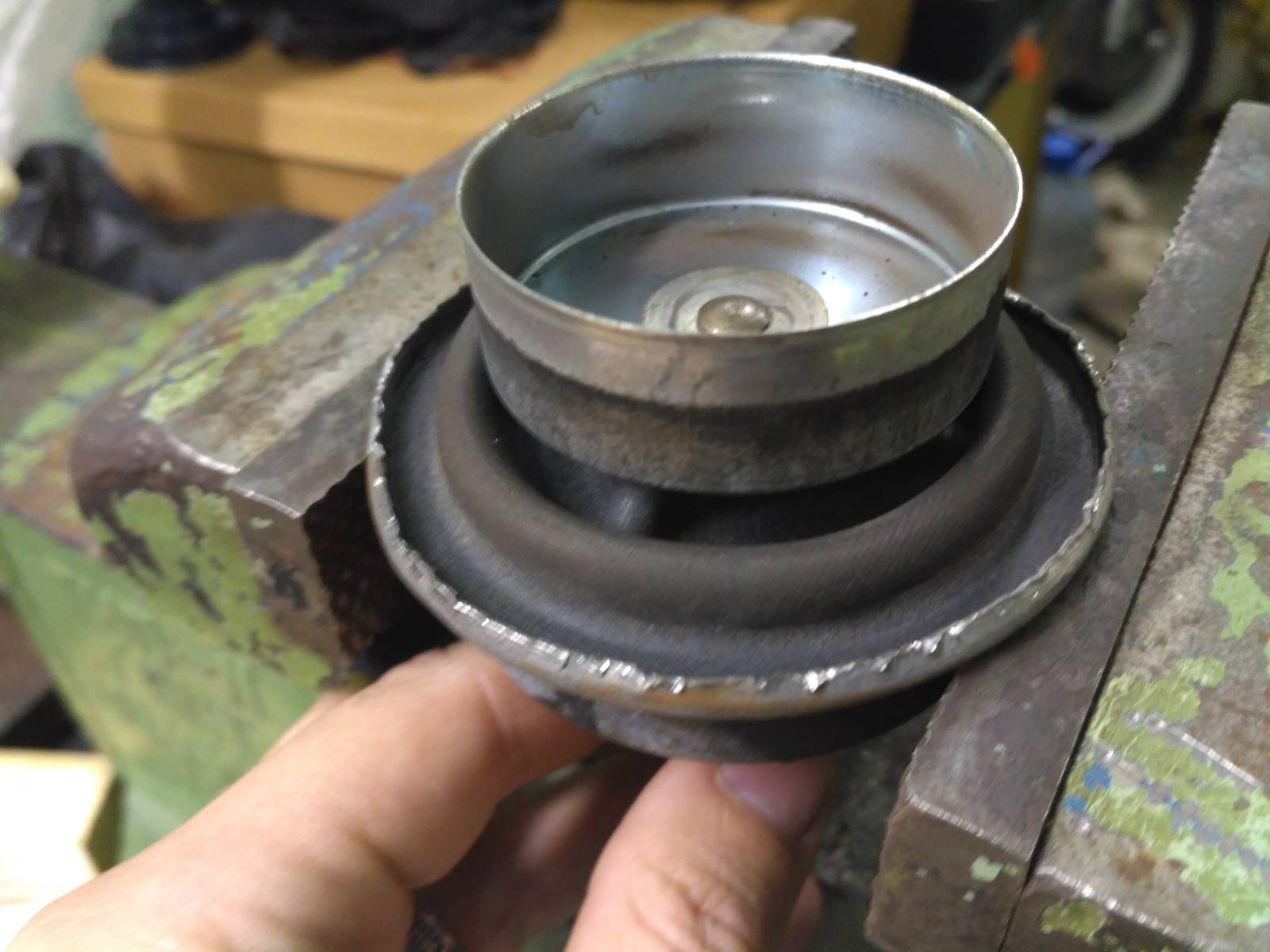

Ну что, совсем забыл тут отписаться.
Разбирал я свой актуатор. Явных дыр и трещин не обнаружено, мембрана выглядит вполне неплохо. Даже не сразу стало ясно где она пускает.
Только проверкой на герметичность мыльным раствором стало понятно где утечка - везде)))) На фото видно большое количество мелких пузырей
Мембрана не цельнорезиновая, а прорезиненная нейлоновая ткань. По действием высоких температур резина "развулканизировалась" и наварилась на стакан.
Ради эксперемента пропитал проблемную область мембраны резиновым клеем в несколько слоев и собрал все назад. И это даже работало!, но не долго... :pardon: Явно 2х часов клею было мало для высыхания, но возможности дольше его сушить у меня не было.
Должен отметить, что актуатор вполне ремонтопригоден в плане разборки/сборки и не сильно теряет свой товарный вид :good:

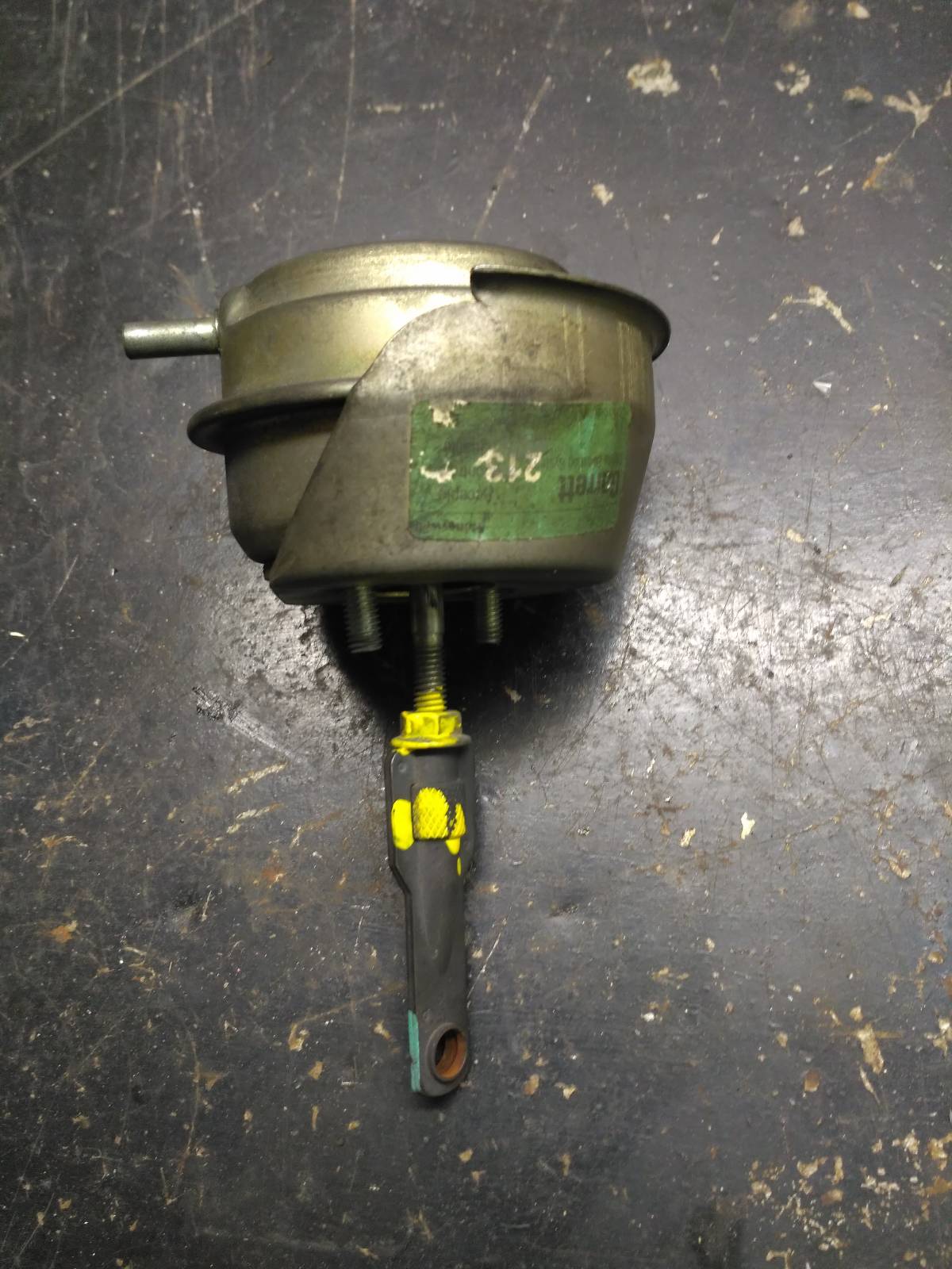

В итоге все же не парился и купил БУшный оригинал с разборки чуть дороже $20.
Теперь все гуд, вопрос закрыт. Всем спасибо, в частности DIA.
