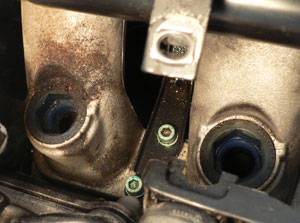

Место проведения работ выглядит так:

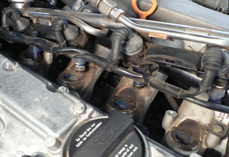

Освободим жгут, перерезав нейлоновую стяжку
Отключим бензонасос ( на всякий пожарный случай - ибо случаи всякие бывают) путем вынимания предохранителя.
Если кто не знает, где предохранитель - он под крышкой с водительской стороны.
на обратной стороне крышки предохранителей обычно есть пинцет - им предохранитель и вынимается.
Откручиваем два болта, крепящие топливную рампу
и снимаем ее

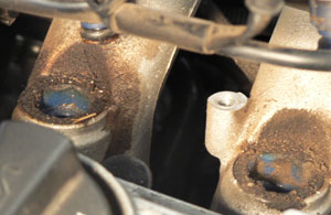

Форсунки без прокладок

Чистим форсуночные колодцы очистителем карбюратора и щеткой -
Чтобы в них не попала грязь - их нужно заткнуть чем-нибудь подходящего размера
