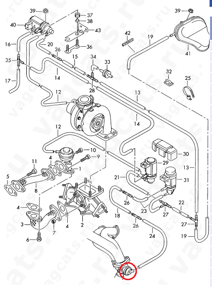

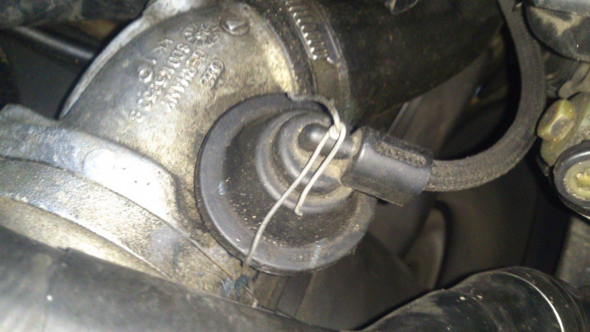

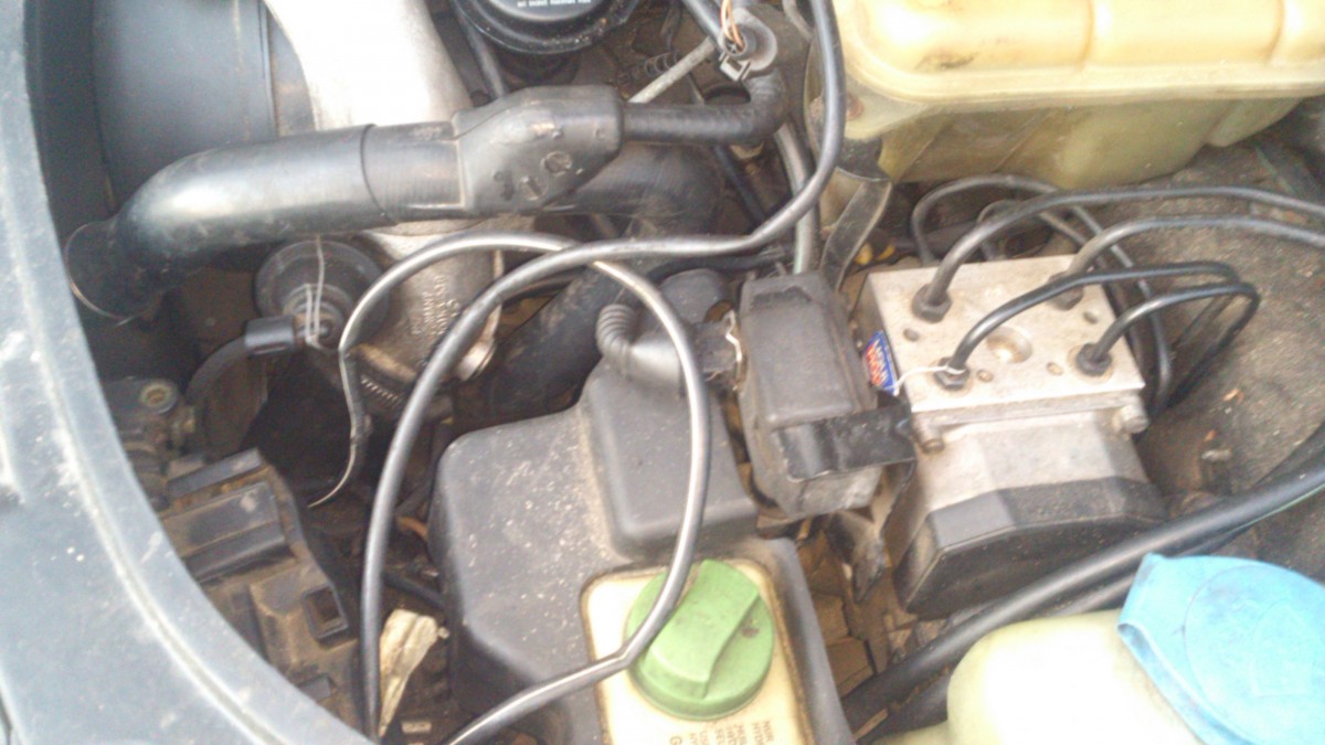

перекопав все сайты типо элькатса, вагкатс и т.д. реши задать вопрос на форуме на этой детале номер есть (5322891B) но не бьётся на экзисте. может кто подскажет что за она? и если есть номер то за ранее большое спасибо!
Сообщение parovoz » 25 янв 2014, 14:04
Вакуумный клапан управления дроссельной заслонкой.
