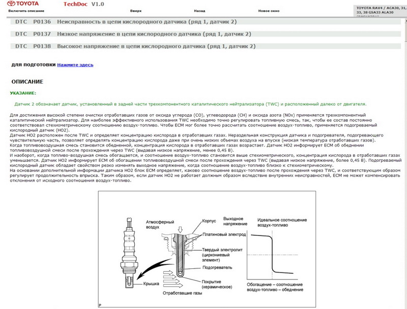

blondin1981 писал(а):Извените после японца пересел на немца - еще много не догоняю
У япов тоже есть лямбда-зонды :)
Вот например, Тойота - всеми любимая.
