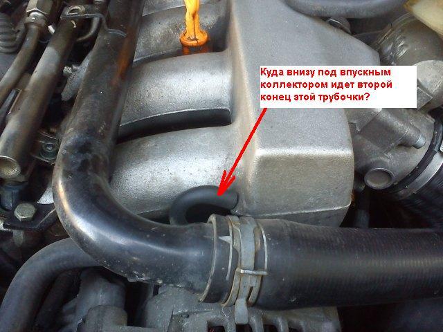

спустя пару часов всетаки обнаружил, что одна трубочка от впускного коллектора в него втыкнута а другой конец просто снизу болтается. Вот он все таки по крайней мере 1 источник подсоса воздуха. Куда вставлять второй конец этого вакуумного шланжика? Двигатель AWM
Сообщение Юра 80 » 07 авг 2011, 23:05
Какое у тебя максимальное кол-во воздуха? При педали в пол? Померяй, хотя бы на месте. И фотку трубочки выложи.

всмысле фотку трубочки? я же выложил фото выше в первом посте
Сообщение Юра 80 » 08 авг 2011, 07:32
у меня она почему-то не отображается.
Ну да ладно. Кол-во воздуха таки посмотри компом. Ну или начинай с сигаретой лезть - еще отверстия искать.

сча вот попробую по другому выложить фото:
вот получается эта трубочка на впуск посажена, а второй ее конец просто болтается, не знаю куда его. пока не знаю... а на данный момент по дикому этот второй конец сосет воздух(((

эта трубочка идет на байпасный клапан.
Тут картинка есть и тут
hamit писал(а):а на данный момент по дикому этот второй конец сосет воздух(((
ессно. Во впускном коллекторе же разряжение. Воздух туда попадает мимо расходомера, бензин же дозируется исходя из показаний расходомера, имеем лишний воздух, или - обедненную смесь.

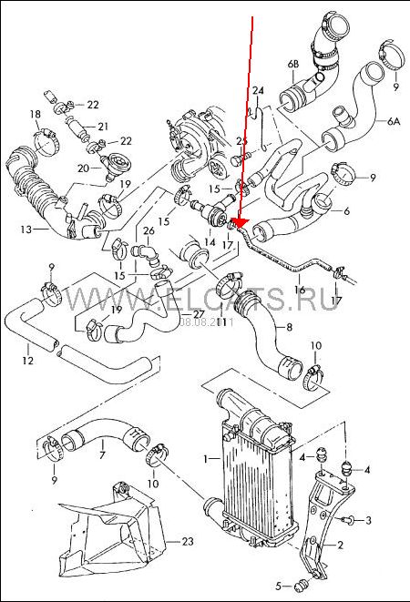

Юрий, вот сегодня нашел в 4 пендосских источниках схемы какие то из мануалов по расположению клапанов разных и датчиков в моем двигателе. так на всех схемах эта трубочка в 20-25 см длинной идет к клапану n249 что ровно под впускным коллектором. это и есть этот байпас?
Сообщение Юра 80 » 08 авг 2011, 16:33
У меня нет пиндосских источников. Выкладывай, посмотрим. По картинкам экзиста, которые для европейцев, эта трубка идет на байпас. И у меня, в европейском АЕВ - правда, постарше - она тоже идет на байпас.
Как вариант - в ЕЛЬЗЕ можно посмотреть расположение вакуумных трубок - но у меня ее нет.

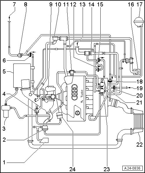

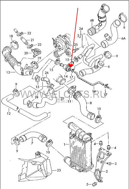

ну вот:
выходит в известном месте и входит по схеме в N249 ?
трубочки как раз ровно ровно до туда хватает , может туда и надо?

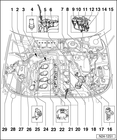

Описание к первой картинке
Двигатель AWM
1 - Воздушный фильтр
2 - Лямбда-зонд перед каталитическим нейтрализатором G39, 50 Нм
3 - Лямбда-зонд после катализатора G130, 50 Нм
4 - Датчик температуры охлаждающей жидкости G62
5 - Клапан рециркуляции наддувочного воздуха N249
6 - Клапан подачи вторичного воздуха N112
7 - Модуль управления дроссельной заслонки J338
8 - Выключатель педали сцепления F36, выключатель стоп-сигналов -F, выключатель педали тормоза F47 и датчик положения педали акселератора G79 u G185 (в зоне ног водителя )
9 - 4-контактное штекерное соединение (коричневое для лямбда-зонда после катализатора G130 и подогрева лямбда-зонда Z29)
10 - 6-контактное штекерное соединение (черное для лямбда-зонда перед катализатором G39 и подогрева лямбда-зонда Z19)
11 - 3-контактное штекерное соединение (серое для датчика числа оборотов двигателя G28 ДПКВ)
12 - 3-контактное штекерное соединение (зеленое для датчика детонации I G61)
13 - 3-контактное штекерное соединение (синее для датчика детонации II G66)
14 - Реле насоса вторичного воздуха J299
15 - Блок управления Motronic J220
16 - Датчик температуры воздуха на впуске G42
17 - Датчик частоты вращения вала двигателя G28 ДПКВ
18 - Датчик давления наддува G31
19 - Датчик детонации II G66
20 - Датчик детонации I G61
21 - Регулятор давления топлива РДТ
22 - Датчик Холла G40.
23 - Форсунка -N30, N31, N32, N33-
24 - Катушка зажигания с выходным каскадом N70, N127, N291, N292
25 - Электромагнитный клапан ограничения давления наддувочного воздуха N75
26 - Соединение с массой (на правой опоре двигателя )
27 - Расходомер воздуха G70
28 - Двигатель для насоса вторичного воздуха V101
29 - Электромагнитный клапан 1 абсорбера с активированным углем N80
Сообщение Юра 80 » 08 авг 2011, 18:20
hamit писал(а):трубочки как раз ровно ровно до туда хватает
скорей всего - именно так и есть. Почему не попробовать?

поменял трубку и поставил на свое место, проехались с часик - нет ни ошибок, ни бедной смеси, и не глохнет... пока...
набеюсь на постоянно устранил все...ттт.
