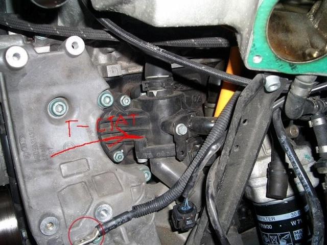

Сообщение MAXIMILIAN » 24 авг 2014, 16:53
Bart, Слил антифриз из радиатора,раскрутил корпус термостата,заменил вкладыш(термостат WAHLER)на 87 градусов.Залил антифриз и через верхний патрубок печки развоздушил систему.
Место нахождение термостата
Bart
Сообщений: 101
Зарегистрирован: 13 июл 2014, 20:50
Авто: A4B5 1,9TDI 2000
VIN: WAUZZZ8DZYA177677
Сообщение Bart » 24 авг 2014, 17:56
Это вид с низу?
