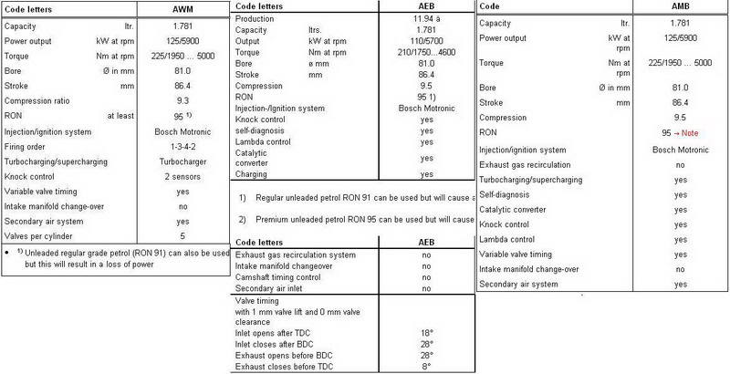

Сообщение Паша » 05 авг 2009, 00:57
Вот что говорит ELSA по трем этим двигателям:
Сообщение Юра 80 » 05 авг 2009, 07:18
Из таблички видно, что кольца и поршни скорей всего взаимозаменяемы :rofl:

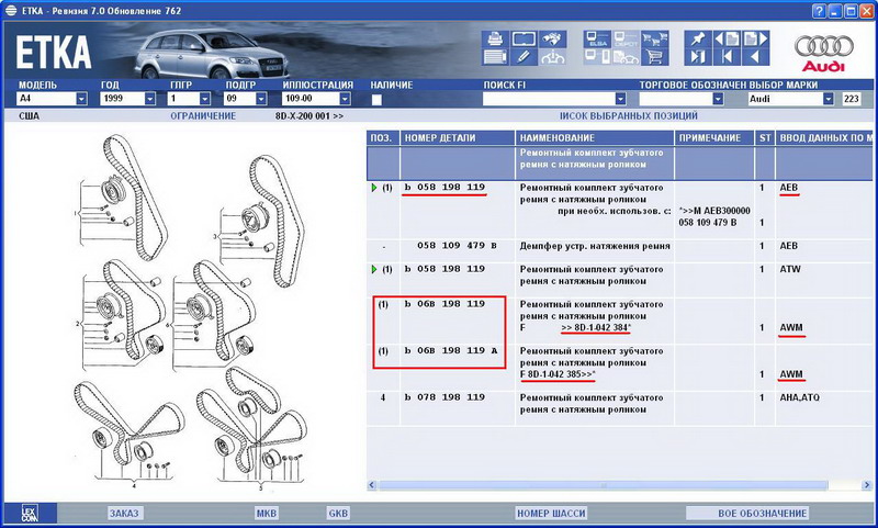

а кто может подсказать: ремень грм, ролики грм, ремень генератора у них одинаковые или есть отличия?
Сообщение Юра 80 » 06 авг 2009, 20:58
Nik_it_ON, проверить можно екзистом - если номера одинаковые - значит взаимозаменяемые. Это если етки под рукой нет. Вот у меня - нет сейчас :(
Сообщение Паша » 06 авг 2009, 21:06
Nik_it_ON писал(а):а кто может подсказать: ремень грм, ролики грм,
Ремень и ролики судя по ETKA отличаются. Причем на AWM есть варинты в зависимости от номера кузова.
Добавлено спустя 6 минут 40 секунд:
Ремень генератора вроде как одинаковый на всех двигателях, там всего два вида. :?

Нашел брошюру от Gates все таки нет там АMB и AWM значит ГРМ в них отличные от AEB
(ошибался я думая что подходят, там список большой но моторов этих нет)
По разным комплектам ремней пусть информация будет справедливо для моторов AFY до 09.2000г. и ADR, AEB до 07.1999г.
изначально ставился ремень с натяжителем 152 зуба, в ролике шайба 3мм и натяжитель немного по другому устроен.
После какого то года комплект заменили на другой более совершенный
ремень153 зуба 058109119С
ролик натяжителя 058109479B шайба 6мм
натяжитель 058109479B
холостой ролик 058109244
Комплект предназначен на следующие машины
A4 - AFY, ADR, AEB, AJL, ANB, APT, APU, ARG, ARK.
A6 - AEB, AJL, ANB, APU, ARK.
Passat - AEB, AFY, ANB, APU, ADR, APT, ARG..
От сюда и различия и косяки по замене некомплектом старых на новые или если покупают все в разнобой.
У меня даже отдельная статья от Gates по этому поводу где то была на работе, если найду выложу.
По этому будьте внимательны при заменах.
