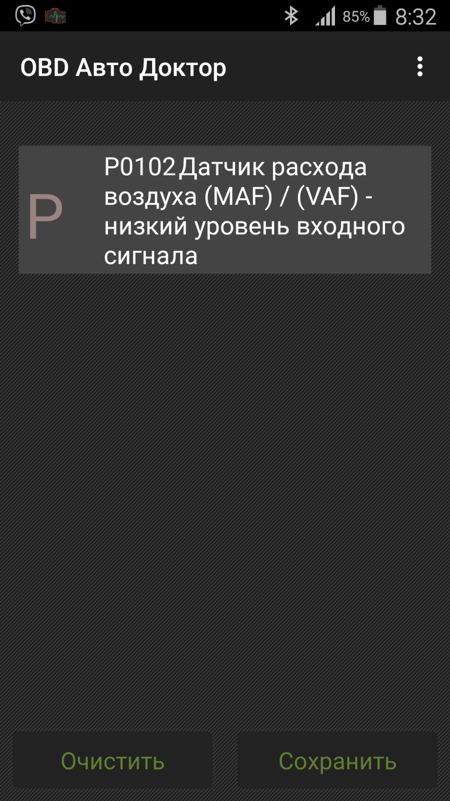

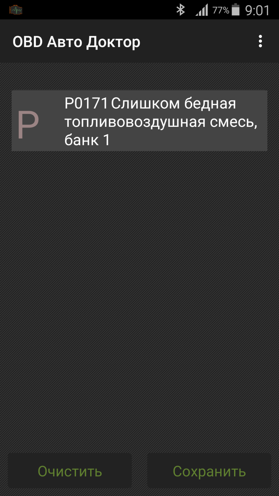

Итак!после вчерашнего сброса ошибок сегодня утром завелась с 1-го раза как ни в чём не бывало.) Поездил сегодня, просканил снова.Вылезла сперва Р0102.Затем она исчезла и появилась Р0171.Подскажите с чего начинать копать,спасибо!

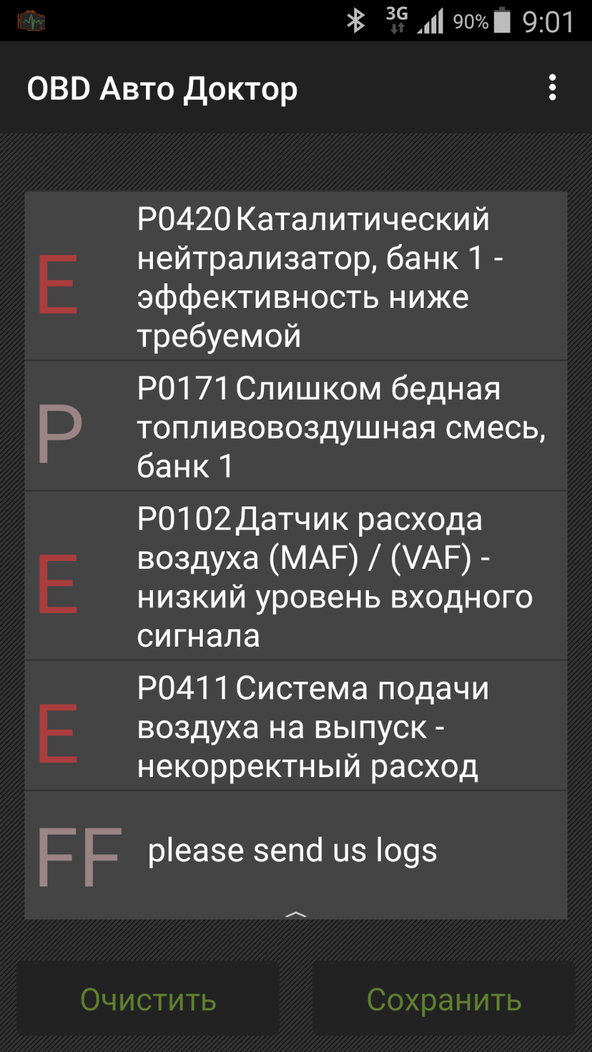

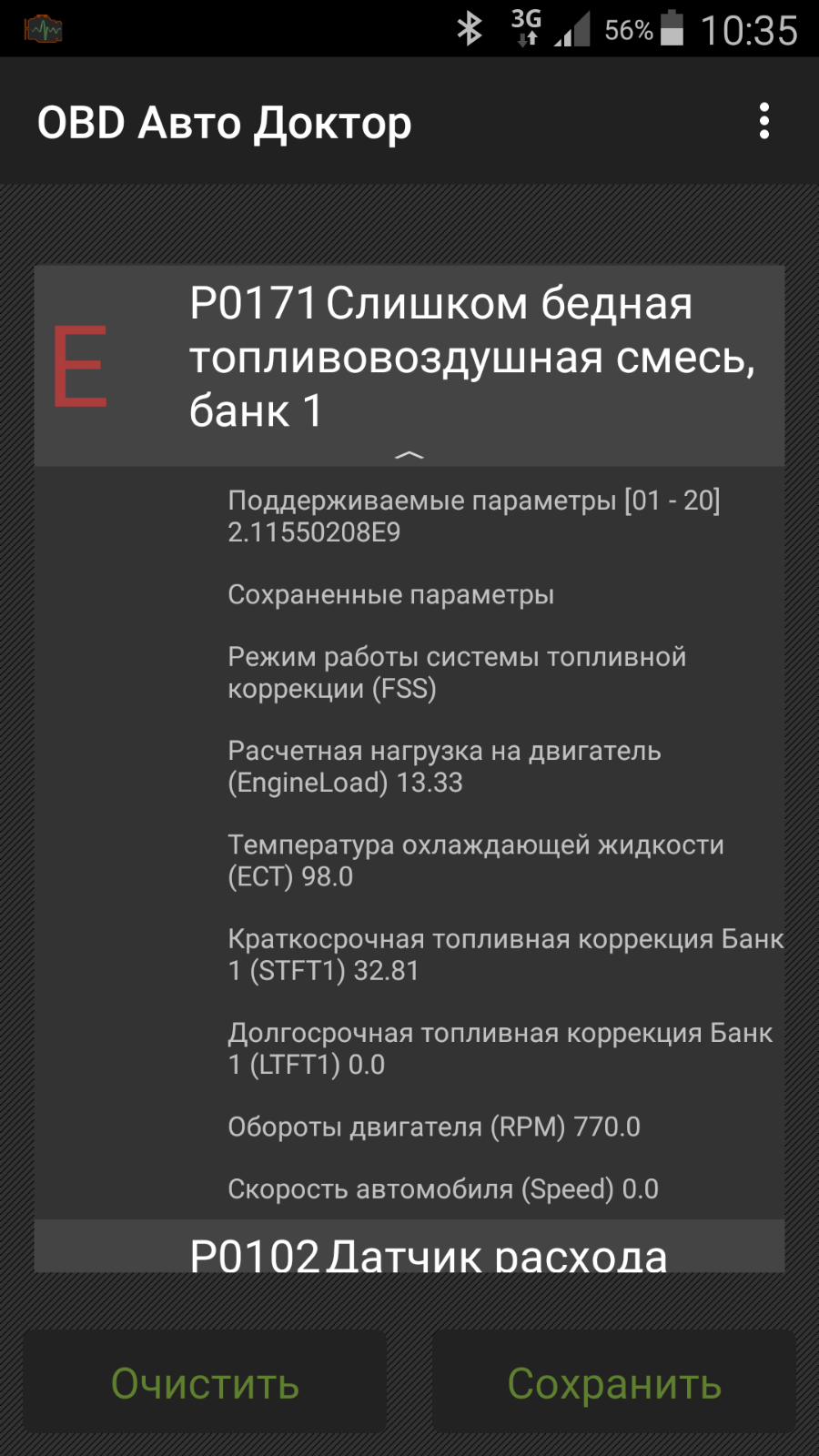

Загорелся снова чек...просканил опять.в итоге :

ИМХО,с изучения паметров в группе 32.

Подсос воздуха после расходомера или сам расходомер там еще адсорбер и его управление секас могут доставмить. А с катом что делать будете менять? :wink:
