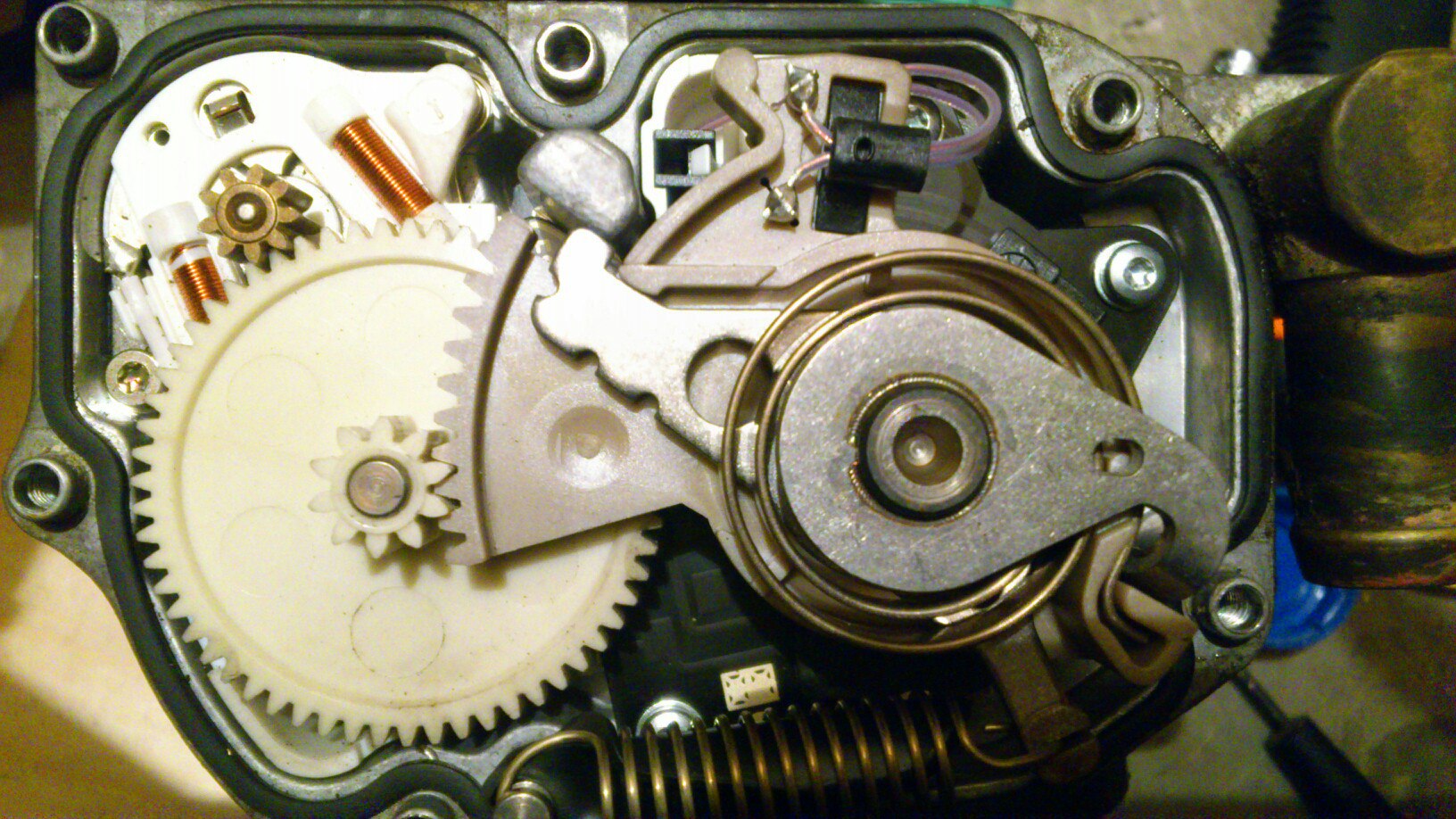

Здравствуйте. Помогите советом: Двигатель ADR, снимал впускной коллектор, чистил ДЗ, форсунки, чистил/восстанавливал ВКГ, ставил обратный масляный клапан на анаэробный герметик (выкрутился как это зачастую бывает на АДРах), собрал и теперь не заводится ни в какую.
Когда включаешь зажигание появляется зудящий звук от ДЗ (что странно, он появляется каждый раз когда включаешь и выключаешь зажигание, так и должно быть?), когда прекращается пытаешься заводится и никак, еле-еде схватывает и ни в какую, свечи заливает.
Делал адаптацию через vag-com, в результате пишет - ADP OK
вот видео что происходит с ДЗ во время адаптации (когда просто включаешь зажигание то же самое):
[video]https://www.youtube.com/watch?v=MCVQ4uCk0h8[/video]
снимок блока управления ДЗ (или механизма управления, не знаю как правильно назвать):
