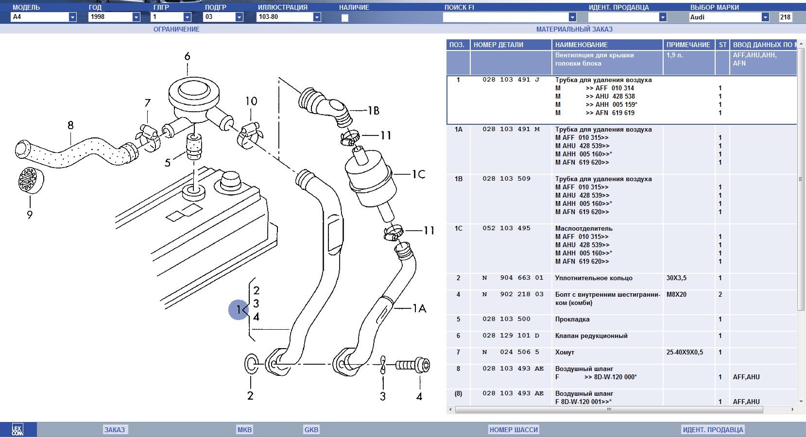

подскажите пожалуйста откуда может гнать масло. Двигатель 1,9 TDI. Весь поддон в масле с левой стороны, но гонит не с поддона, а где-то выше
Сообщение Rezaka™ » 13 май 2011, 23:12
Mambo, смотри трубку вентиляции картерных газов, уверен на 99% что она. Ломается обычно снизу, где винтами прикручивается, хотя на первый взгляд может быть целая. Я по незнанию даже прокладку поддона купил, но не пригодилась.

Сообщение Mambo » 27 июл 2011, 18:45
А как это влияет на работу и на расход масла? Ато туда никак не подлезть
Сообщение Rezaka™ » 04 авг 2011, 09:37
Mambo, расход масла точно будет, причем где-то литр на тыс. 5 пробега. + все масло течет вниз к поддону, соответственно там все грязное.

Кстати, можнот ли убрать маслоотделитель на audi a4 1.9 TDI ??? И почему в некоторых стоит он а в других нету?
