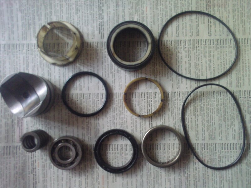

Сообщение STaS » 18 май 2011, 20:56
Вот весь тот "темный лес", который находиться в рейке! Не особо то и сложно её реставрировать, как оказалось, сложно найти всю эту дребедень!
Сообщение Юра 80 » 18 май 2011, 21:59
STaS, отписался бы по ремонту ;)
