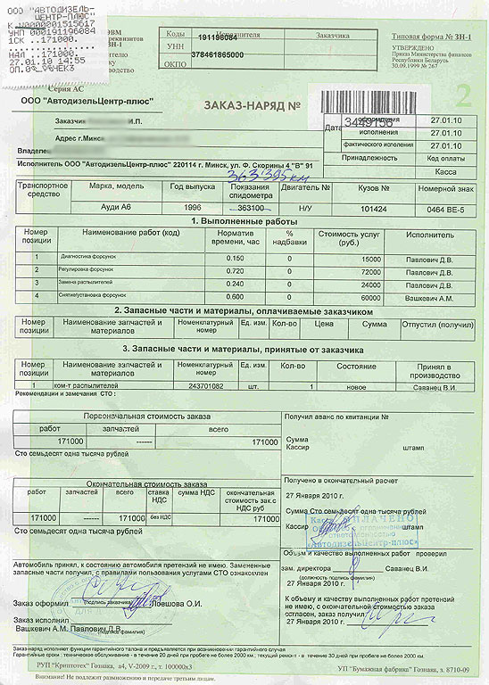

Ну конечно же 28.01.2010г я, предварительно на Exist.by купив 1 распылитель, т.к. на СТО они были на 12у.е. дороже, снова поехал на диагностику форсунок. При этом показания спидометра были 363'395 (пробег с предыдущей диагностики и регулировкм 102'873км, и 154'995км после замены 3-ёх распылителей).
Выяснилось, что 3 форсунки с ранее установленными распылителями в хорошем стостоянии, только незначительно упало давление впрыска. В 2-ух же форсунках, в которых замечу распылители при мне не менялись, подлежали замене распылители, т.к. они "лили".
Итого: все 5 форсунок почистили ультразвуком, во всех отрегулировали давление впрыска, в одной заменили распылитель на заблаговременно купленный новый, а после прочистки из 2-ух "льющих" выбрали один менее "льющий" и установили на место. Вчера заказал новый ремкомплект распылителя и кольцо уплотнительное форсунки. На следующей неделе поеду ремонтировать оставшуюся форсунку.
Стоимость работ по заказ-наряду составила:
  • Снятие/установка - 21,1у.е.
  • Диагностка форсунок - 5,3у.е.
  • Замена распылителя в одной форсунке - 8,4у.е.
  • Регулировка форсунок - 25,3у.е.
Для желающих привожу копию заказ-наряда:
Заказ-наряд по диагностике, ремонту и настройке форсунок
Первый эфект не заставил себя долго ждать. :) Сегодня утром при -16°С двигатель запустился субъективно заметно веселее, нежели ранее при -11°С.

Сообщение ЗНАХАРЬ » 27 янв 2010, 21:04
Игорь писал(а):С момента предыдущей проверки состояния и регулировки форсунок я проехал 102'500км...
А где проверял и регулировал?
Сообщение Игорь » 27 янв 2010, 22:17
ЗНАХАРЬ, на СТО "АвтоДИЗЕЛЬ-центр" на ул.Скорины, 4в.
Кстати, они за этот ремкомплект попросили 218'000руб (~76,2$). На СТО "Дизель центр BOSCH" за них попросили на 2$ дороже.
Сегодняшняя диагностика показала, что не одна, а две форсунки "льют", а потому себе дозаказал ещё один Комплект распылителя форсунки Bosch 2 437 010 082, Кольцо уплотнительное форсунки впрыска топлива VAG 046 130 219 A
Сообщение ЗНАХАРЬ » 27 янв 2010, 22:27
Игорь писал(а):Сегодняшняя диагностика показала, что не одна, а две форсунки "льют"
Какая цена диагностики? И как форсунки регулируются?
Сообщение Rezaka™ » 27 янв 2010, 23:16
ЗНАХАРЬ писал(а):И как форсунки регулируются?
они не регулируются, делается их ультрозвуковая чистка либо меняются распылители.

Сообщение Sly » 27 янв 2010, 23:42
Шайбы какието подкладывают чтоб отрегулировать давление открытия форсунки. В тонкости не вникал, рядом просто стоял когда мои на стенде регулировали :)

Rezaka™, в них путём подбора толщины шайбы регулируется давление впрыска топлива. В моих вчера оно было ~15МПа.
