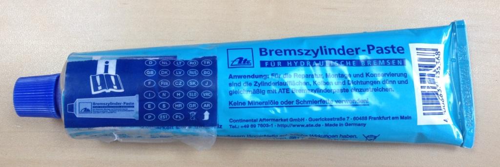

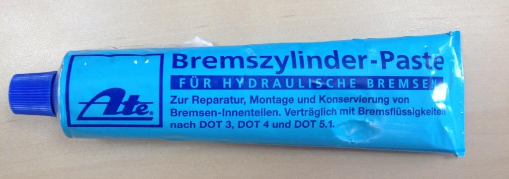

• Loctite Teroson Plastilube — смазка на минеральном масле, загуститель бентонит (глина). Цвет коричневатый. Температура каплепадения отсутствует. Интервал рабочей температуры от минус 45° до плюс 180 °С.
• ATE plastilube. Та же смазка Teroson Plastilube под маркой производителя тормозных систем Continental Teves AG & Co. oHG.
Обе смазки изготавливаются в Германии.
