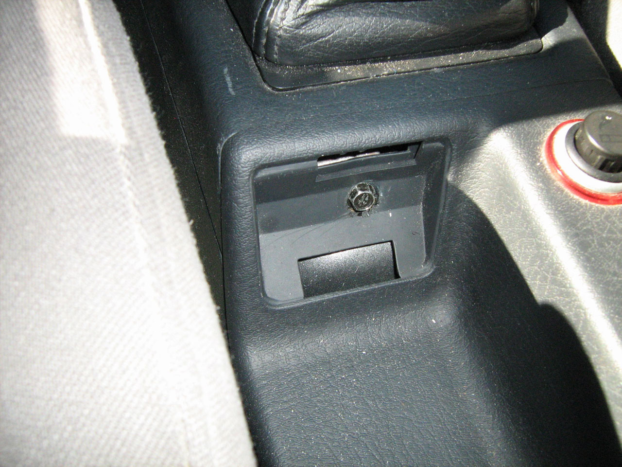

1. Вынимаем пепельницу пассажирскую, там винт (у некоторых два), откручиваем

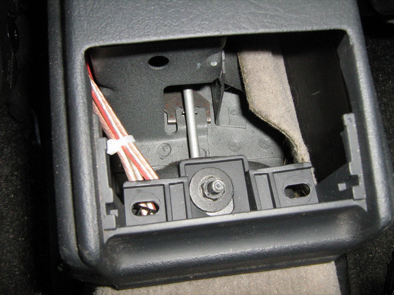

2. Возле кнопки ручника в опущенном состоянии декоративная заглушка, ее снимаем, и откручиваем еще один болт (у меня он проблематично откручивался, т.к. невозможно было на него надеть ни ключ, ни головку - пришлось немножко расширять пространство воркуг болта)

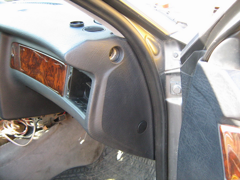

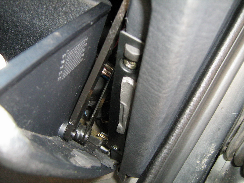

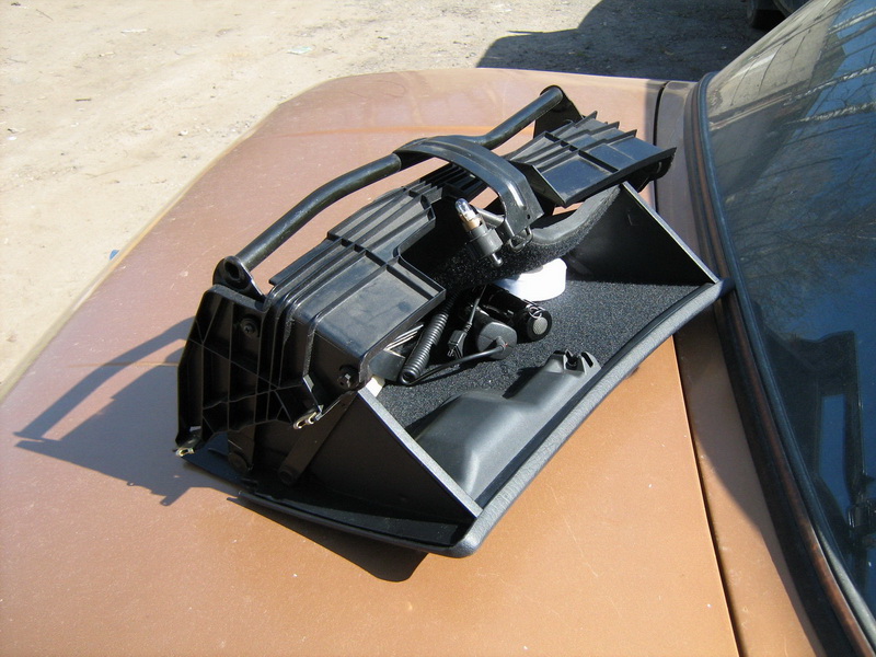

4. Снятие бардачка. По бокам имеются две планочки, в каждой из которых по два болта - откручиваем. Доставаться он сразу не будет. Поэтому плоской отверткой правую сторону немножко отгибаем (на месте поймете как) и достаем ее из торпеды, затем левую сторону достать без проблем можно
В снятом состоянии выглядит вот так. Поэтому с снятие сложнее чем у просто "откидной дверцы"

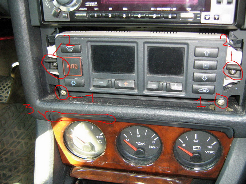

6. Далее аккуратненько поддев плоской отерткой декоративную планочку вокруг климы оголяем 4 болта. Болты №1 держат планку №3, которая не дает вывалиться бополнительным приборам. Болты №2 - это нижние болты, которые держат панель, в которую вставляется клима, магнитола, кнопки (аварийка и т.п.) и центральные воздуховоды

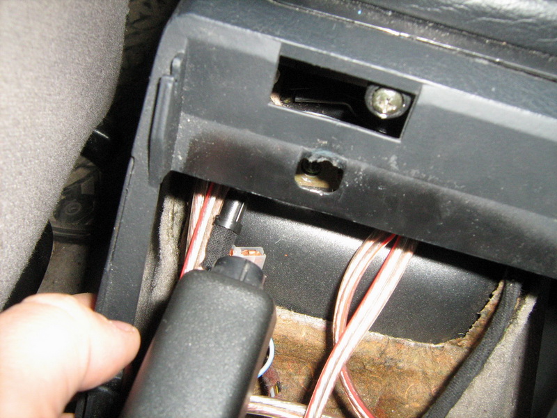

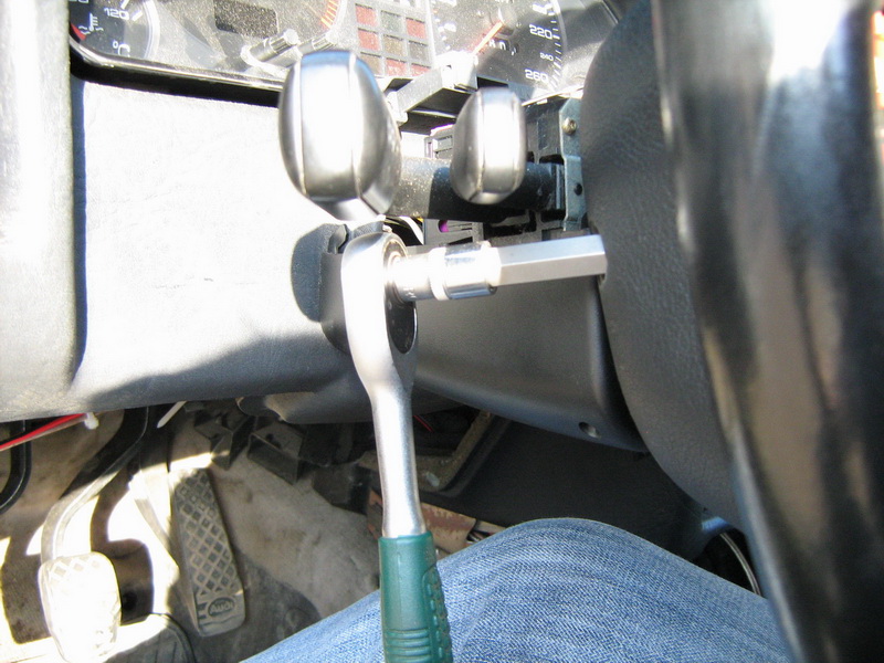

7. Для более удобного снятия нижней части бороды (пепельница, доп. приборы), откручиваем наболдашник с рычага КПП, и открутив болт (за декоративной накладкой возле кнопки опущенного ручника) снимаем кожаный чехол.

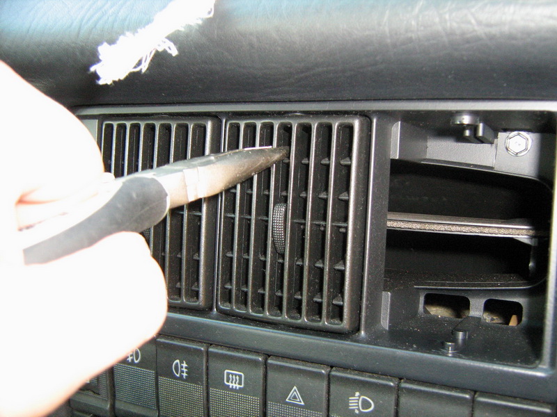

8. Что-бы добраться до верхних двух болтов, крепящих панель с климой и т.п., надо снять воздуховоды. В мануале показан крюк, которым это можно сделать, но я обернул тонкую отвертку тряпкой чистой, и без проблем их достал.
Откручиваем два появившихся болта.

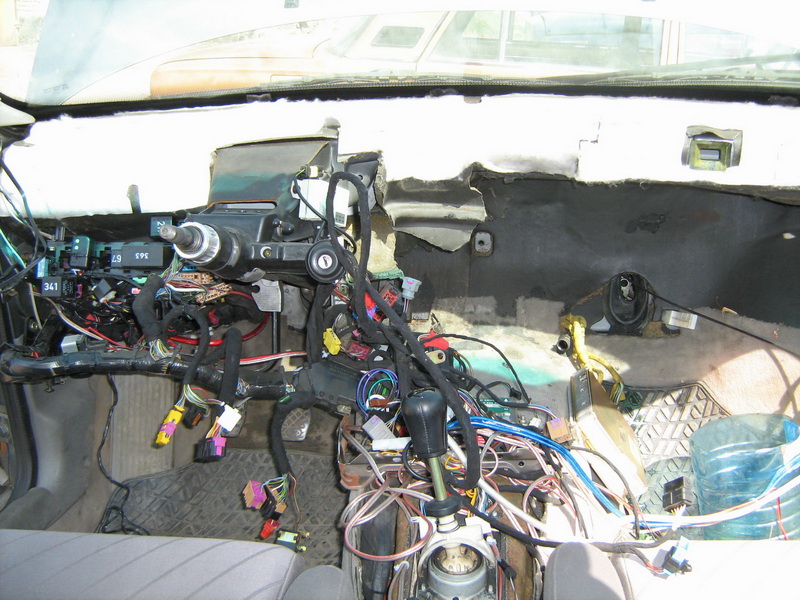

Что-бы торпеда совсем была освобождена от кузова надо еще открутить два болта, которые находятся внизу "бороды" и прикручены к выступающему каналу (не знаю как его назвать правильно :P ).
11. Для снятия руля понадобится звездочка. Но проблема еще в том, что отверстия в руле гораздо уже любой звездочки что я нашел, поэтому пришлось немножко пакоцать их (вобщем последствий не видно.)
Снимаем "стрекозу", и приборку. Там ничего вложного, все интуитивно понятно. Торпеду можно вынимать, ее ничего не должно держать. В моем случае только мешали провода на пищалки, и два провода на датчик температуры в салоне (думаю что это он)

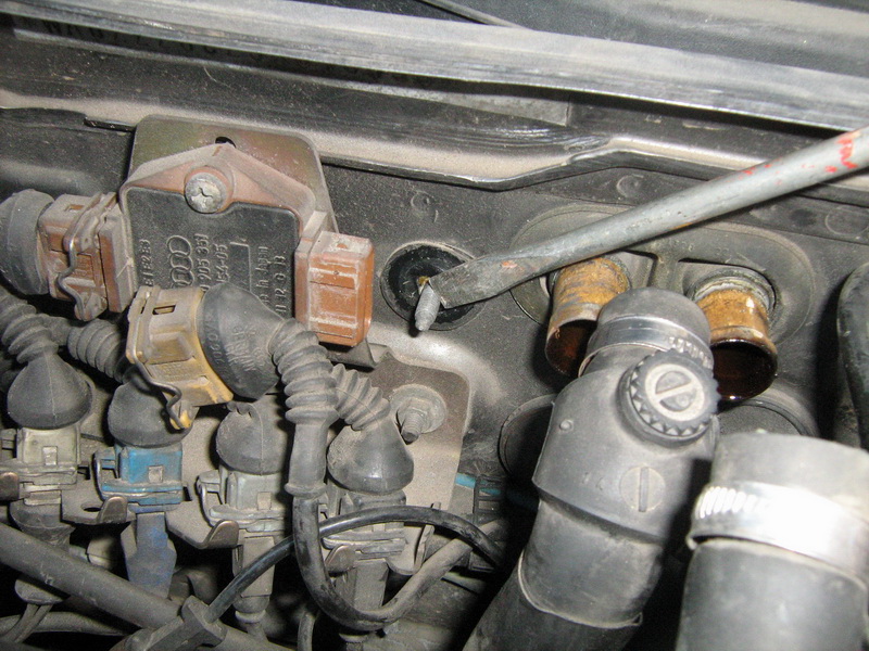

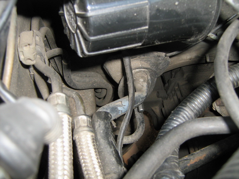

12. Переходим под капот. Снимаем два патрубка (одеты кстати на радиатор печки), откручиваем два болта (один вощле патрубков, второй чуть левее и довольно ниже).

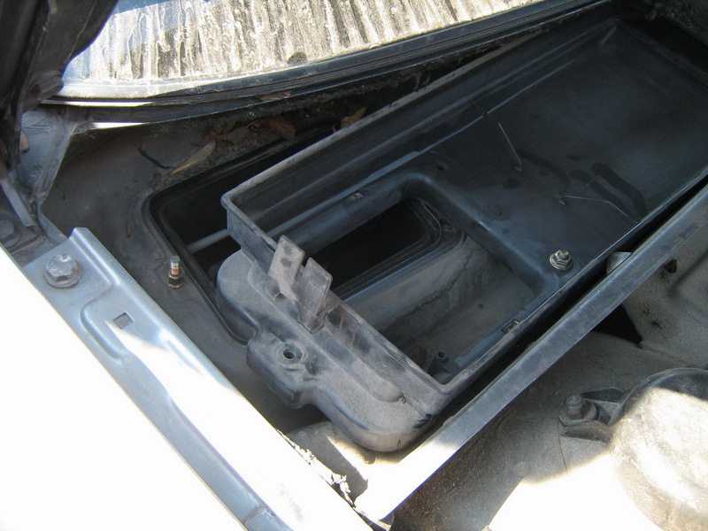

13. Откручиваем болты с защиты под дворниками (сами дворники не обязательно снимать), достаем фильтр, и откручиваем все болты что видим.

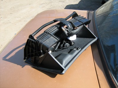

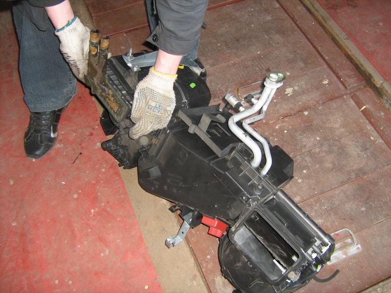

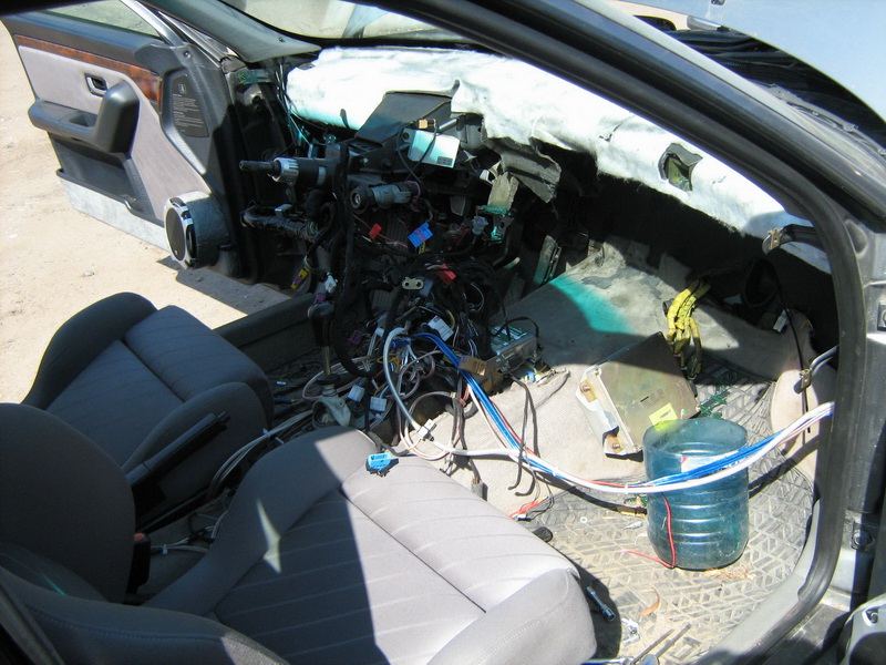

Теперь можно вынимать весь воздуховод. Вынимаем испорченный радиатор, вычищаем, вымываем, высушиваем все внутри воздуховода. Ставим новый радиатор и готовимся к еще большему геморою: установкой всего обратно!!
Кому интересно, в разобранном виде салон выглядит так
