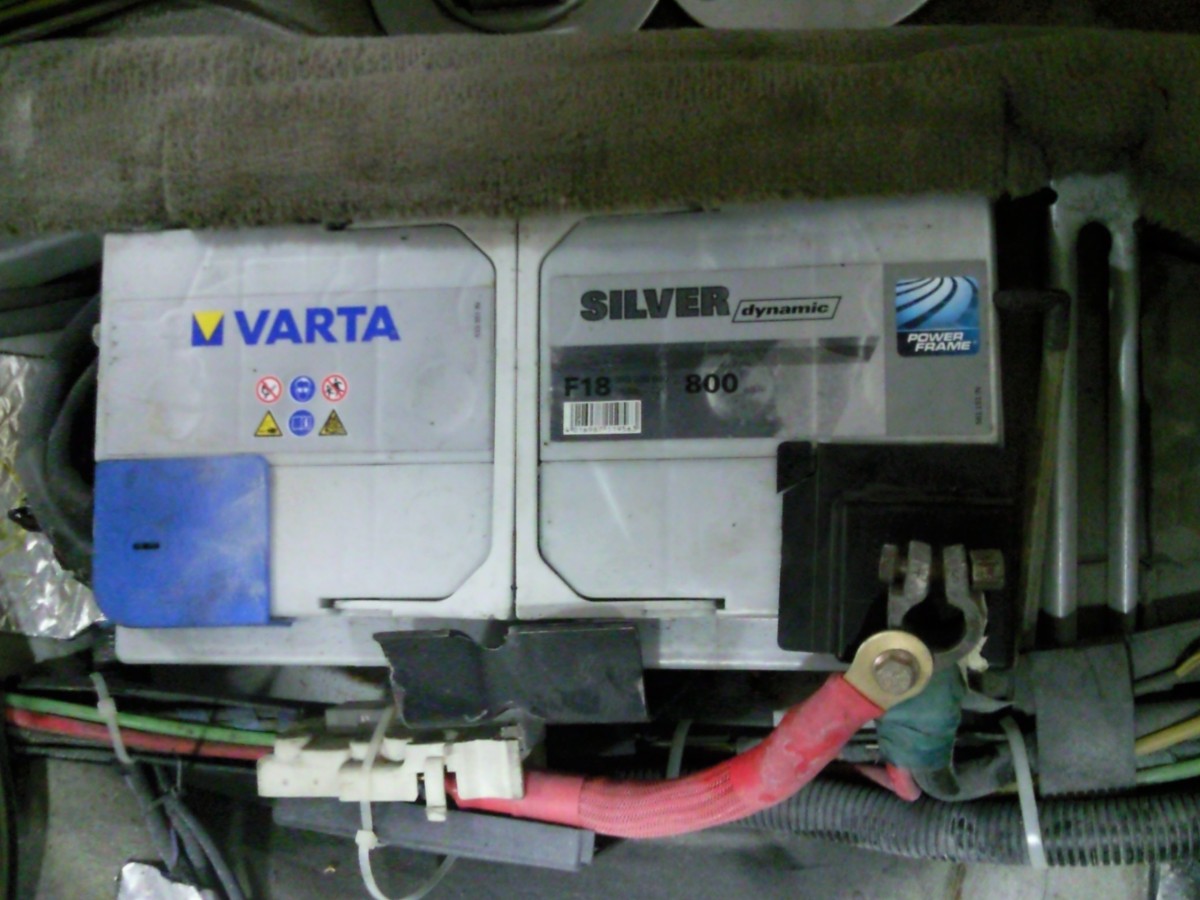

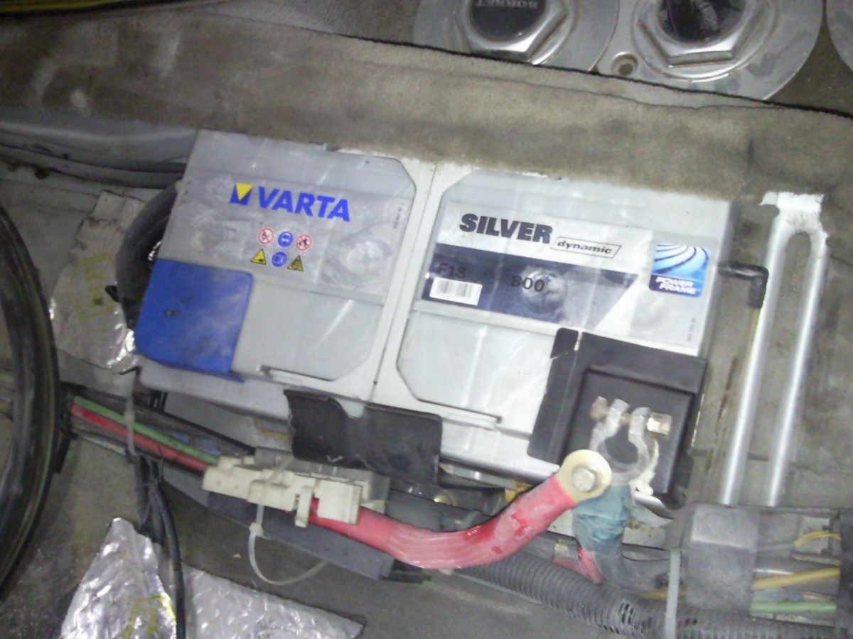

Отличный выбор Игорь, но посмотри может на Varta Silver Dynamic F18 585 200 080 (85 А*ч)??? У меня стоит такой, с трудом, но вроде стал ровненько!)
Последний раз редактировалось Игорь 16 дек 2013, 18:08, всего редактировалось 1 раз.
Причина: Поправил ссылку. Не забывайте о тегах, в данном случае об [url=][/url].
Сообщение Игорь » 16 дек 2013, 18:06
Beaves, а как ты его туда впихнул?! Я помню когда пытался поставить подобный то возникла проблема ― аккумулятор передним левым углом упирался в скос тоннеля (кардан и глушитель).

Сообщение Beaves » 19 дек 2013, 11:43

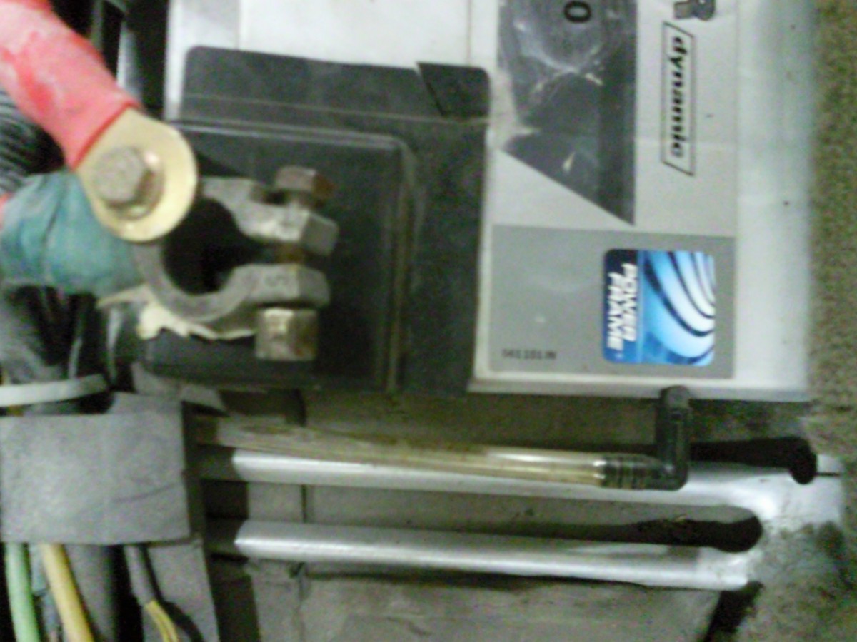

Сообщаю: АКБ стоит вроде с минимальной подрезкой нижнего буртика со стороны "+" буртика (ближе к правой двери и задней арке), т.е. АКБ стоит не полностью основанием на ровной поверхности пола, а как бы на склонах(жестко), на высоте порядка 3-5мм от пола,прижата заводским прижимом...дополнительно вырезаны 2 прутка из задней сидушки(но это было сделано для доп безапасности клем(у меня там большое нагромождение для автозвука)), на клеммах заглушки + резина из-под брызговика.Полет уже 1.2 года -всё супер.
З.Ы.: вовсем фото для подтверждения,увы по-другому не сфоткать, все укреплено намертво+ проводка, которую не было желания высвобождать :oops:
Сообщение Игорь » 20 дек 2013, 16:10
Beaves, :thanks: спасибо за фотографии! :good: Выбор сделан ― 85 А*ч.

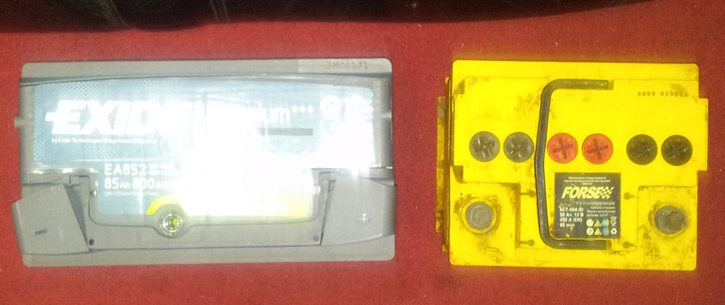

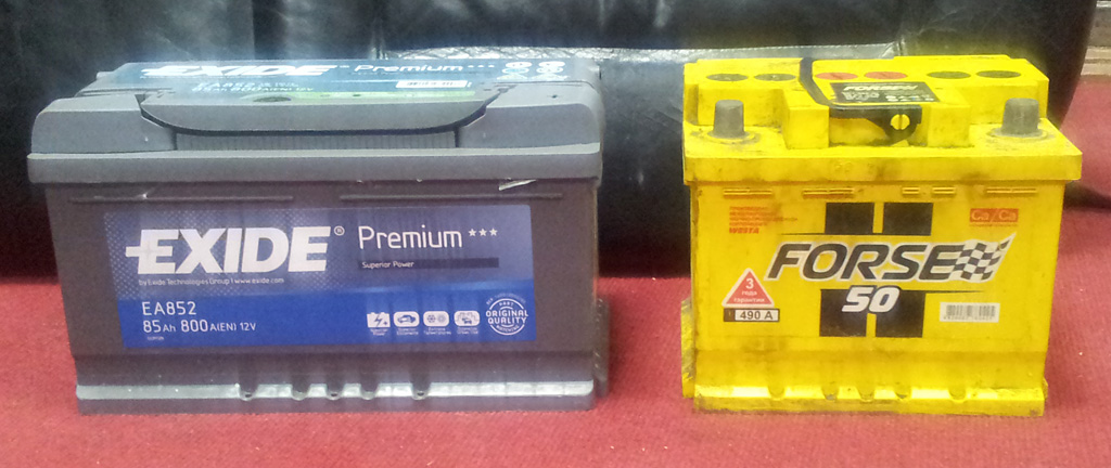

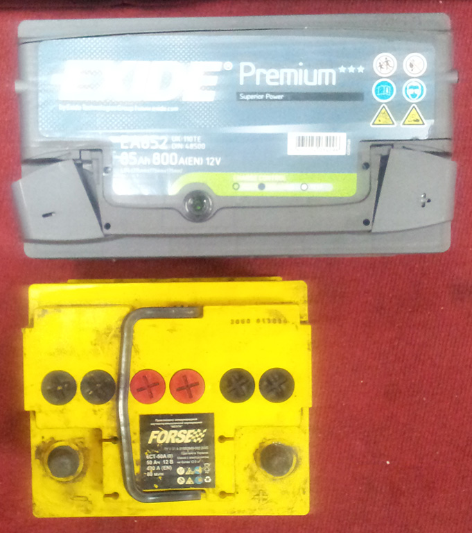

Этот предел меня :shock2: поразил! Я только сегодня заменил его на недавно купленный новый Exide Premium EA852 (85 А*ч). В рамках эксперимента последние 2 ночи в 03:40 я давал двигателю поработать на ХХ в течение 20 мин., потом продолжал сон, а уже в 08:50 заводил а/м и ехал на работу. И вот сегодня утром при -19,5°С завёлся с большим трудом, но с первой попытки. Была проскочила мысль, что могу не завестись…
Итак, "жигулёвским" оказался сделанный (неизвестно когда) в Украине по кальциевой технологии Forse 6СТ-50 (50А*ч, 490 А) с 3-ёх летней гарантией. Ниже фото героя. :aplod:
Аккумуляторы Exide Premium EA852 и Forse 6СТ-50.
Вид спереди.
Вид сверху 1.
Вид сверху 2.
