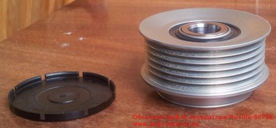

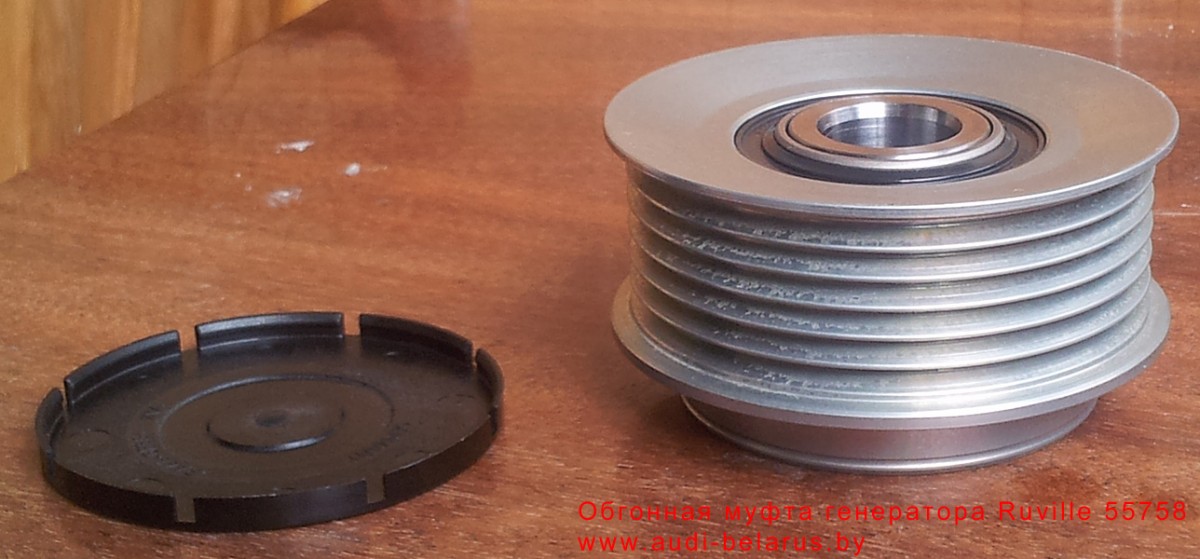

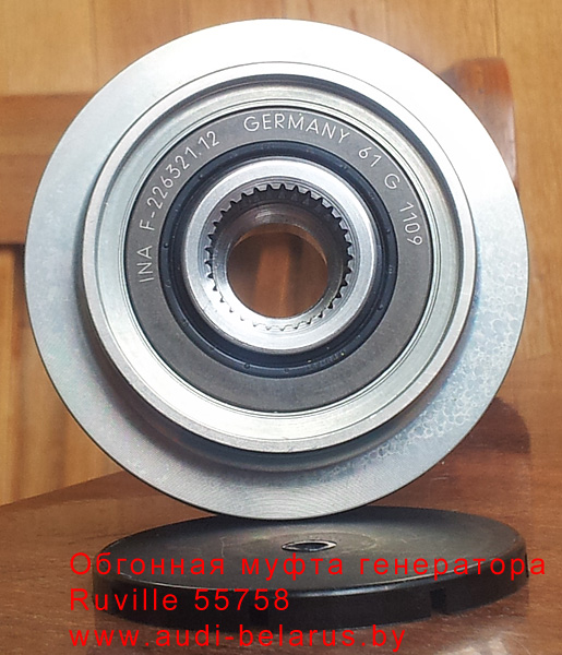

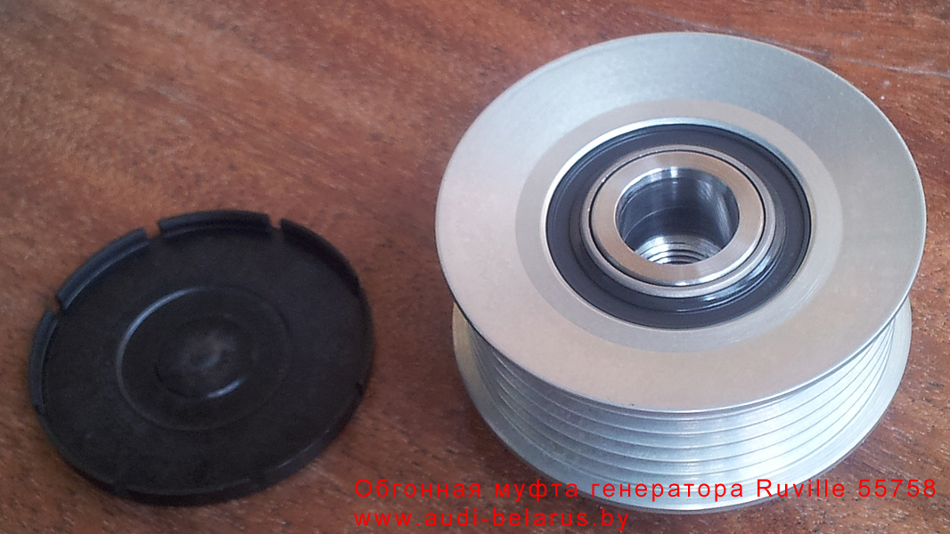

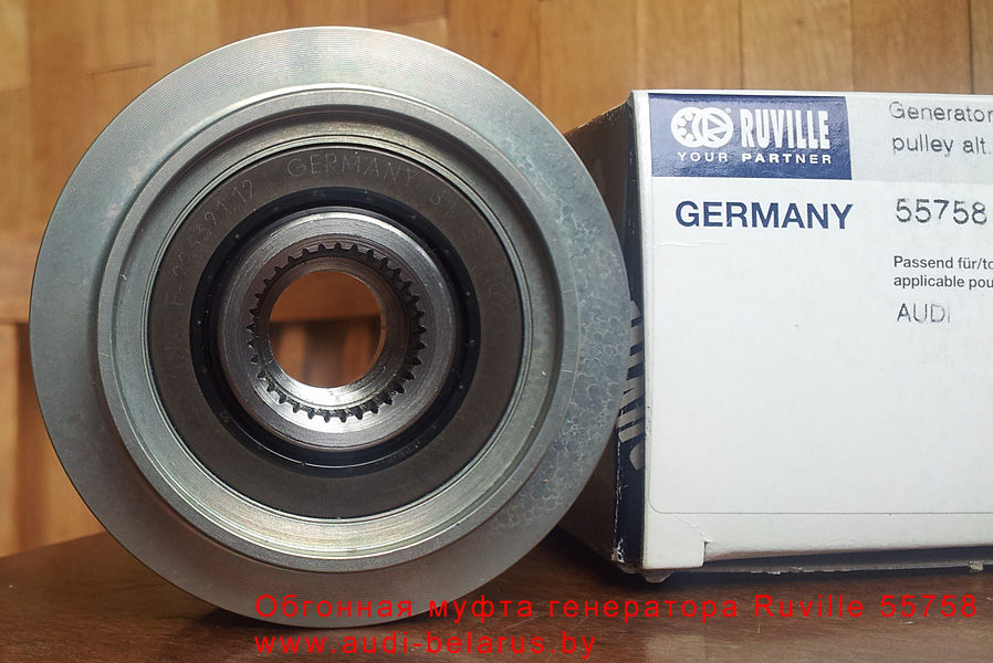

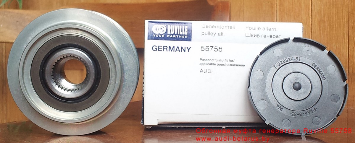

Вот и давно :sorry: обещанные изображения обгонной муфты генератора Ruville 55758 (VAG 078 903 119G, Ina 535 0184 10). Фотографии сделаны 01.09.2013.
 Фотографии обгонной муфты свободного хода генератора Ruville 55758
Обгонная муфта свободного хода генератора Ruville 55758.
Общий вид.
Обгонная муфта свободного хода генератора Ruville 55758. Вид с упаковкой.jpg
Вид с упаковкой.
Обгонная муфта свободного хода генератора Ruville 55758. Вид 1 с защитной крышкой.jpg
Обгонная муфта свободного хода генератора Ruville 55758. Вид 2 с защитной крышкой.jpg
Вид сбоку.
