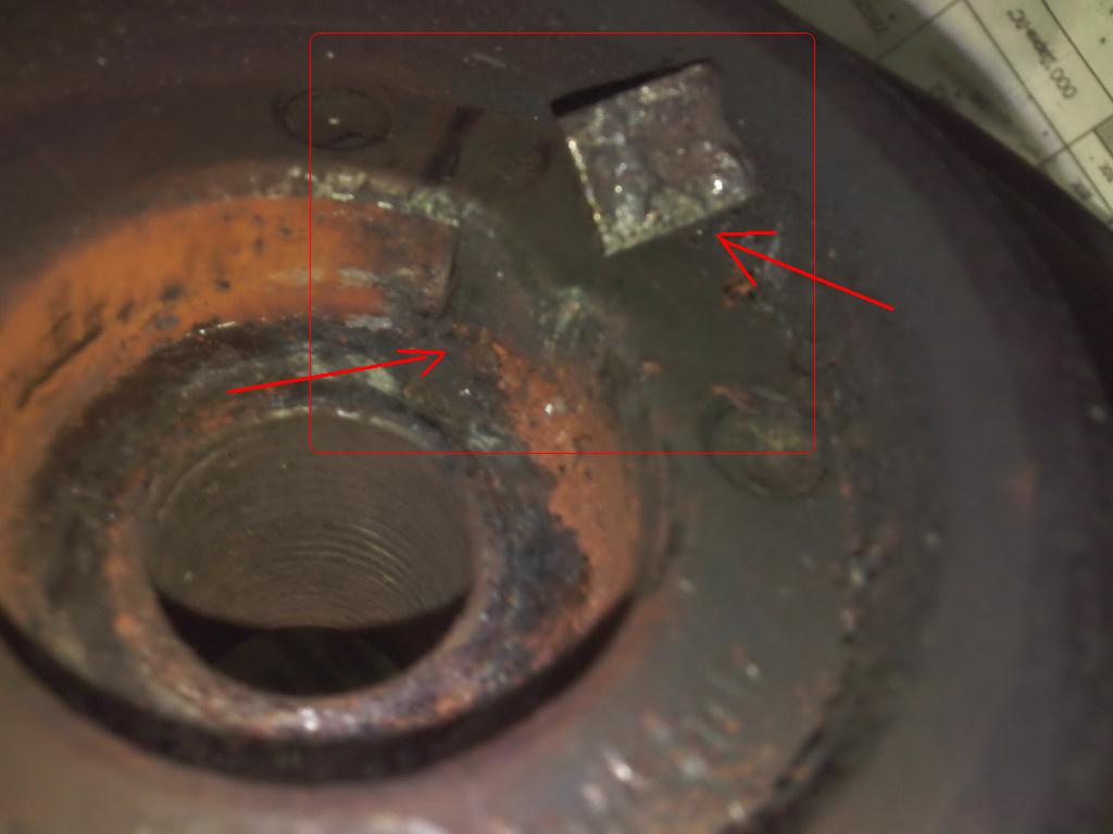

Двигло завели! Работает как часики, теперь приходится устранять проблемы, связанные с кустарным ремонтом на инжектор сервисе по адресу пр.Независимости 182 возле бизнес-центра 21й век, эти ребята решили срубить с меня 4 листа зелени, поменять форсунки и заменить мой дозатор на их восстановленный, приподнять "лопату" чтобы машина не глохла на холостых, а на вакуумную систему положить большой и толстый ...УЙ............. вообщем после того как провели просто огромную экспертизу проведенного ими ремонта.. могу сделать только один вывод, у нас ХОРОШИХ спецов по механическим инжекторам НЕТУ.....
ИМХО......... если действительно кто то может помочь толково в настройке инжектора дайте контакт и посоветуйте кого нить.

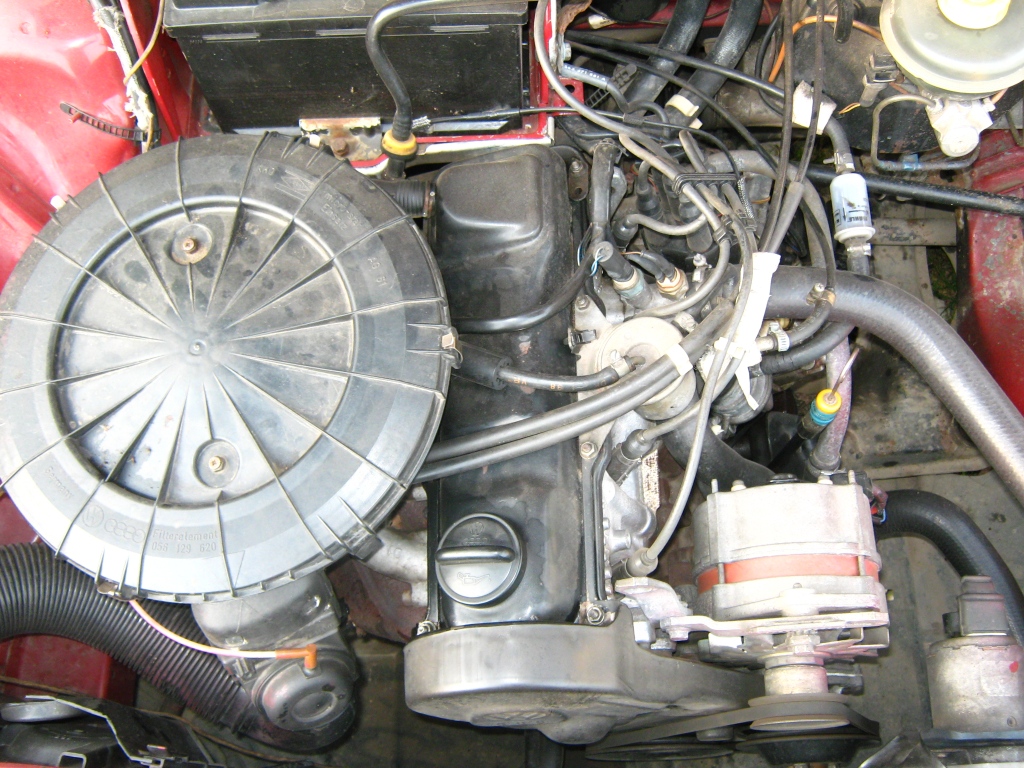

У знакомого на А80 1.8РМ меняли кольца и шлифовали "голову". После не длительной пробной поездки по городу двиг. закипел. t по приборке больше 100 град. Вентилятор срабатывает. Радиатор горячий. Человек который ремонтировал двиг. уверял что воздушных пробок в системе охл. нет. В чем причина кипения?

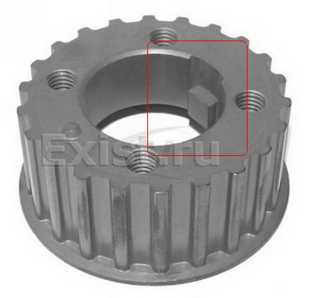

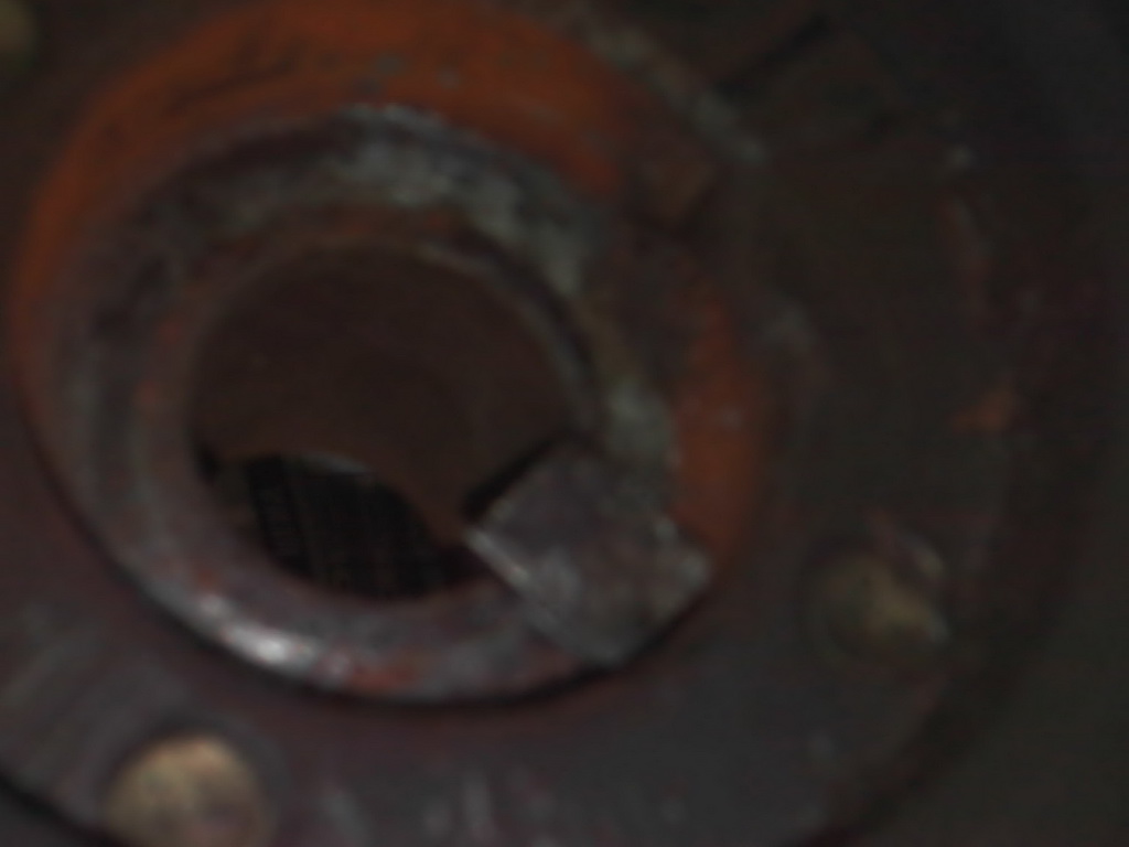

Юра 80,
те же люди, те же стены (гараж), но автос другой
http://www.audi-bel.com/viewtopic.php?f=50&t=22490&start=0&hilit=%D1%81%D1%82%D1%83%D0%BA+%D0%B2%D0%B8%D0%B1%D1%80%D0%B0%D1%86%D0%B8%D1%8F
Добавлено спустя 9 часов 26 минут 35 секунд:
а это свежак, вчера фоткал
найди два отличия в шестерне коленвала
Добавлено спустя 17 минут 50 секунд:
и еще - шайбу алмазную видишь? и я не вижу....
Юра 80 писал(а):соучастником

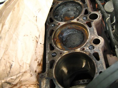

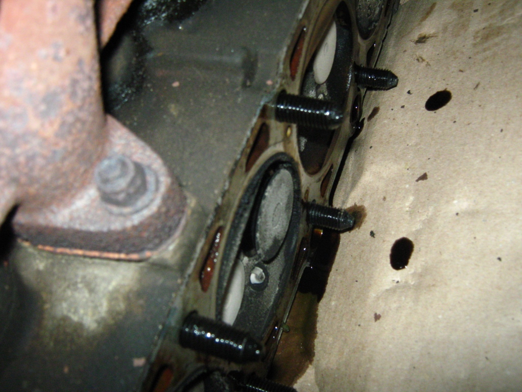

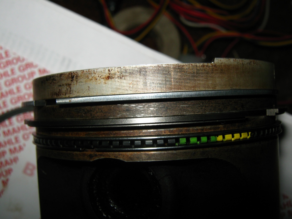

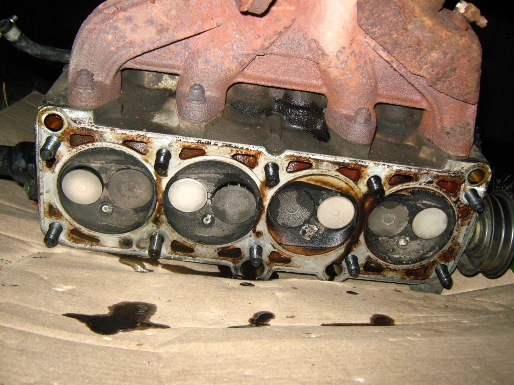

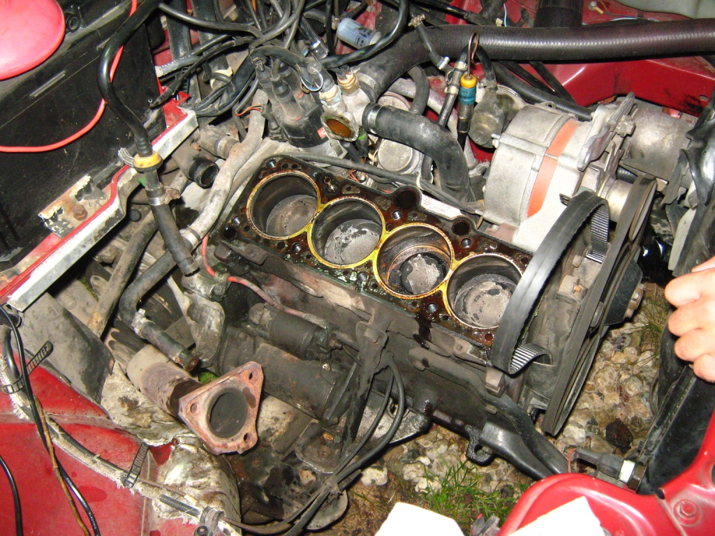

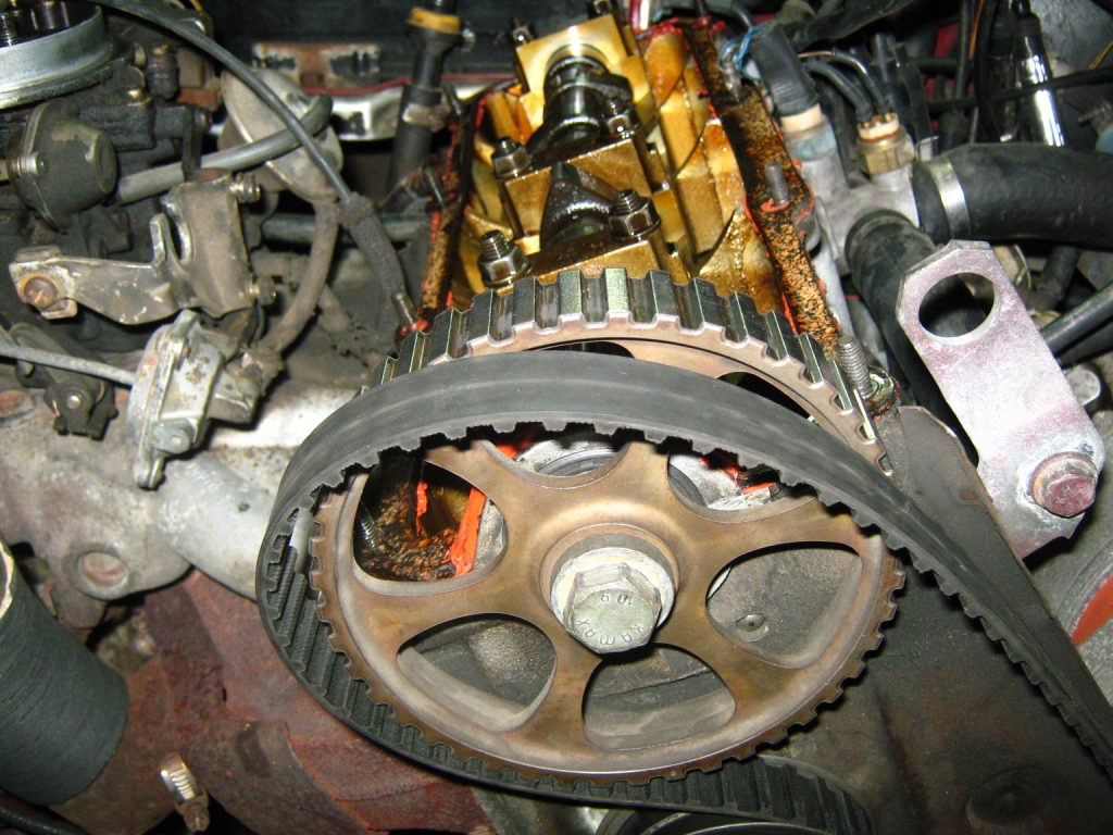

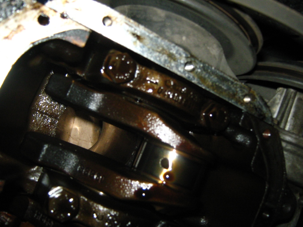

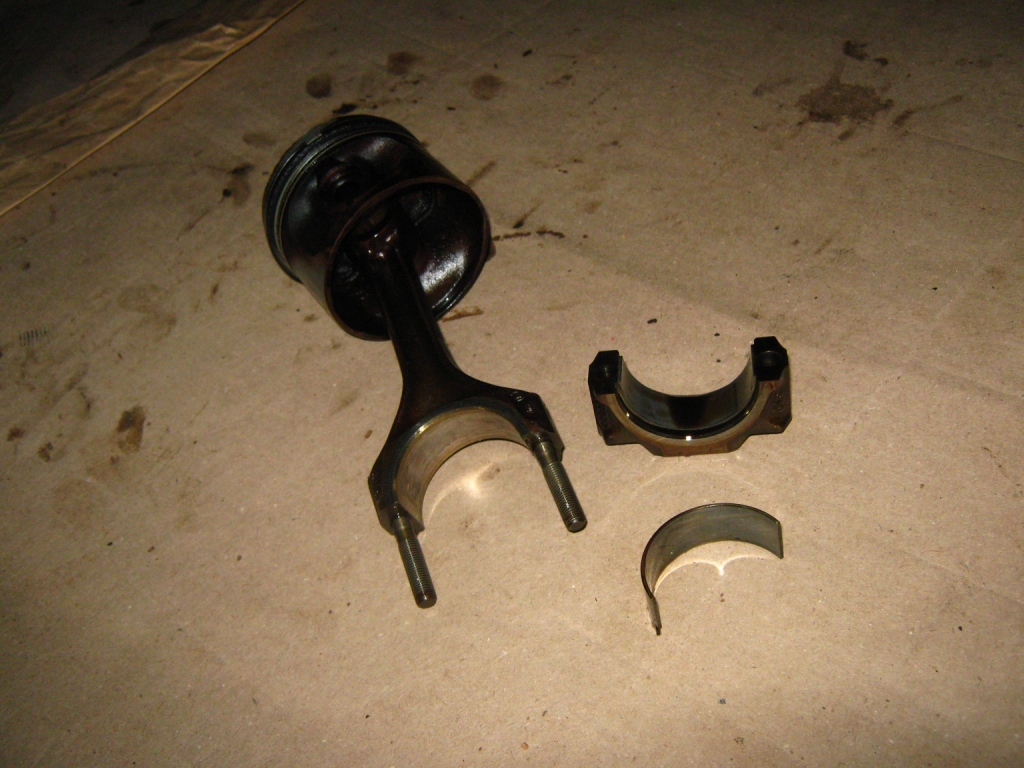

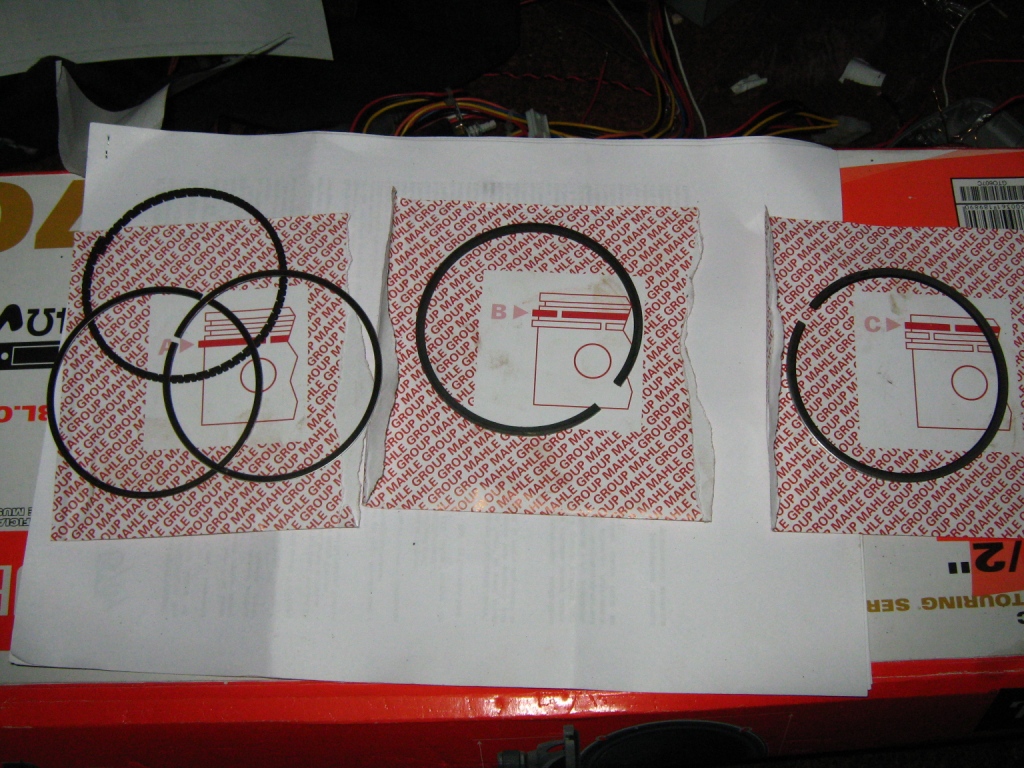

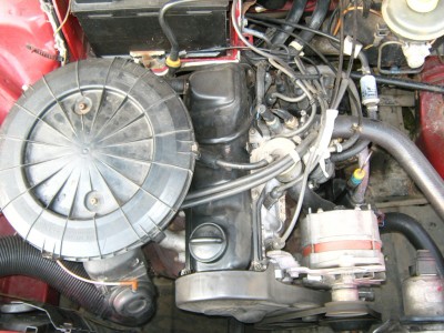

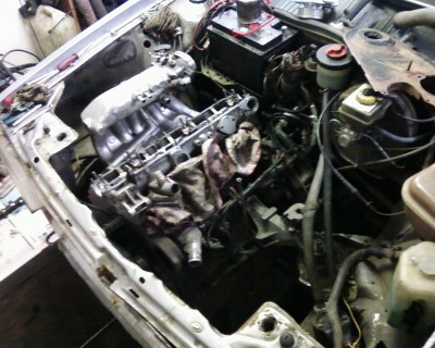

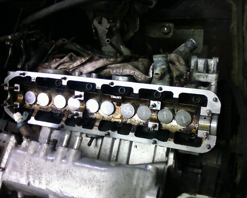

Капитальный ремонт - это разборка, прочистка,продувка, промывка и замена того что требует замены и не только.
Капитальный ремонт - это:

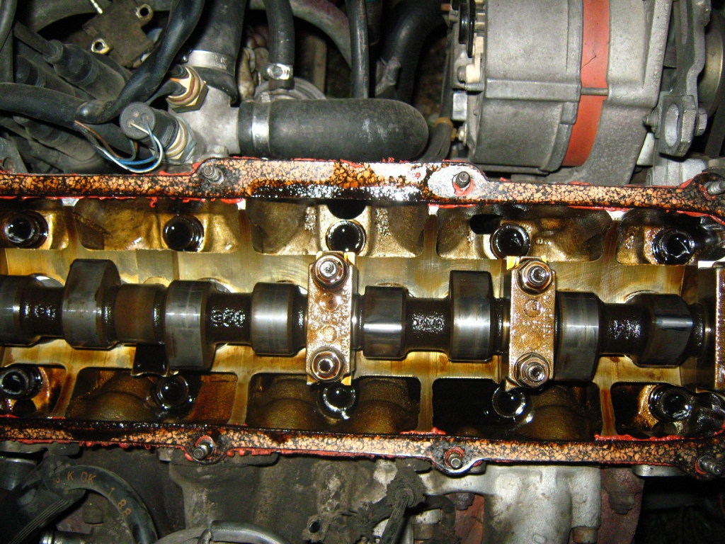

Машинка просто кушала 1л. масла на 200км. и после года езды двигатель во время работы сам иногда останавливался. Пока немного не остынет завести его было не возможно(коленвал не проворачивался-клинило), жутко детонировал, слабо тянул, макс. скорость с горки 140км.ч, открываешь крышку горловины для заливки масла а от туда сизый дым.
После снятия клапанной крышки ничего необычного не увидел
Полез дальше
Снял голову
А таааам....
На поршнях и в камере сгорания нагар как на чугунной сковородке....
Жаль фоток нет как я пол ночи голову крамсал, в фотике батарейка здохла
Залил керосина в цилиндры и пошел ковырять голову. Заменил направляющие втулки, почему то выработка направляющих была только у выпускных клапанов, 4 шт., 8шт. маслосъемных колпачков( они уже просто рассыпались), убрал весь нагар. Все вычистил промыл, продул.

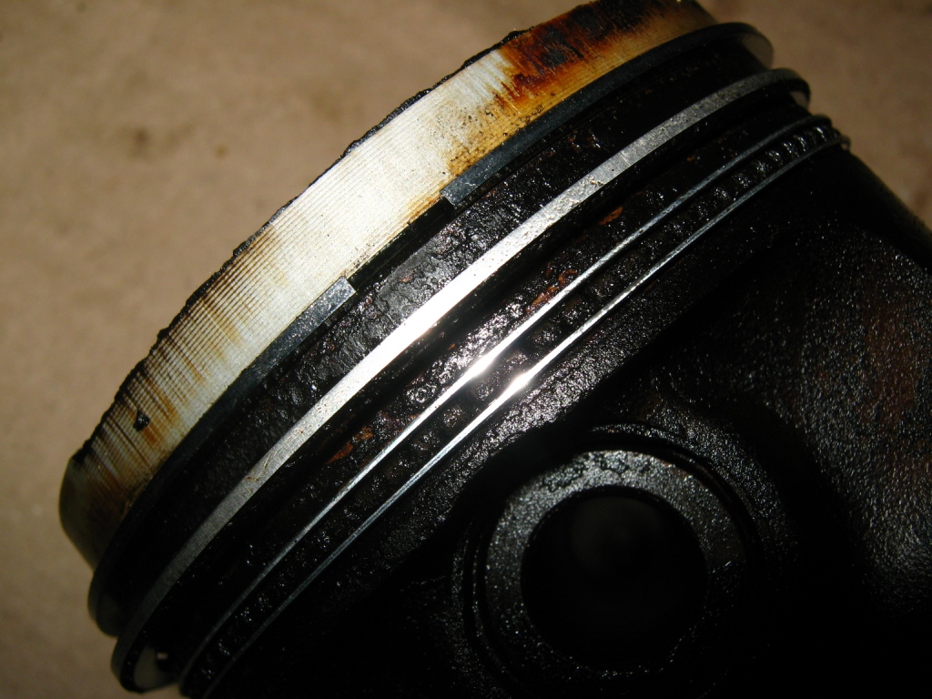

К утру нагар на поршнях стал отслаиваться:
Решил снять один поршень, тааак посмотреть....
после увиденного решил снять все, почистить, и заменить кольца.
На вкладышах и коленвале выработка не была обнаружена
Так же была куплена прокладка под голову, для поддона, под клапанную крышку, на впускной и выпускной коллекторы. Заменен ремень ГРМ и натяж. ролик к ниму , гидрокомпенсаторы, само собой масляный фильтр и само масло.
После сборки завелась как ни в чем не бывало, только вот дыма не было.Двигатель стал тише работать. После обкатки разогналась до 180км.ч без особого напряга.
Ну наверное вот он - "капитальный" ремонт

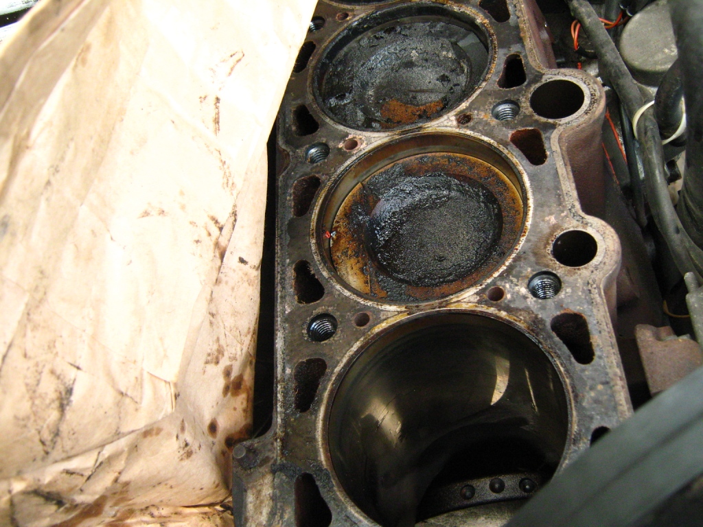

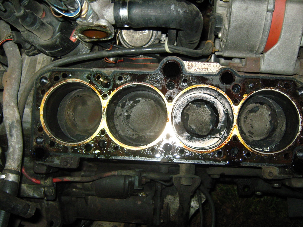

Полез дальше
Снял голову
А таааам....

awson писал(а):чем замерял?
думаю на выпуклый морской глаз. С такими размерами делать выжимку без надобности. Вкладыши цвет не поменяли, до нижнего слоя не протерлось и ладно. Если жесткого попадания вода/антифриза и примесей не было, то там все будет в норме.
Добавлено спустя 3 минуты 35 секунд:
awson писал(а):по клапанам, а тарелки как изношены?
а вот клапана и седла надо мерять, притирать обязательно. При больших наработках менять... Цвет тоже смутил.

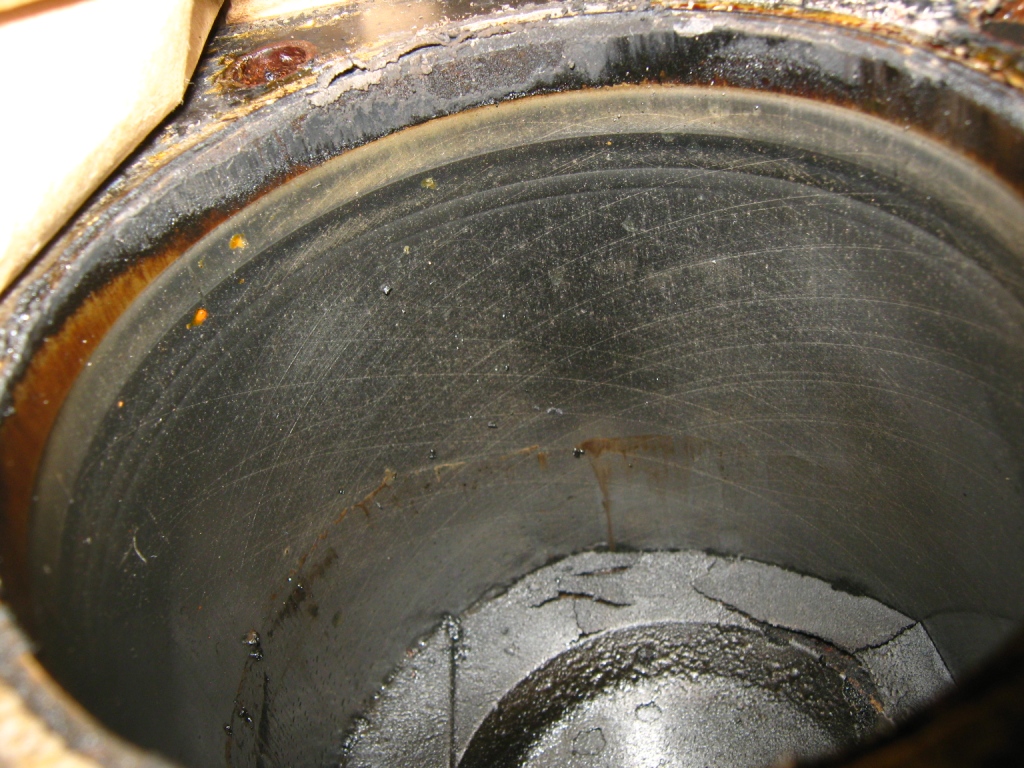

Поршня закоксованы довольно таки неплохо. Не мешало бы померить зазоры между поршнем и цилиндром.
Добавлено спустя 1 минуту 57 секунд:
не заметил суслика....
Добавлено спустя 2 минуты 58 секунд:
из плюсов, на стенке цилиндра вижу хонинговку...
Добавлено спустя 7 минут 3 секунды:
petrovith, отчетик прикольный замутил, молодец

awson писал(а):шатун
