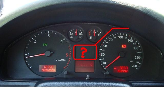

А подскажите про окно с вопросом, такое чувство, что там должно что-то быть, а у меня такая панель, но в этой области творение Малевича без признаков жизни....
Что должно быть?

fermi писал(а):А подскажите про окно с вопросом, такое чувство, что там должно что-то быть, а у меня такая панель, но в этой области творение Малевича без признаков жизни....
Вы лучше свой VIN скажите и мы скажем - должно ли там быть ещё чего. Скорее всего там расположены 4 лампочки.
