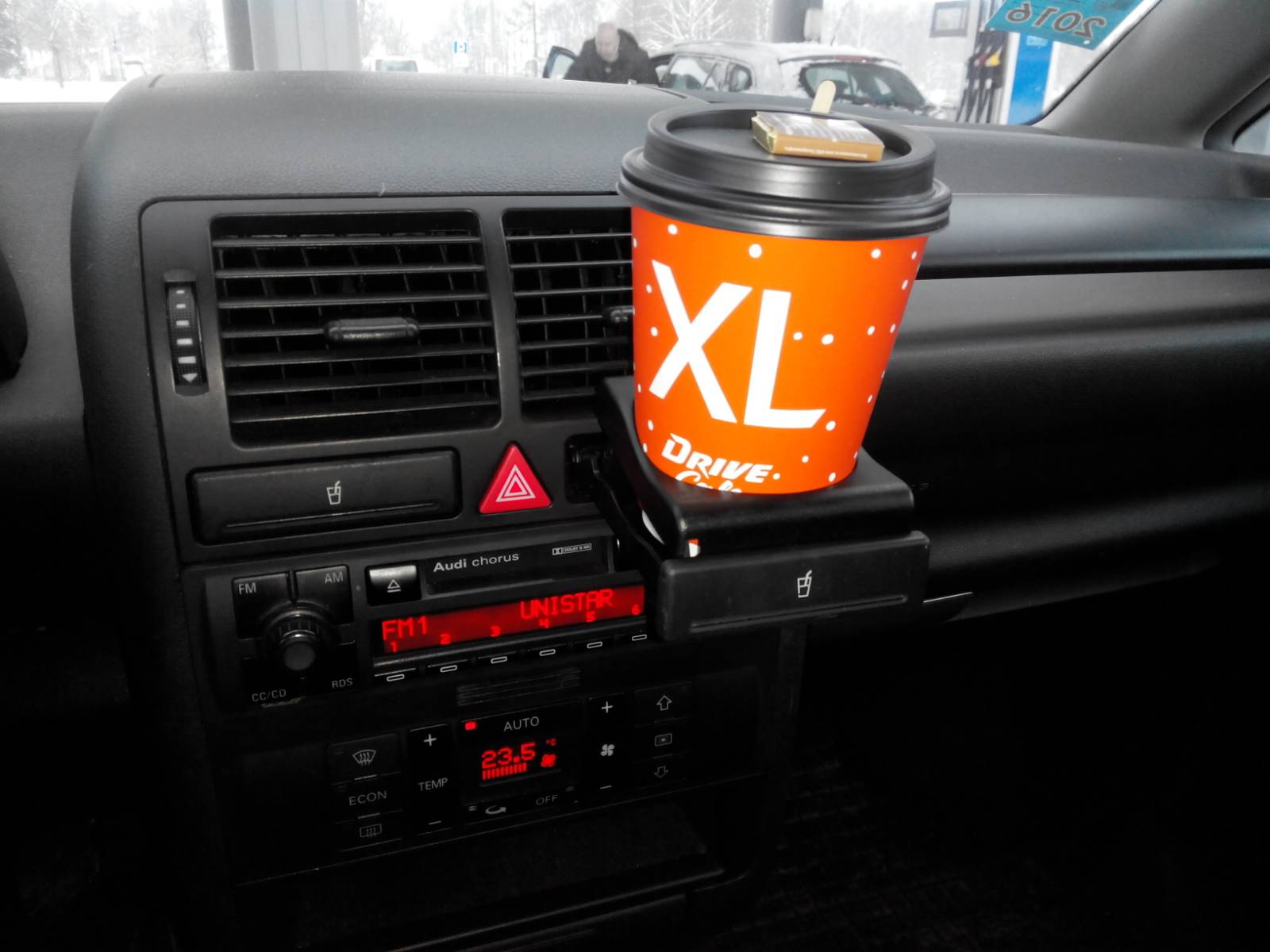

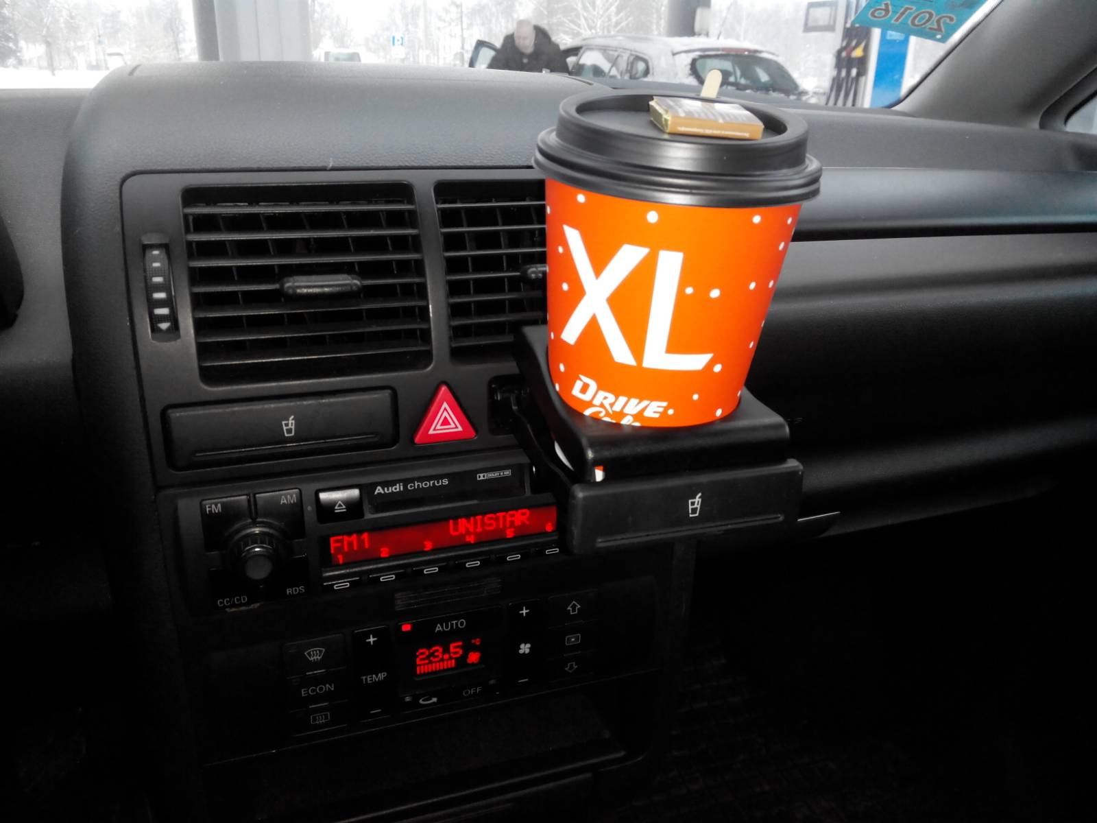

Подстаканники на переней консоли вещь очень удобная, особенно в загородных поездках и не только.Ведь в последнее время появилось огромное количество мест по продаже кофе.
С момента покупки авто не работал правый подстаканник.(Не фиксировался в закрытом положении, вернее фиксировался при помощи новейшей разработки — "KUSOK BUMAGI" вставленной прежним владельцем.)
А левый подстаканник расположен очень близко к рулю, что не очень удобно при движении — есть вероятность зацепиить при маневре и вылить содержимое стакана .В принципе можно было поменять их местами и "забить" — но это не наш метод!

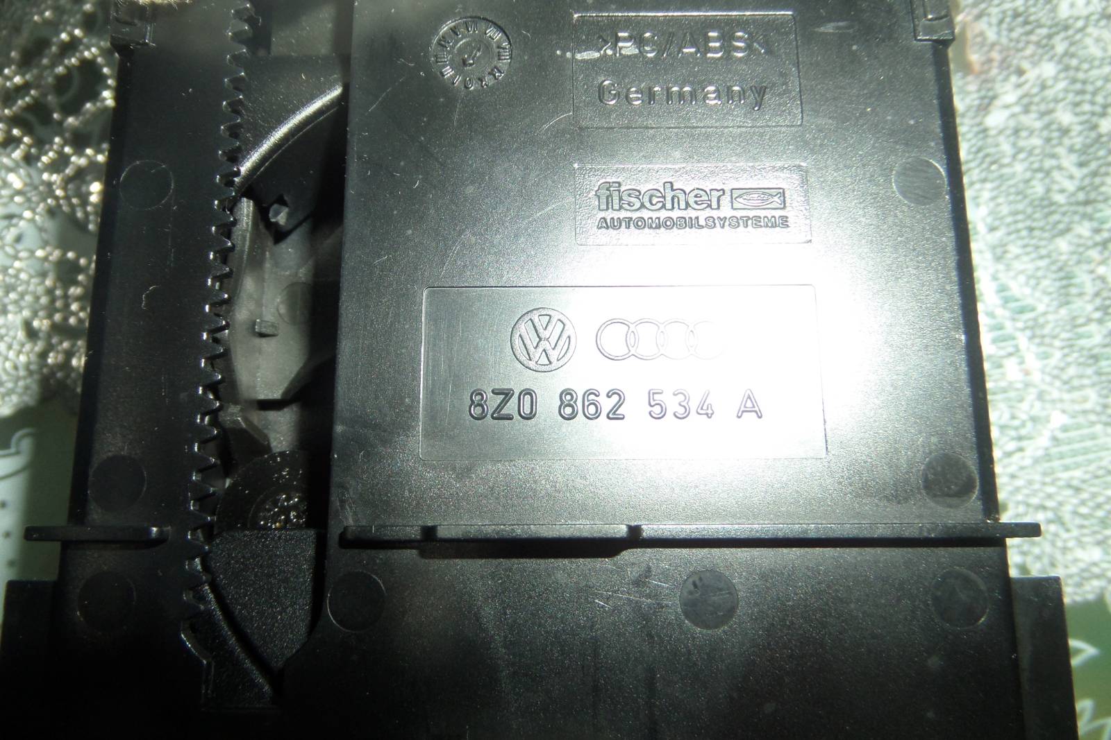

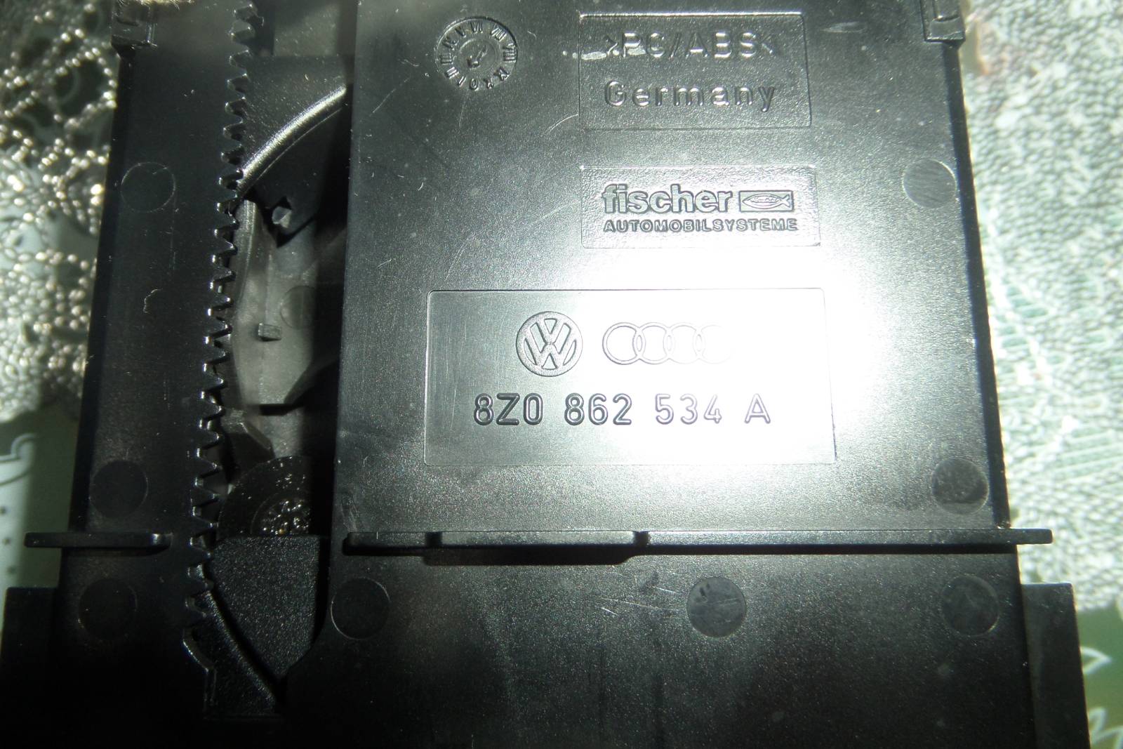

Номер подстаканника Audi A2 — VAG 8Z0 862 534 А ( в последствии заменен на VAG 8Z0 862 534 B )

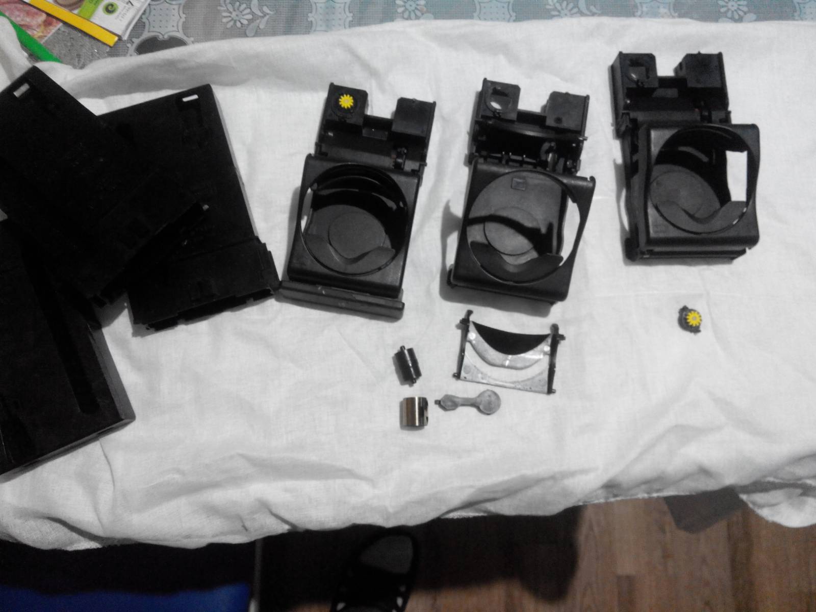

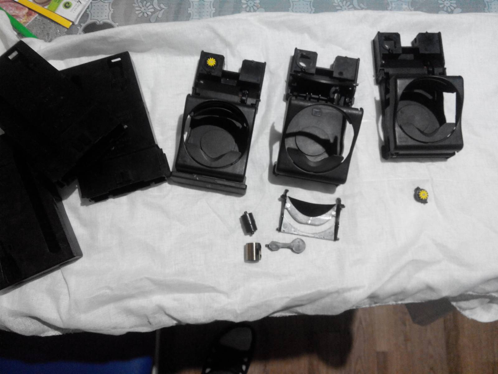

К началу ремонта были куплены пару Б\У подстаканников в надежде что удастся из них собрать хотя бы один…но по факту все были с такой же проблемой, без пружин и с попытками недоремонта.
Ну, пригодились для упражнения по сборке\разборке и изучении конструкции.
Подстаканники выполнены из довольно эластичного и прочного пластика, были мной полностью разобраны и промыты и собраны, но лучше разбирать и ремонтировать в теплом помещении.

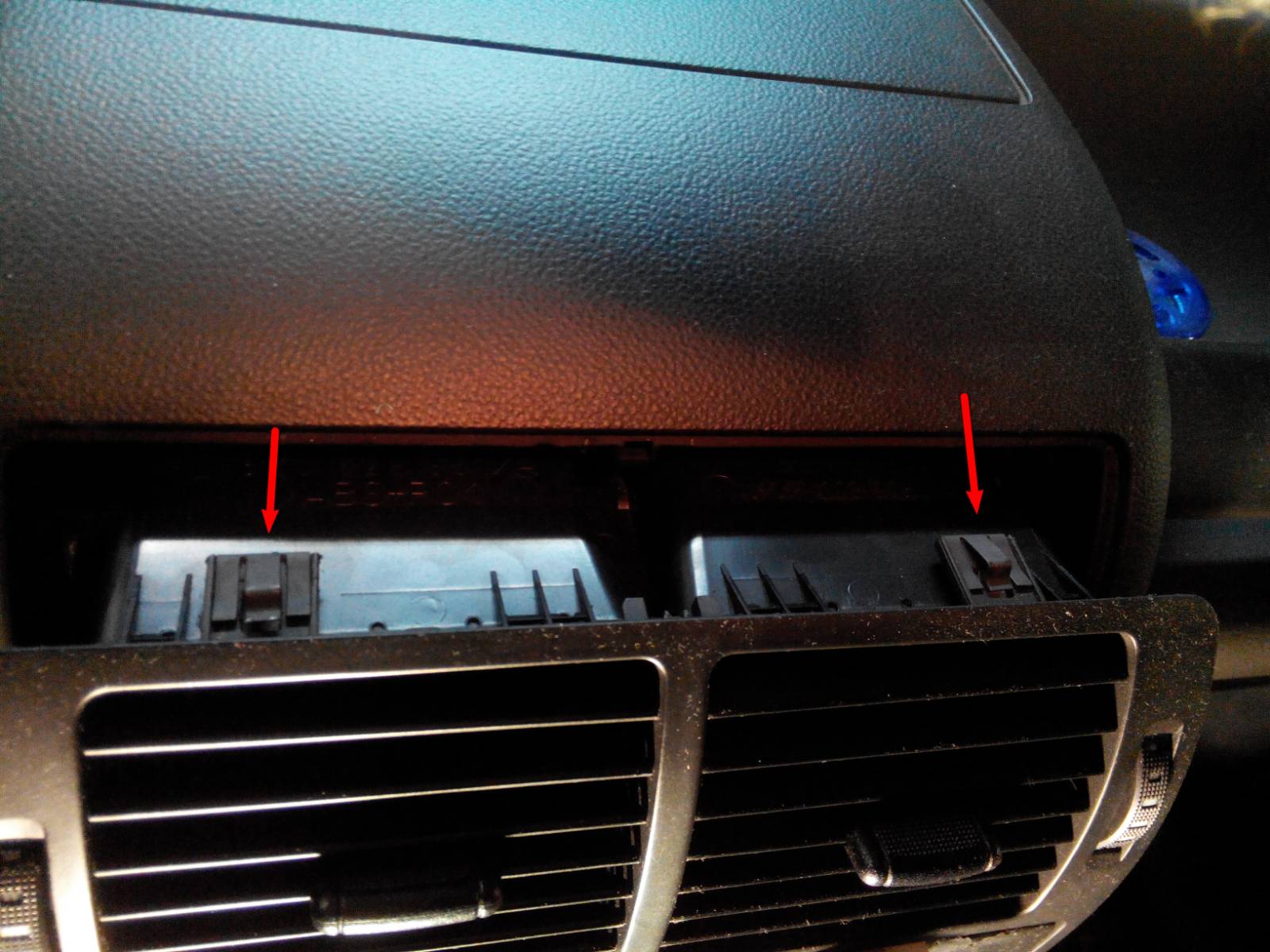

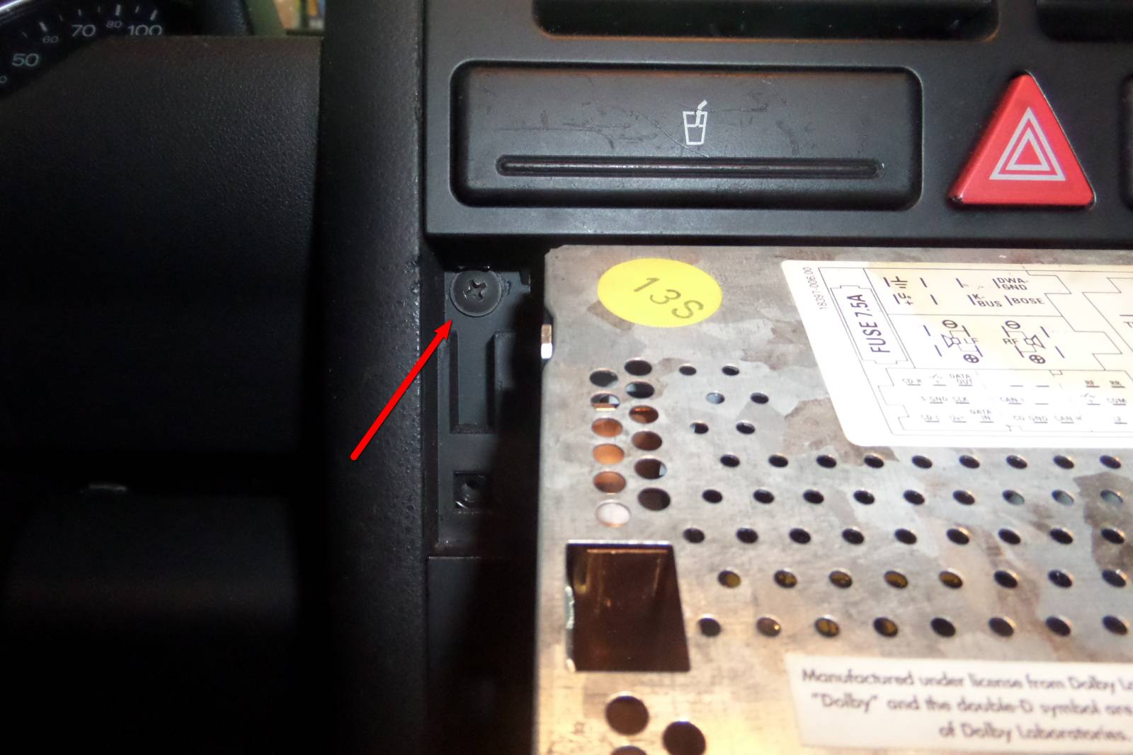

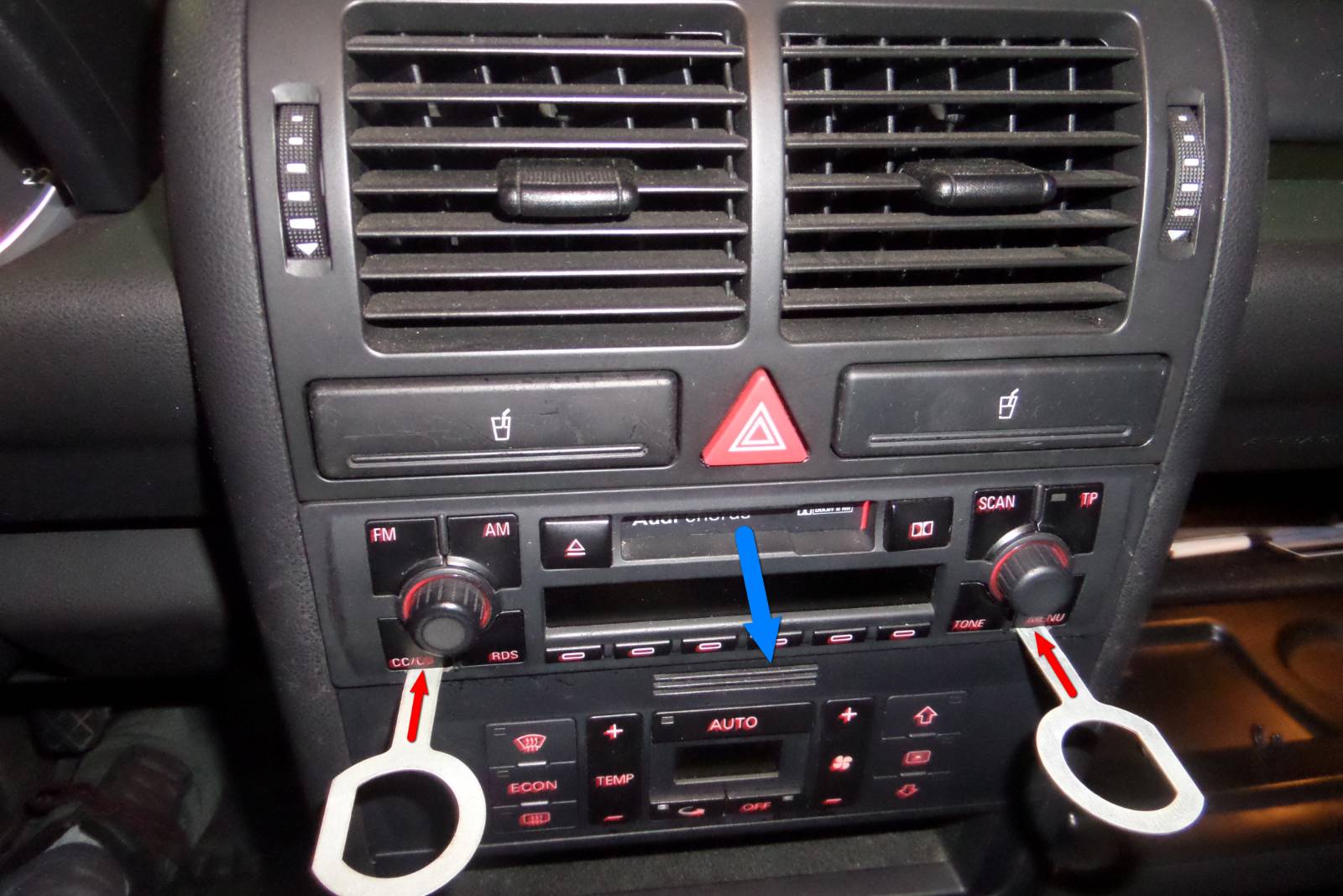

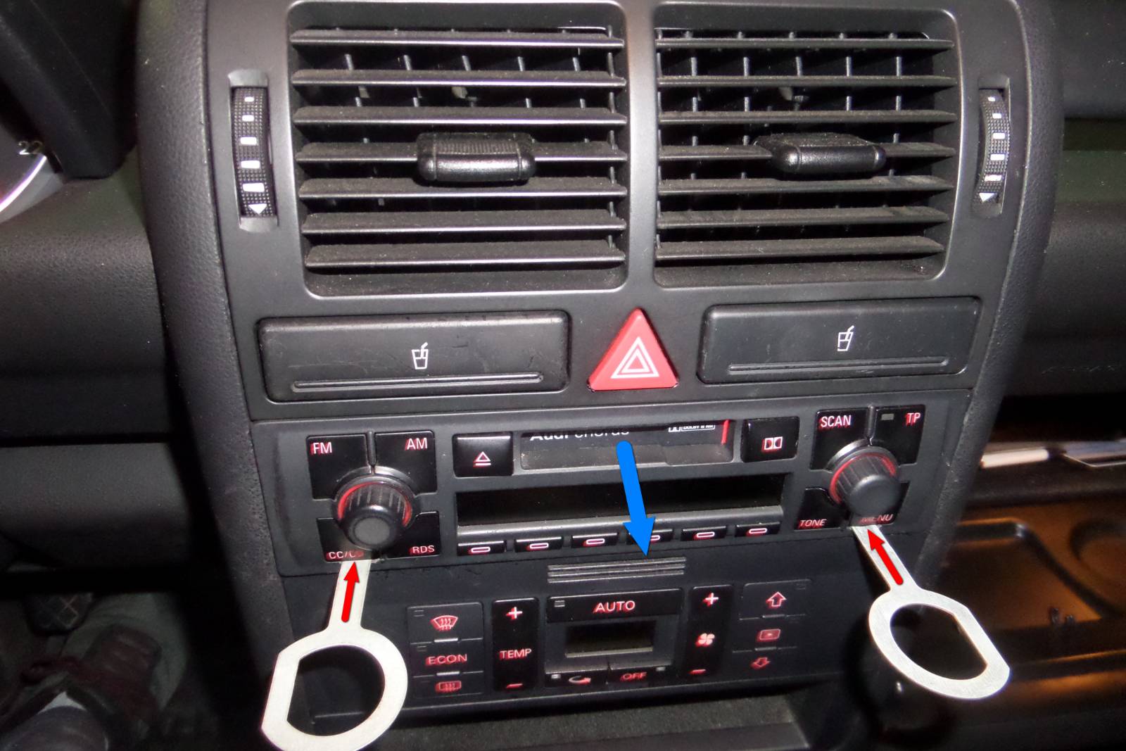

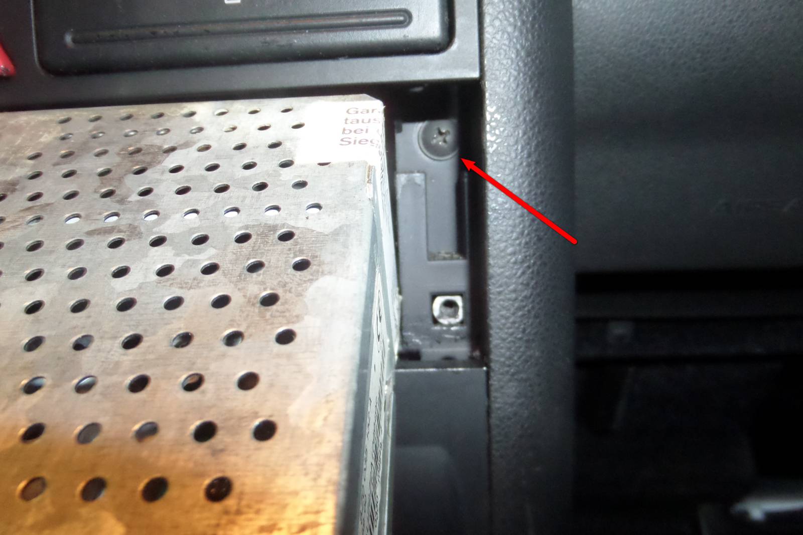

Чтобы в "первый раз" добраться до подстаканника — нужно вынять блок центральных дефлекторов
Как снять центральный блок дефлекторов:

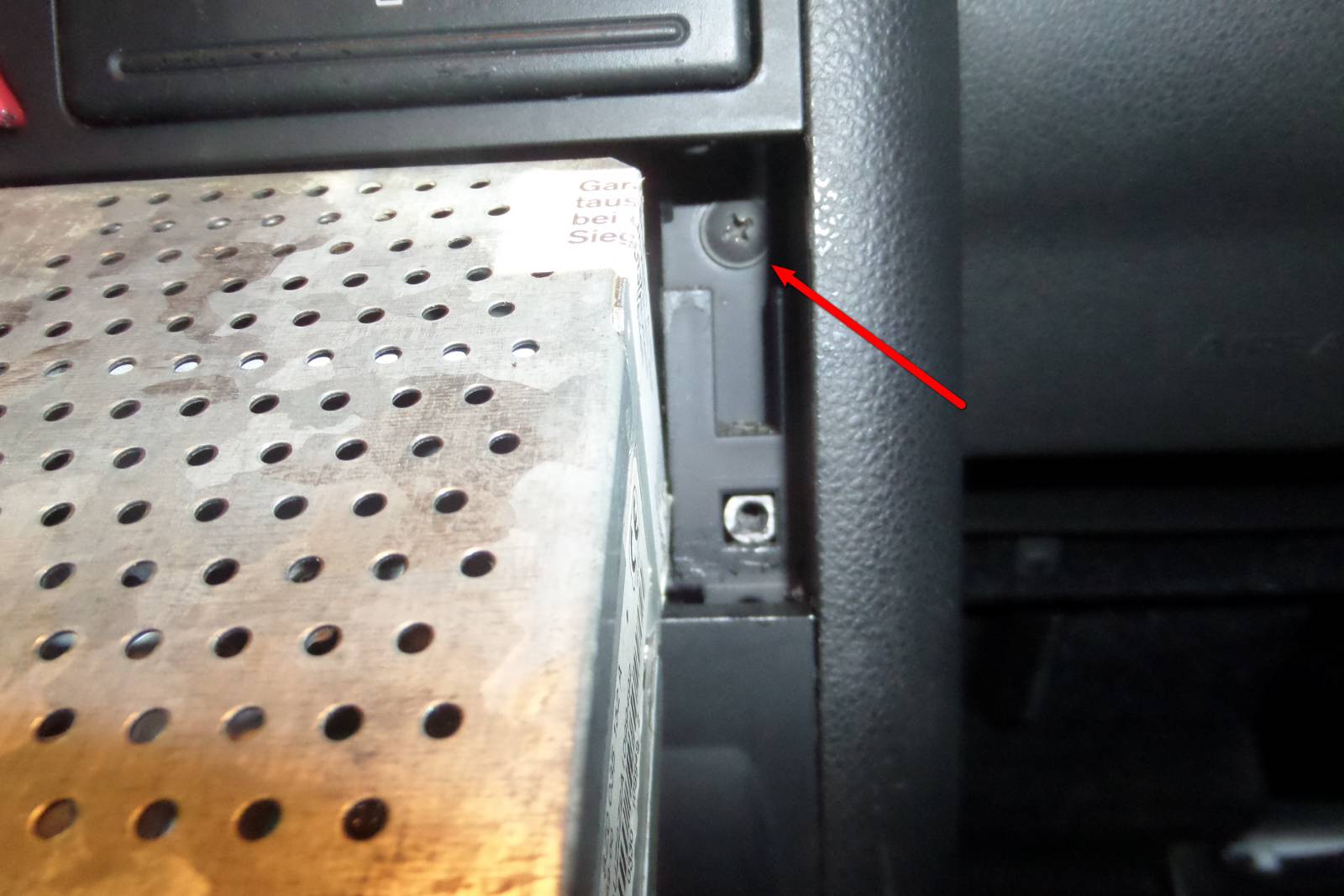

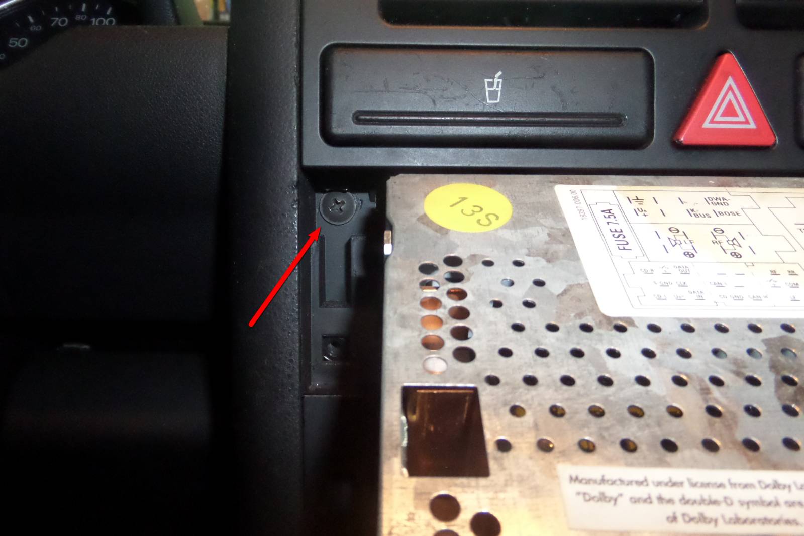

► Вынимаем магнитолу. Вставляем спец. ключи и тянем магнитолу на себя. (подробнее про ключи http://www.audi-belarus.by/forum/viewtopic.php?f=168&t=14145&p=1392277&hilit=%D1%81%D0%BD%D1%8F%D1%82%D1%8C+%D0%BC%D0%B0%D0%B3%D0%BD%D0%B8%D1%82%D0%BE%D0%BB%D1%83#p1392277

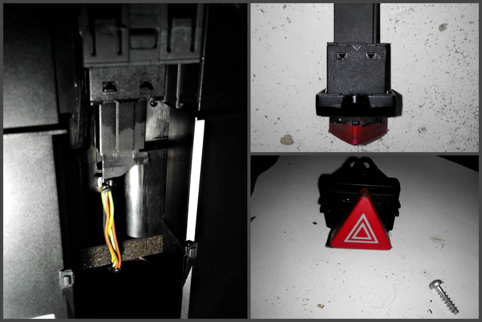

► Откручиваем по одному винту с каждой стороны и аккуратно покачивая вытягиваем блок дефлекторов. Сверху он фиксируется пружинными зажимами.

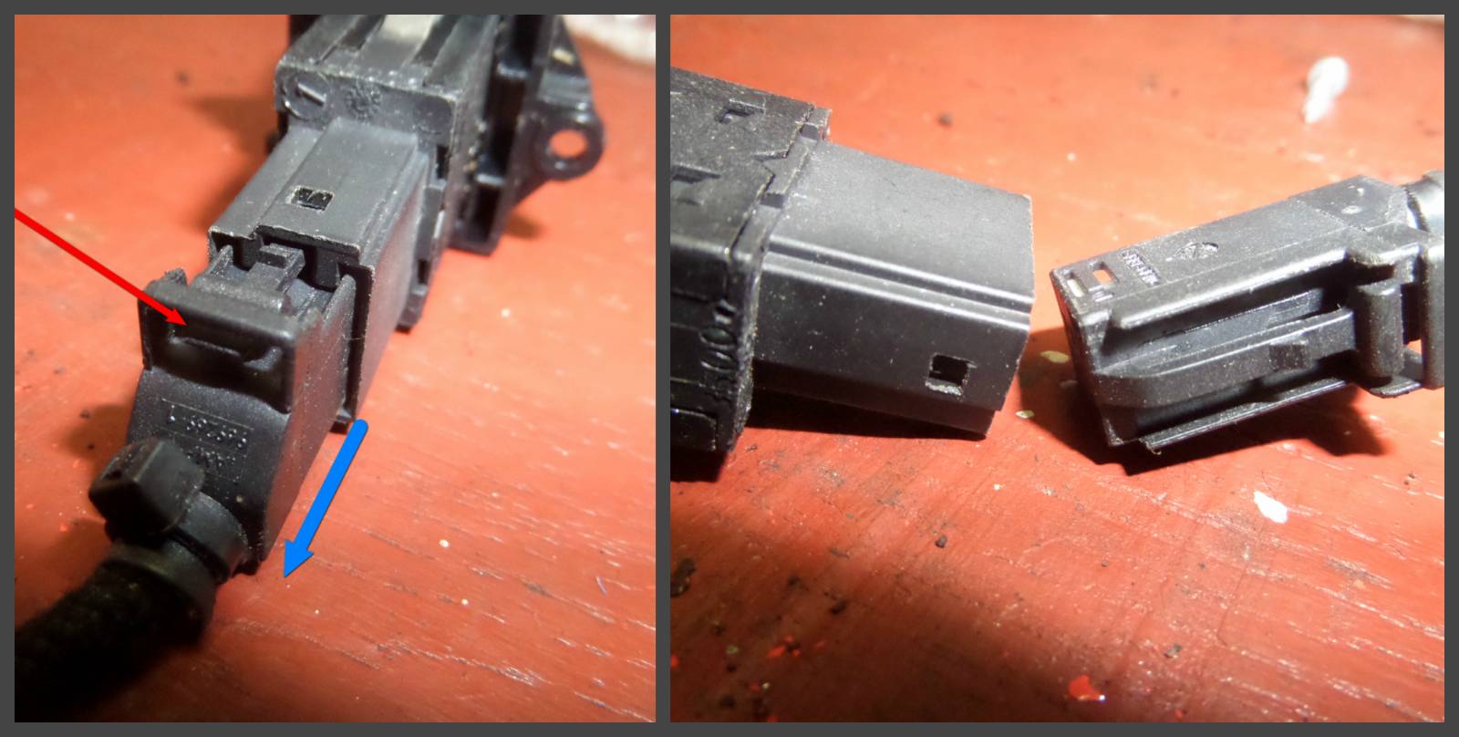

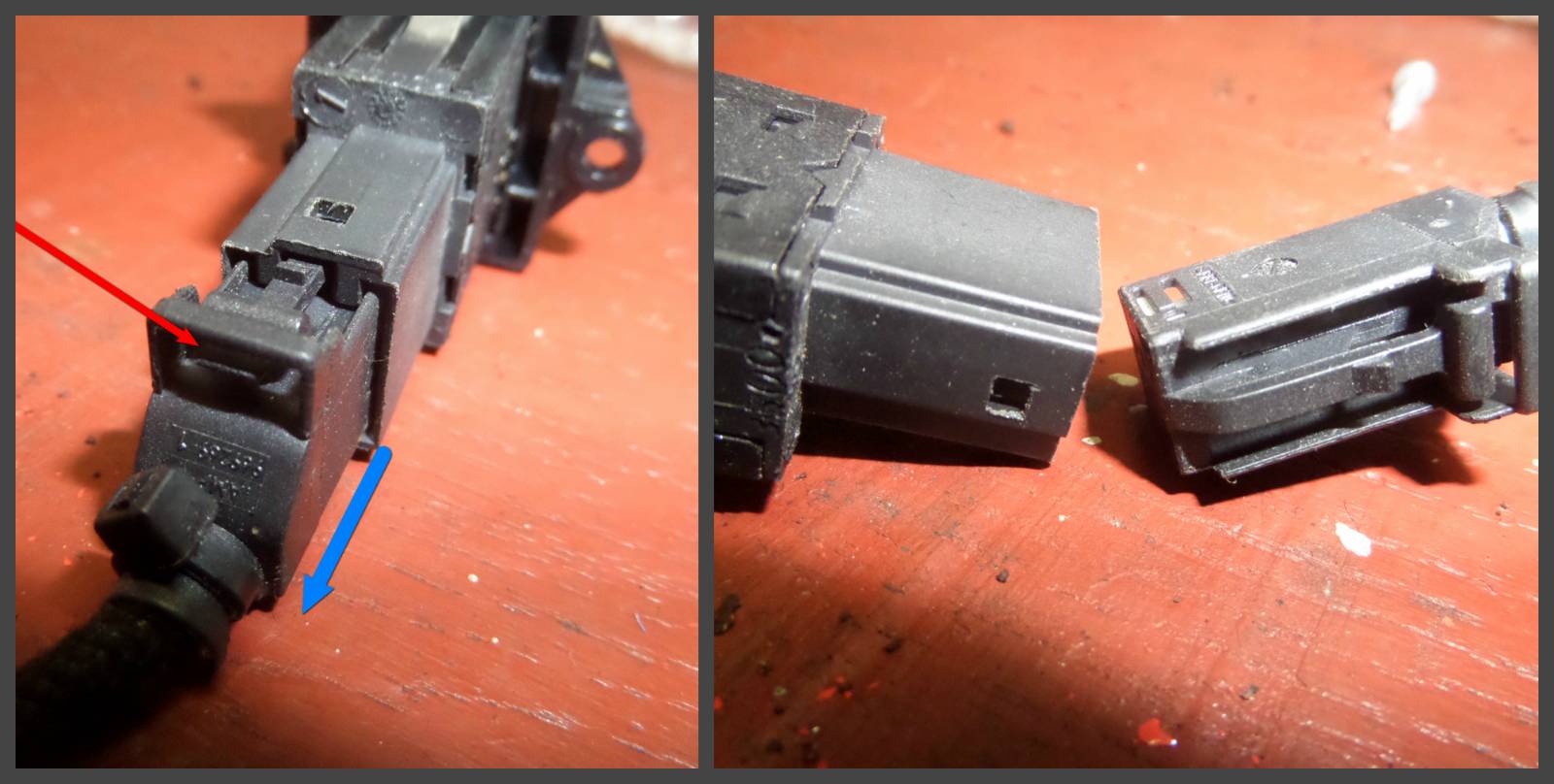

► Отсоединяем разъем кнопки аварийной сигнализации.

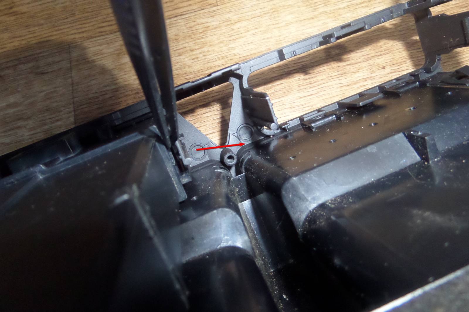

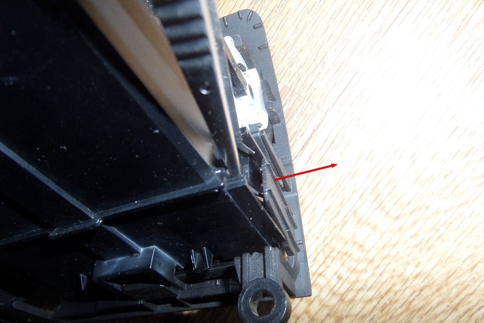

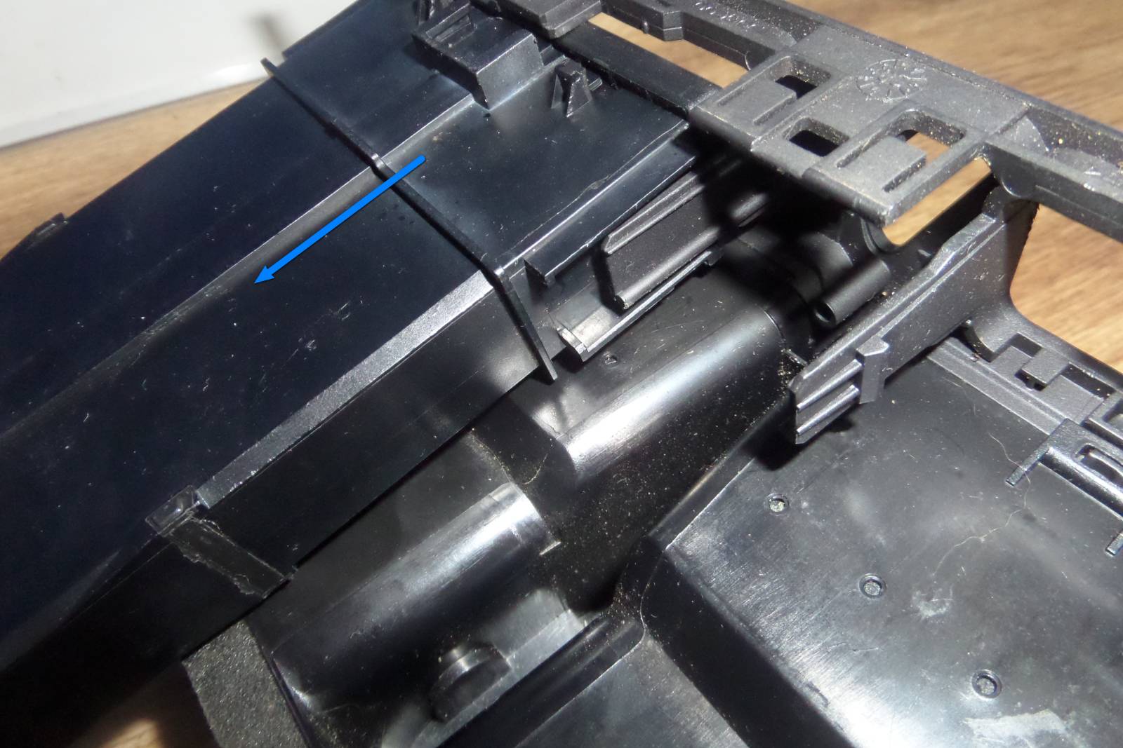

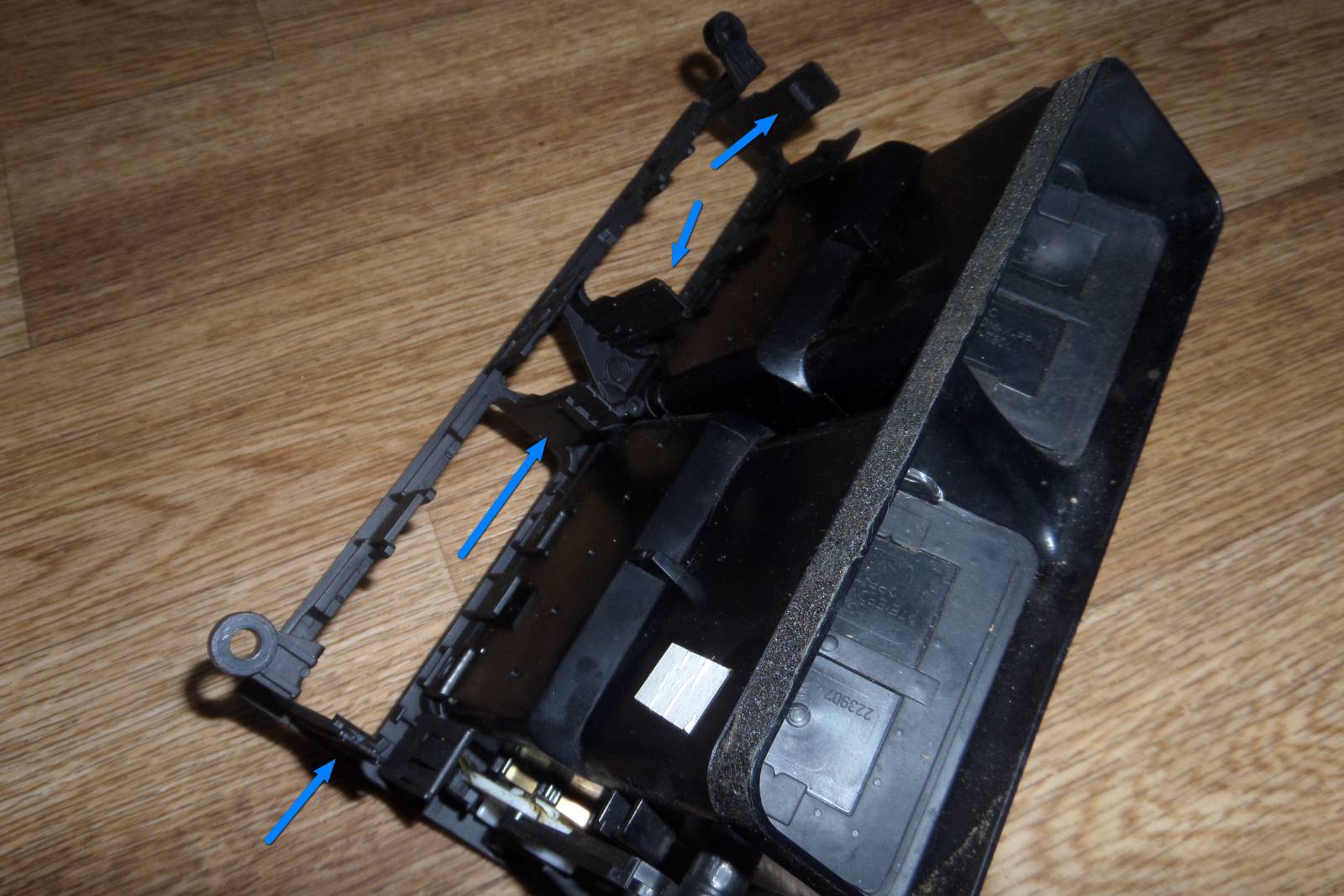

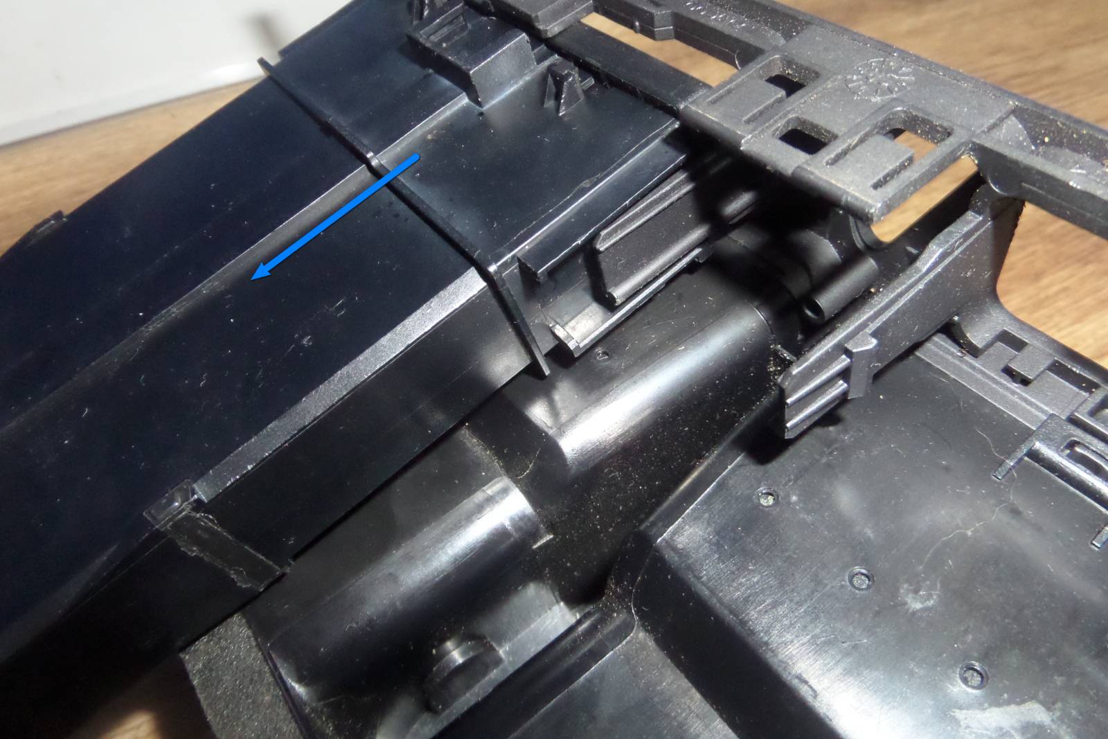

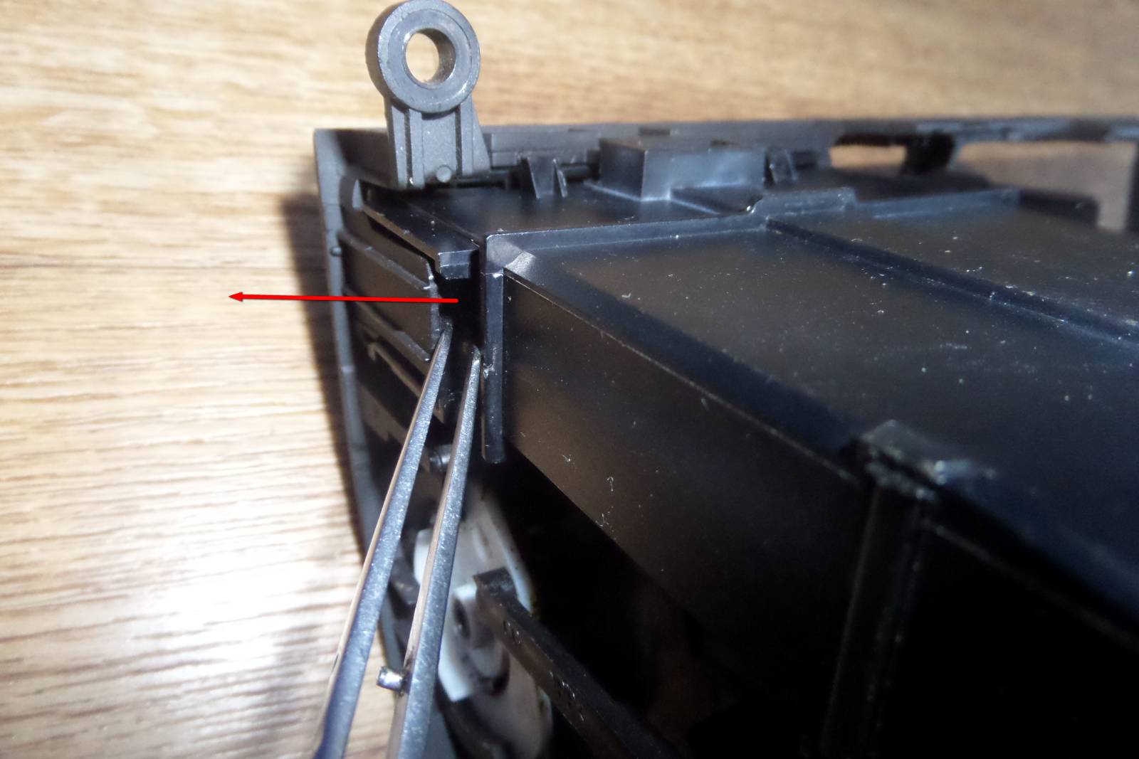

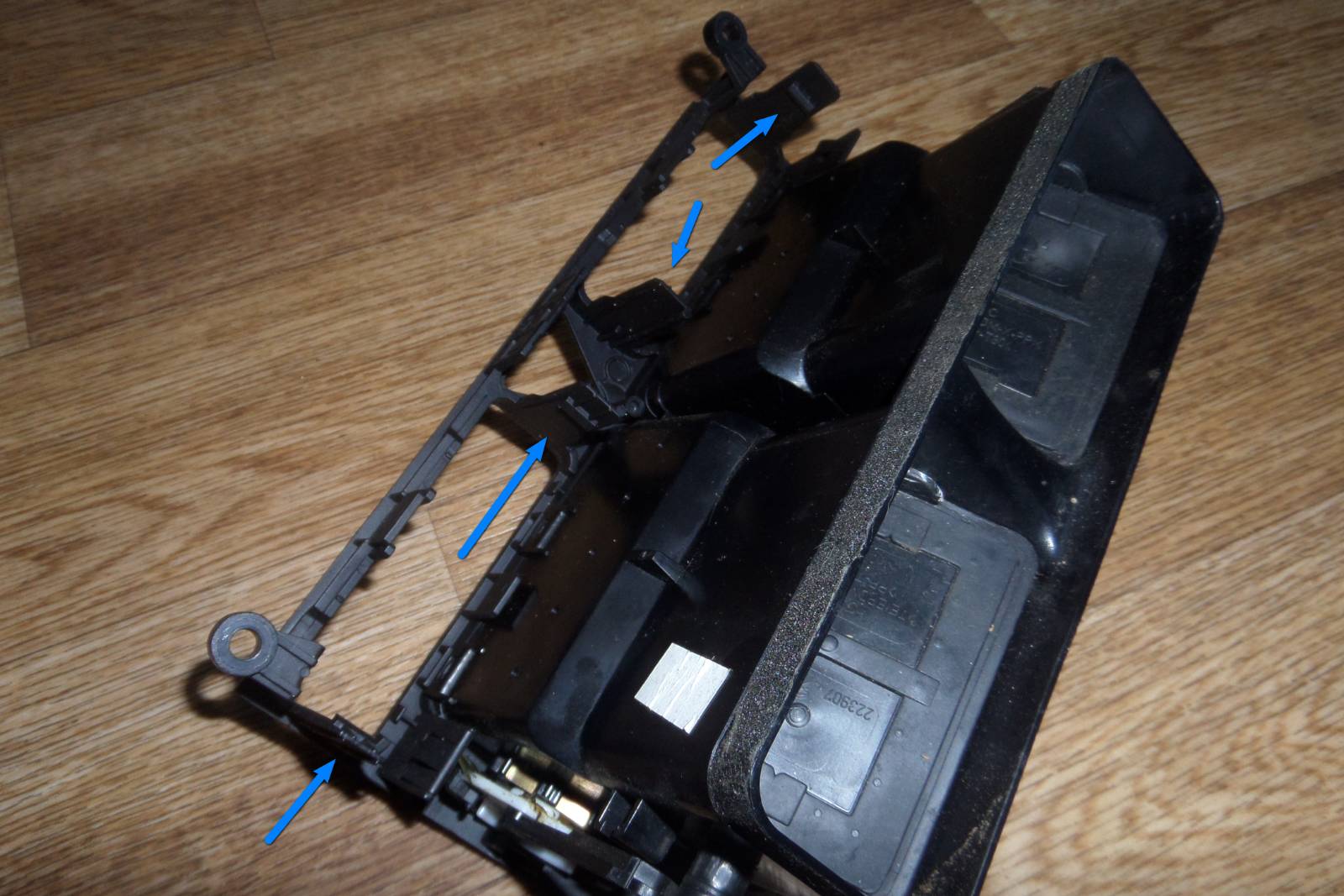

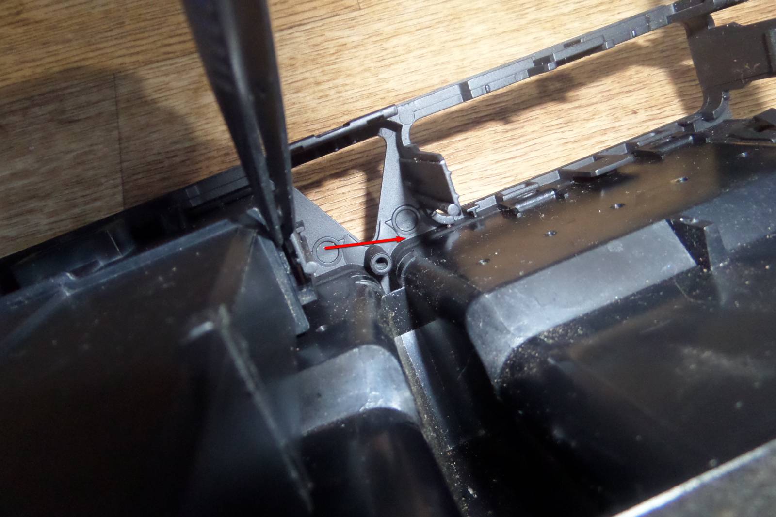

► Подстаканники фиксируются в блоке дефлекторов при помощи 4-х пластиковых боковыми фиксаторов, по 2 на каждый подстаканник
При помощи плоской отвертки аккуратно отодвинаем их наружу и толкаем подстаканник внутрь

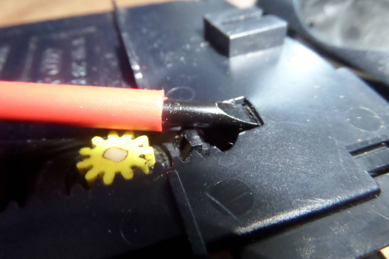

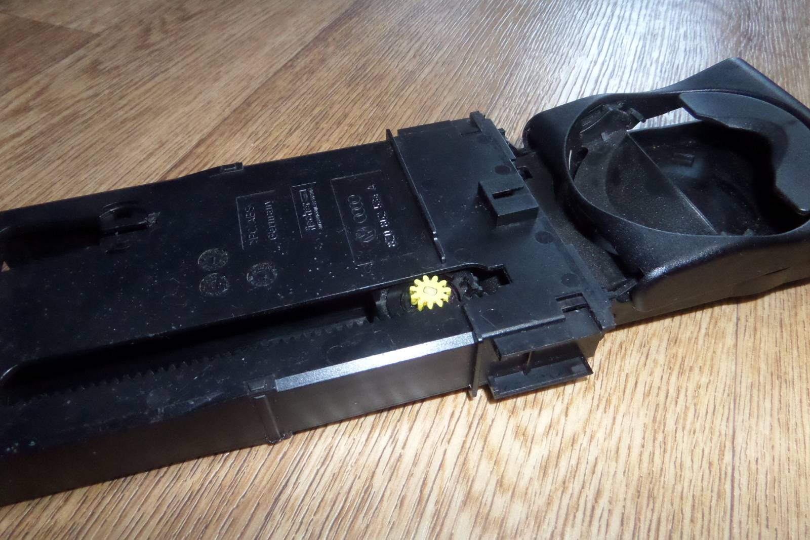

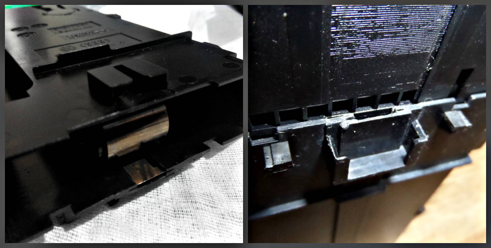

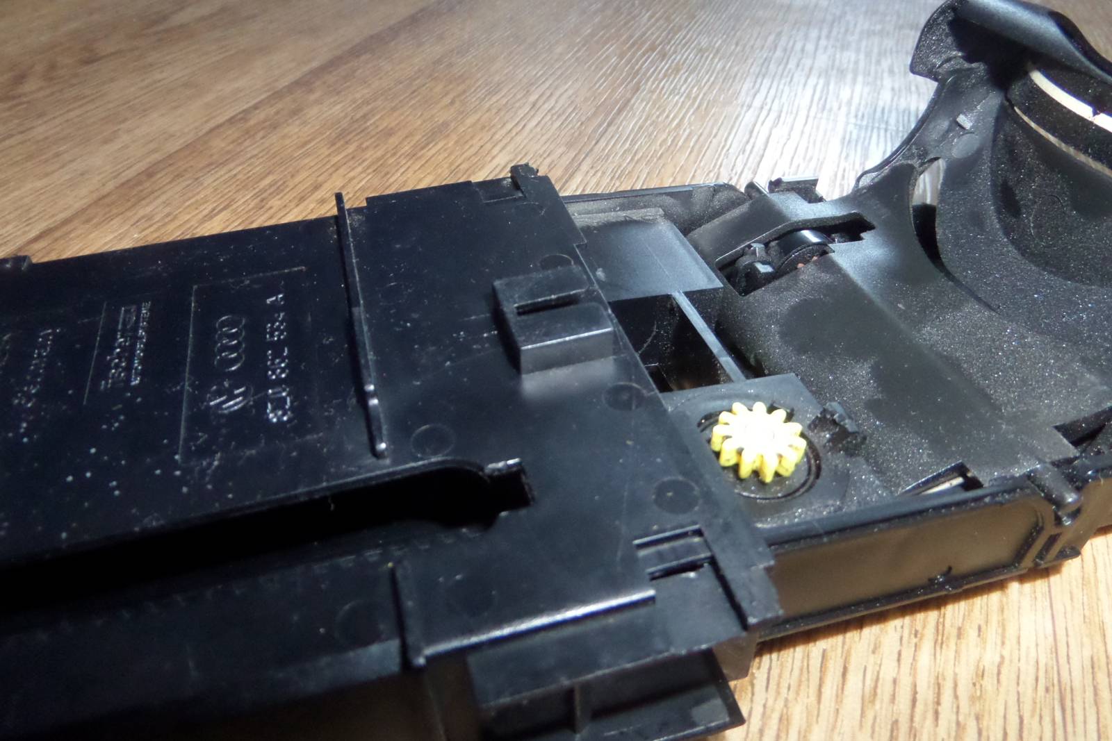

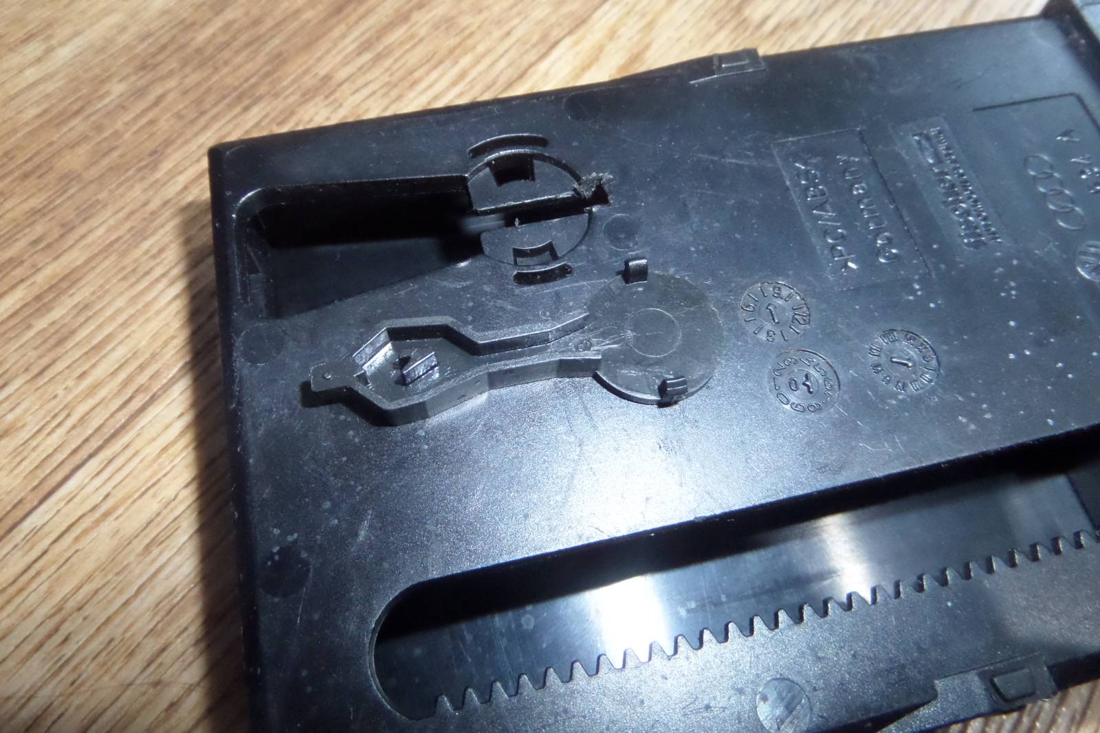

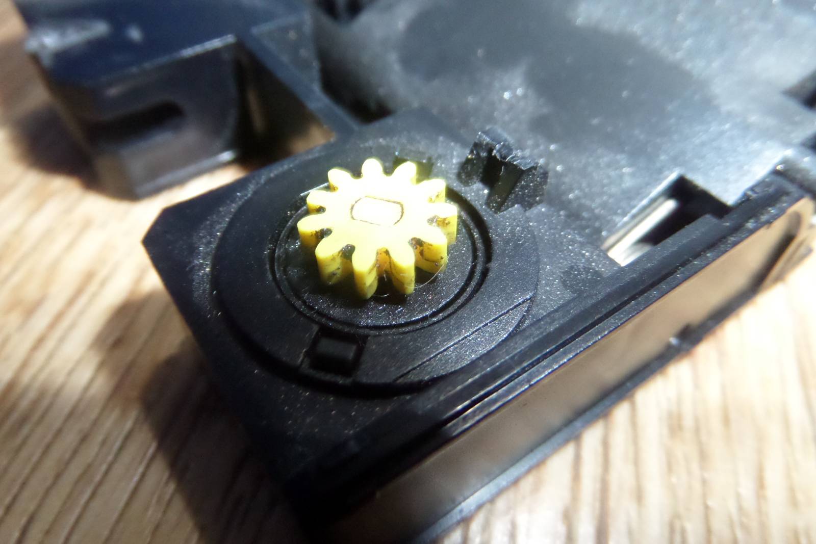

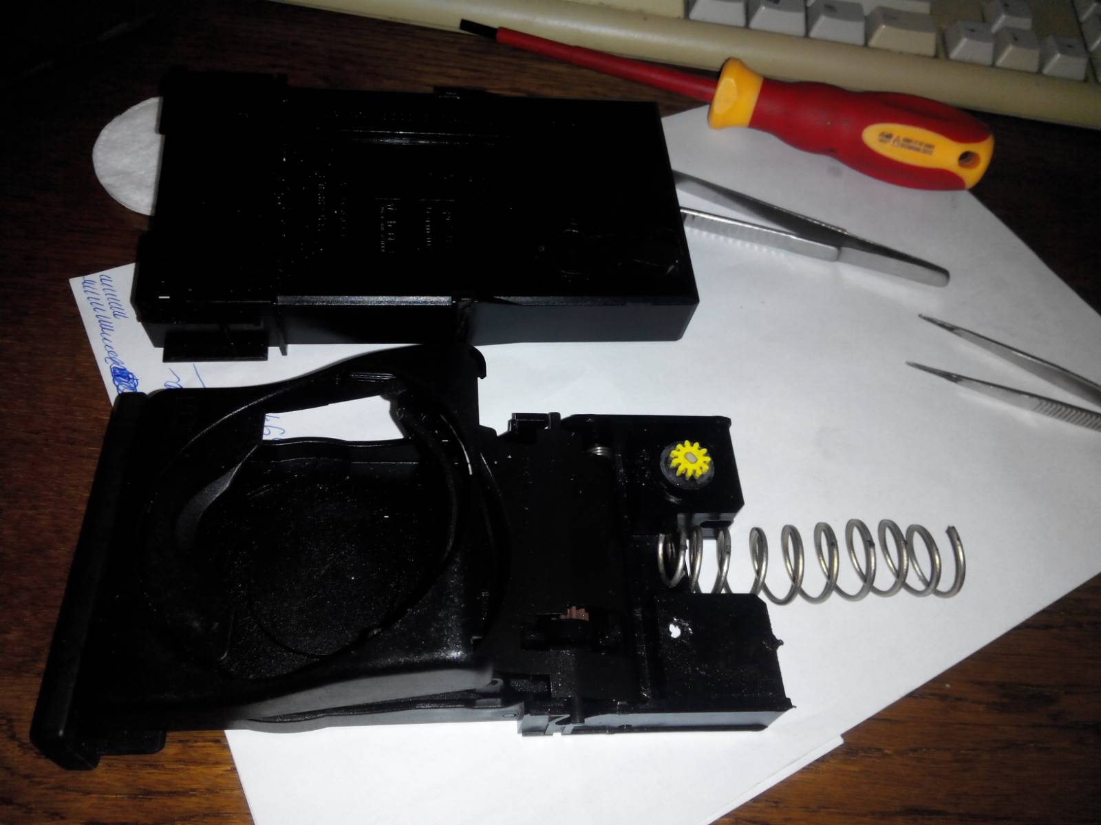

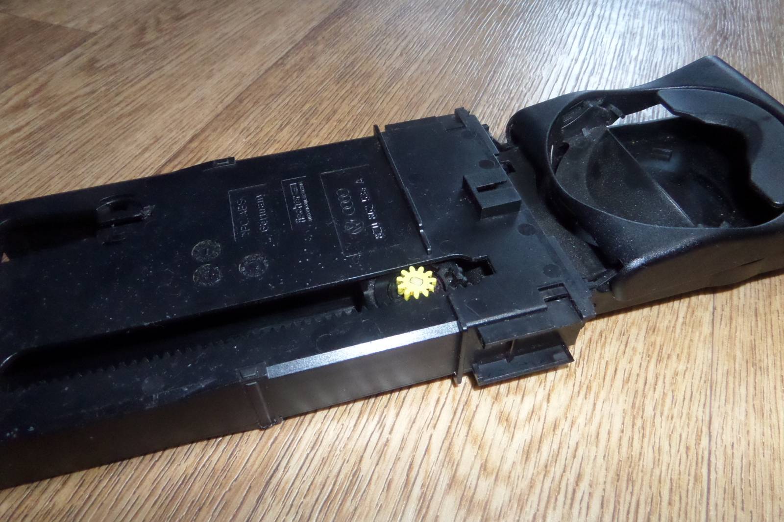

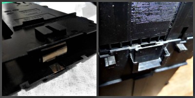

Разборка подстаканника :

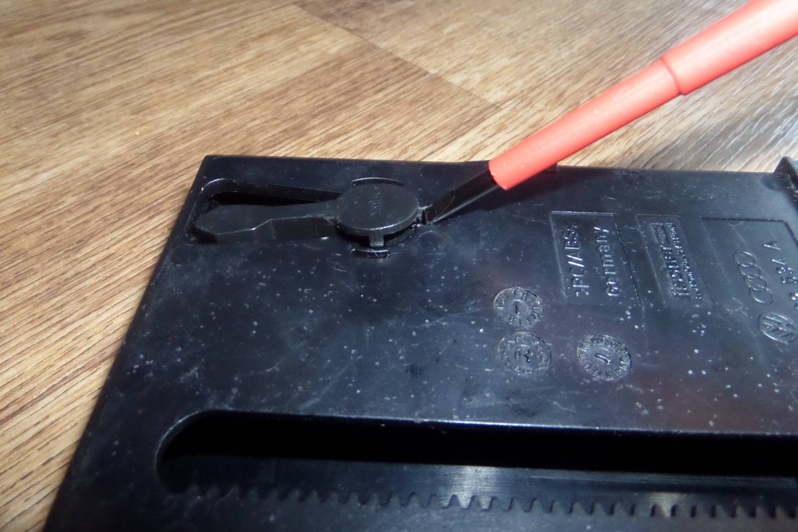

►Открываем подстаканник до ограничителя.
►Плоской отверткой приподнимаем пластик вверх и вытягиваем внутреннюю часть подстаканника.

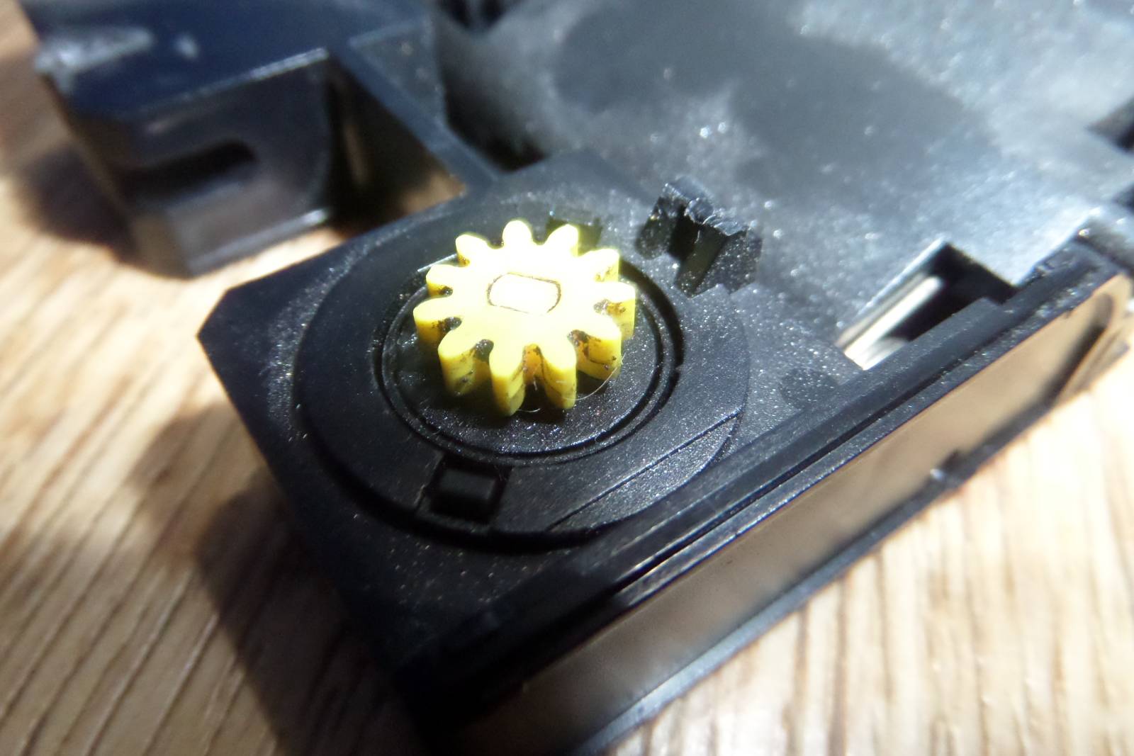

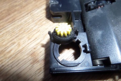

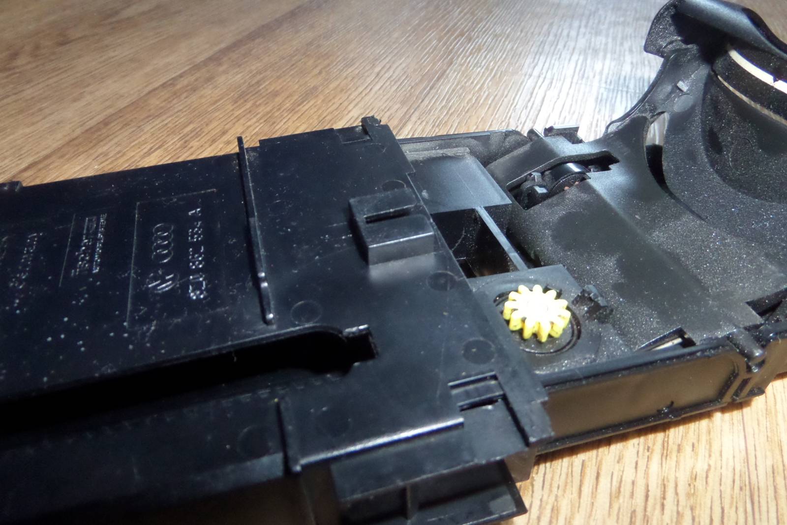

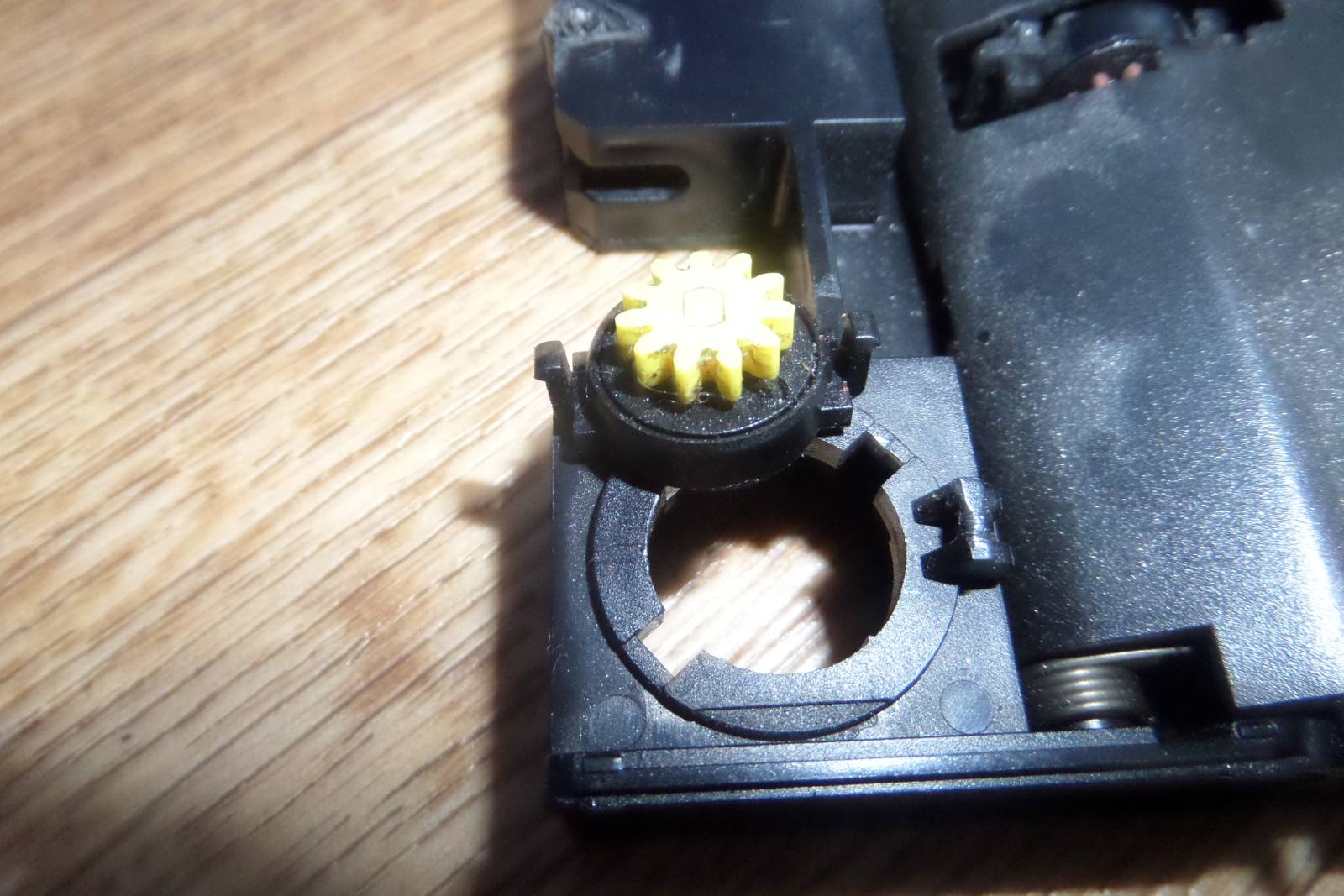

►Желтая шестеренка (механизм плавного хода при открытии\закрытии) при этом может выпасть, если не выпала то вынимаем ее вдавливанием ее вниз.
Также из недр выпадет пружина с роликом.
Внутренности подстаканника (кроме пружины) желательно промыть от пыли грязи и высушить. Смазывать ни чем не нужно! (БУ Подстаканники были обильно смазаны ВД-40 или другой
смазкой и клинили при открытии\закрытии…после очистки и сушки — все стаало работать как надо!)

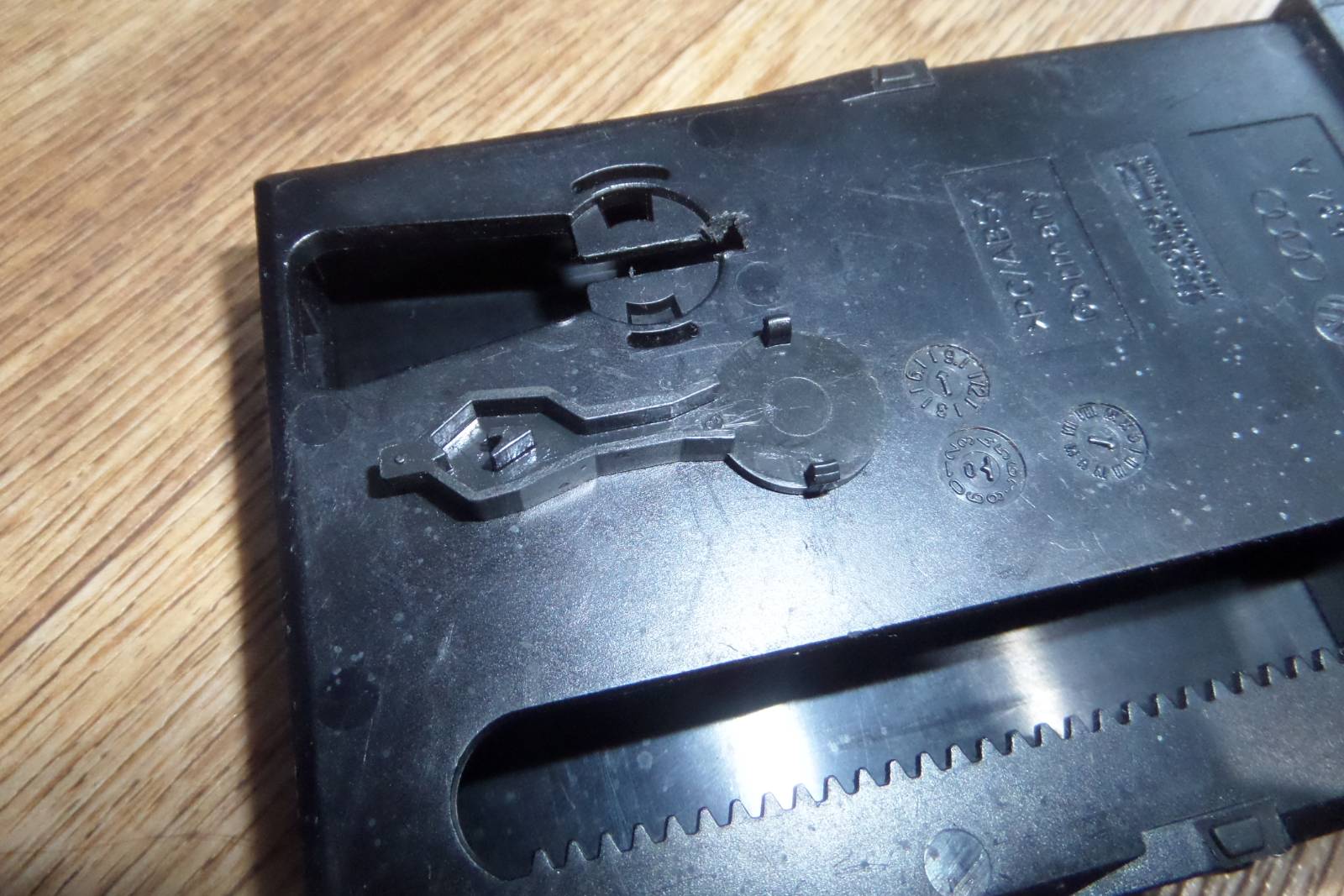

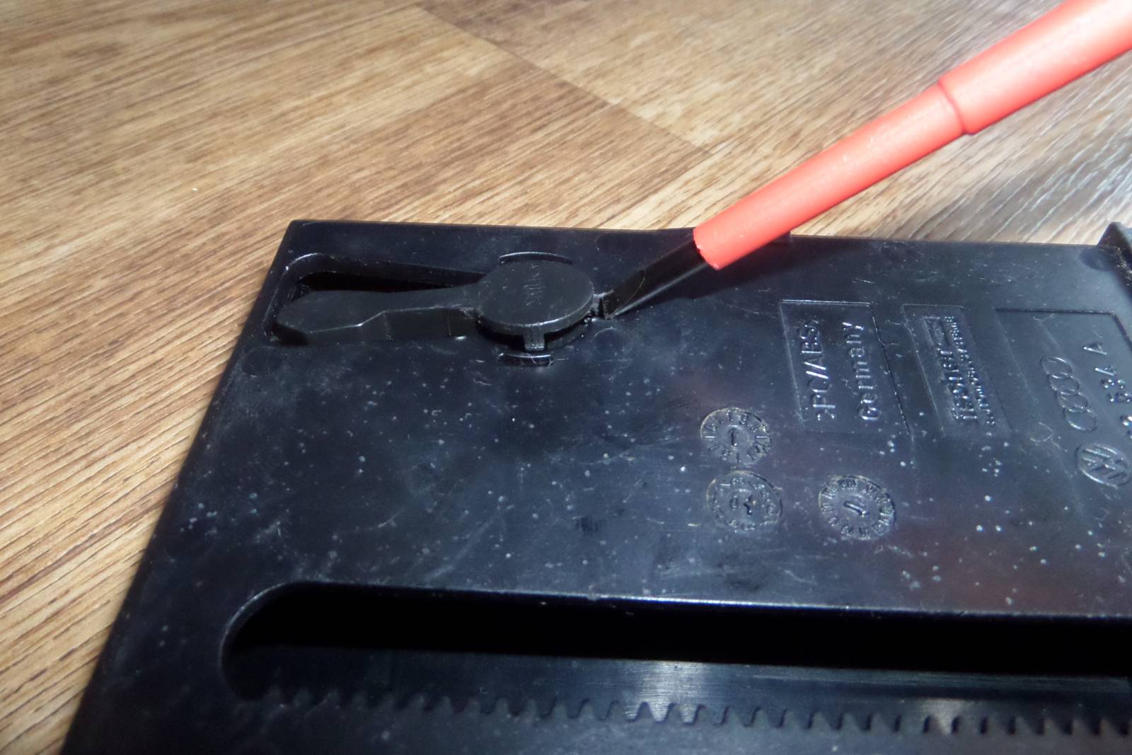

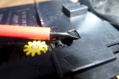

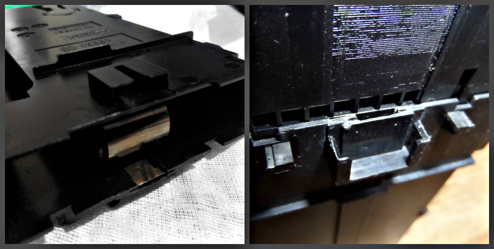

►Стопорная крышка также снимается при помощи плоской отвертки.

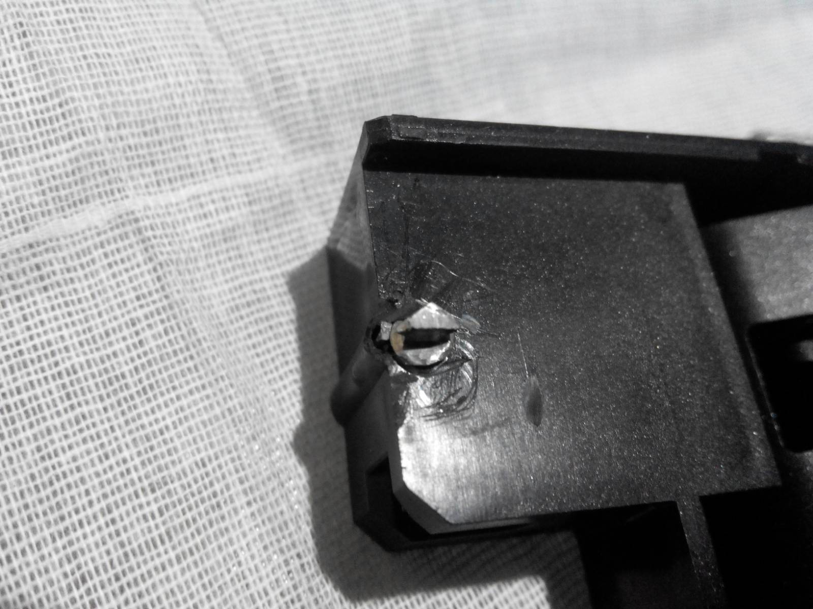

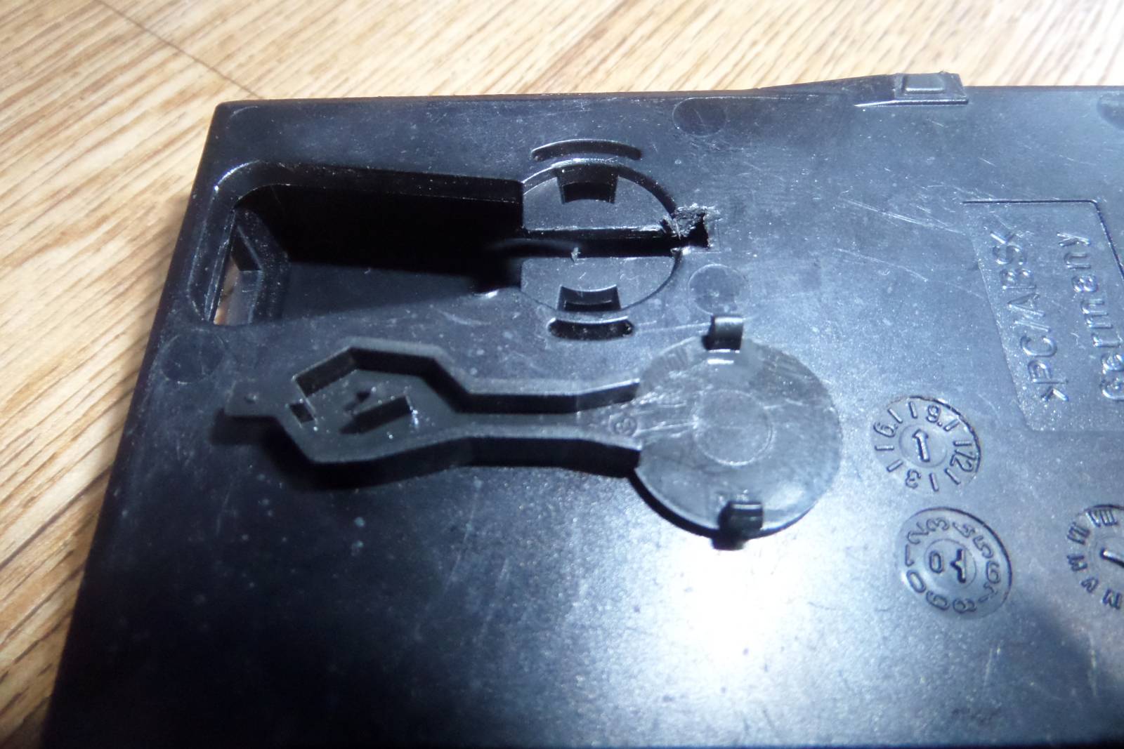

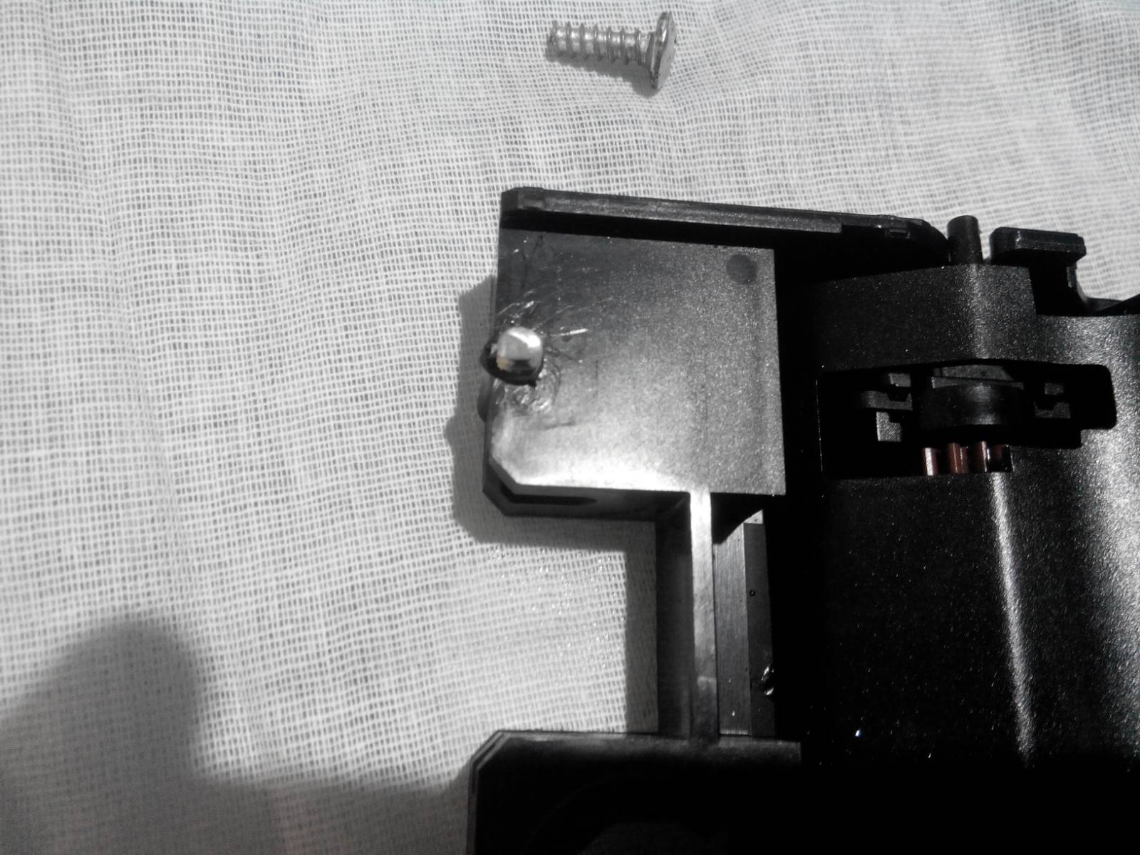

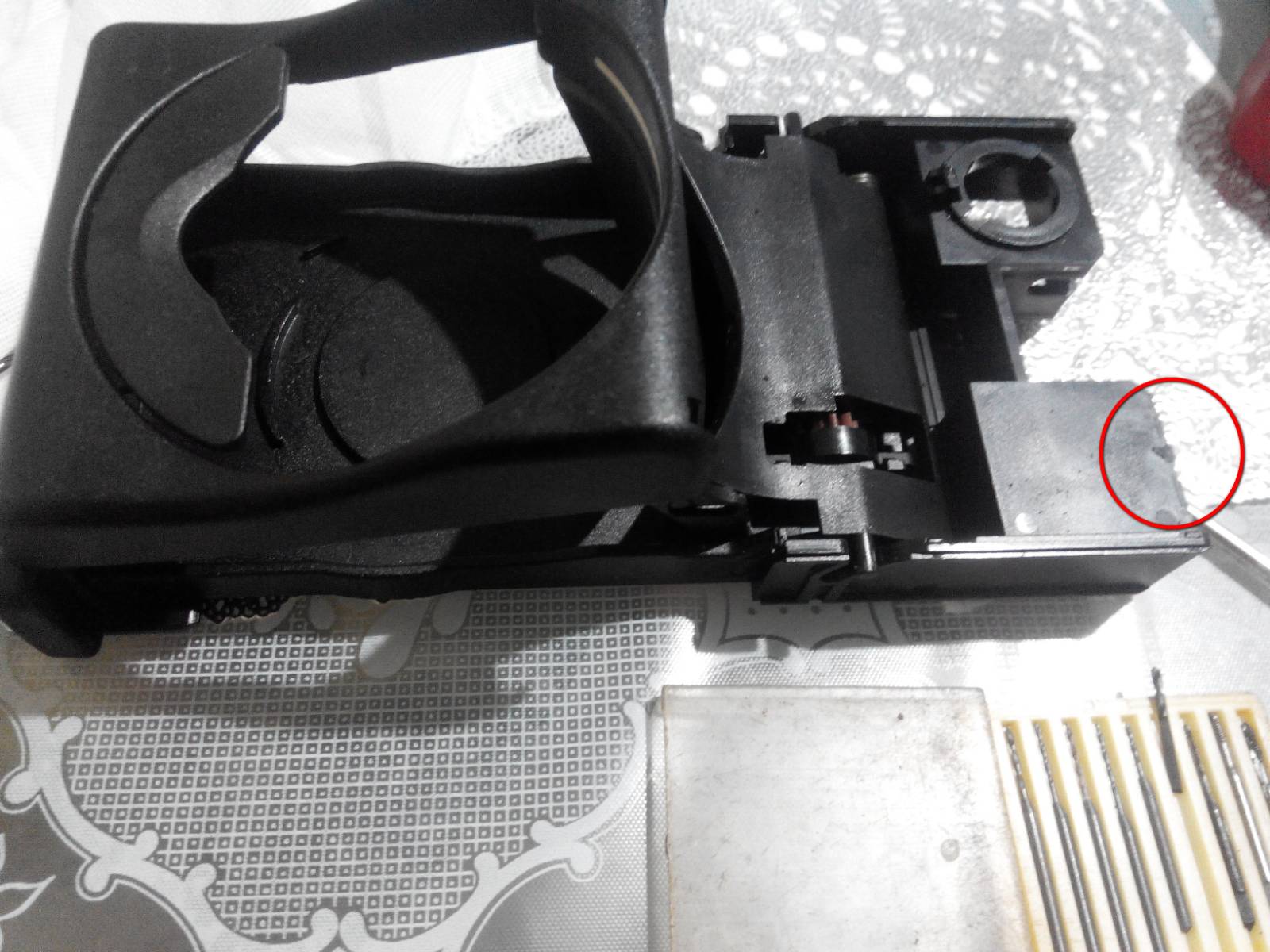

Причиной того что подстаканник не фиксировался в закрытом состоянии стал отломавшийся треугольный упор

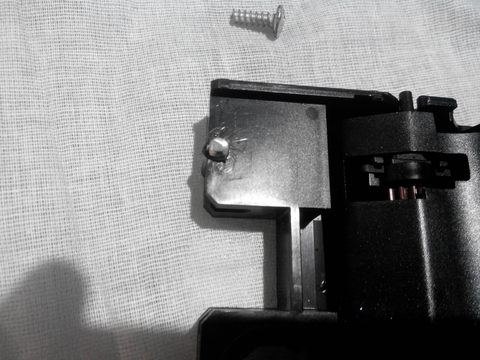

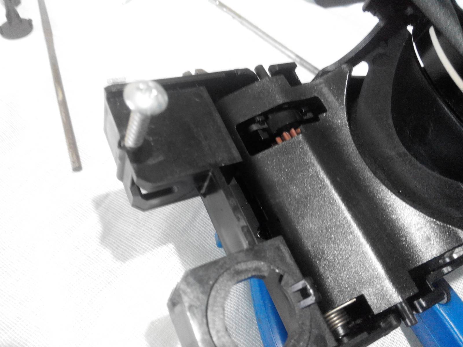

Лечение:

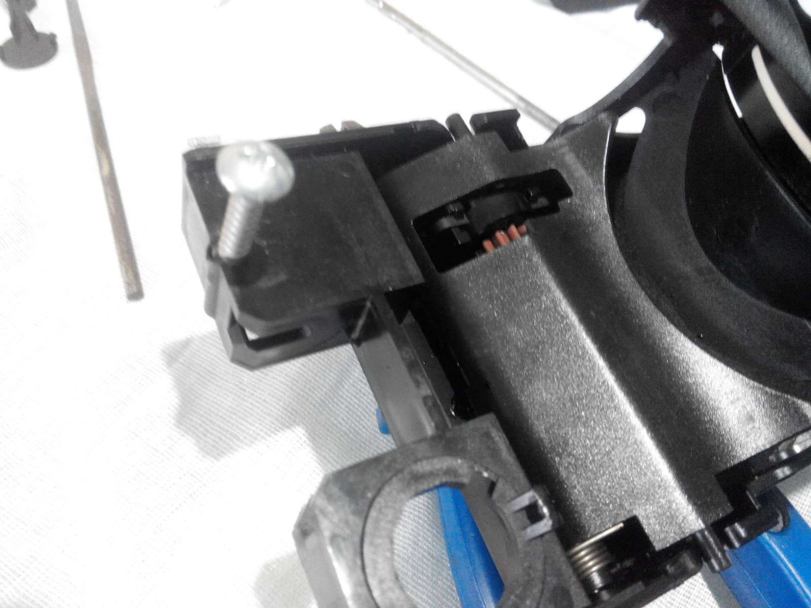

Для ремонта необходимо востановить упор, желательно придав ему близкую к оригиналу форму. Почитав на просторах интернета о способах лечения и принял решение также внедрить гвоздь.
(в принципе можно использовать и шуруп или саморез работы будет больше но и результат получше. Я эксперементировал но не попал с центром …)

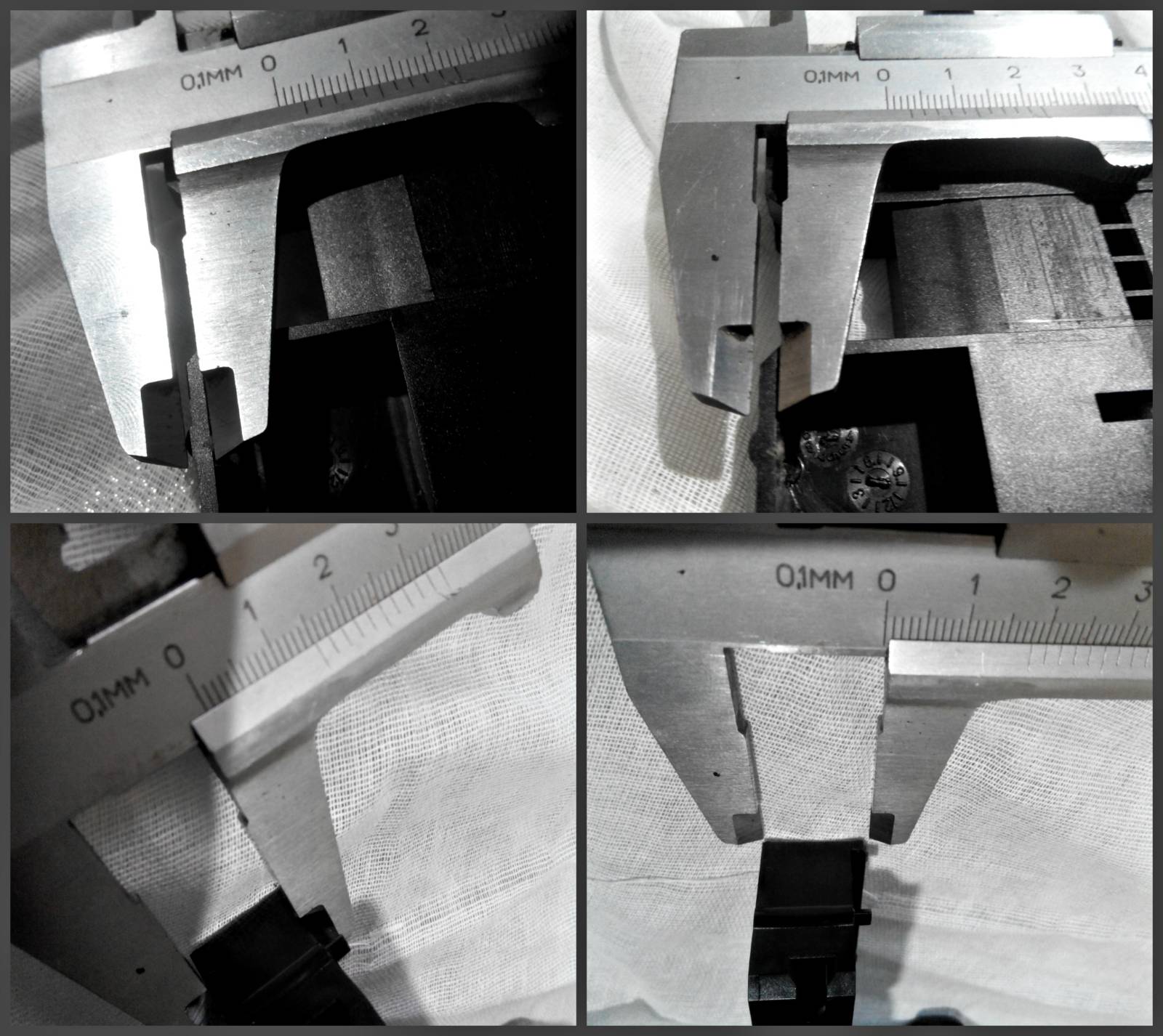

Одна из неудач:

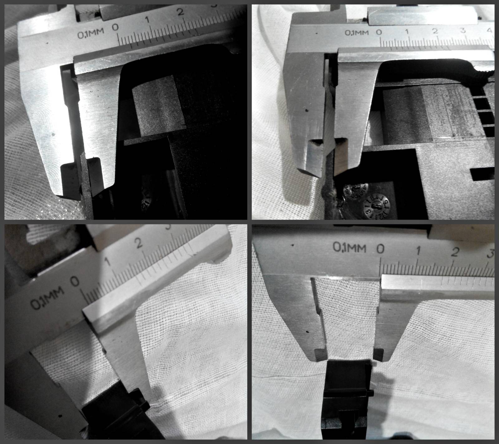

Толщина задней стенки -2мм.
Толщина стенки с выступом — 3мм
Толщина подстаканника — 15 мм, с направляющими — 18мм (упор находится на одной плоскости с направляющими, его высота должна быть не более 3мм)

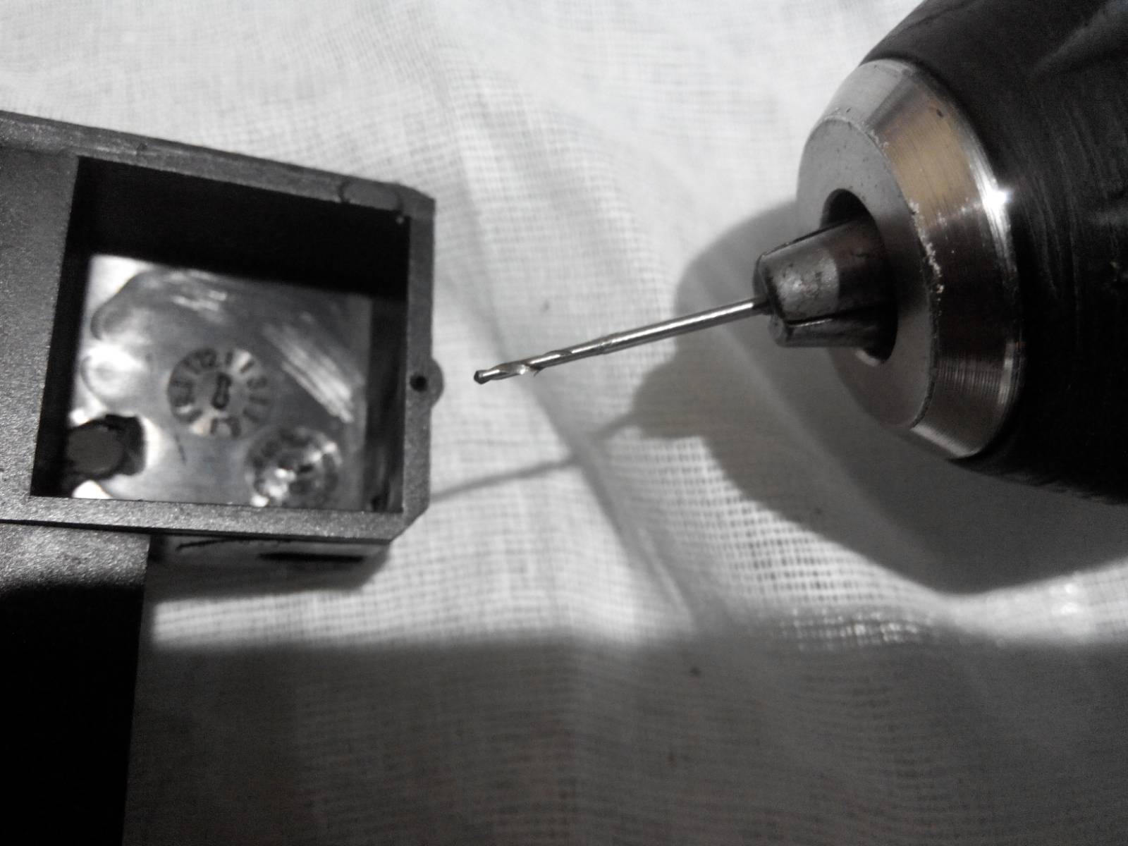

Сверлил сквозное отверстие сверлом диаметром 1мм. Пробовал и сверлами с меньшим диаметром но заламал, испортив и сверла и "заготовку".
Еще важно постараться сверлить точно по центру старого фиксатора.

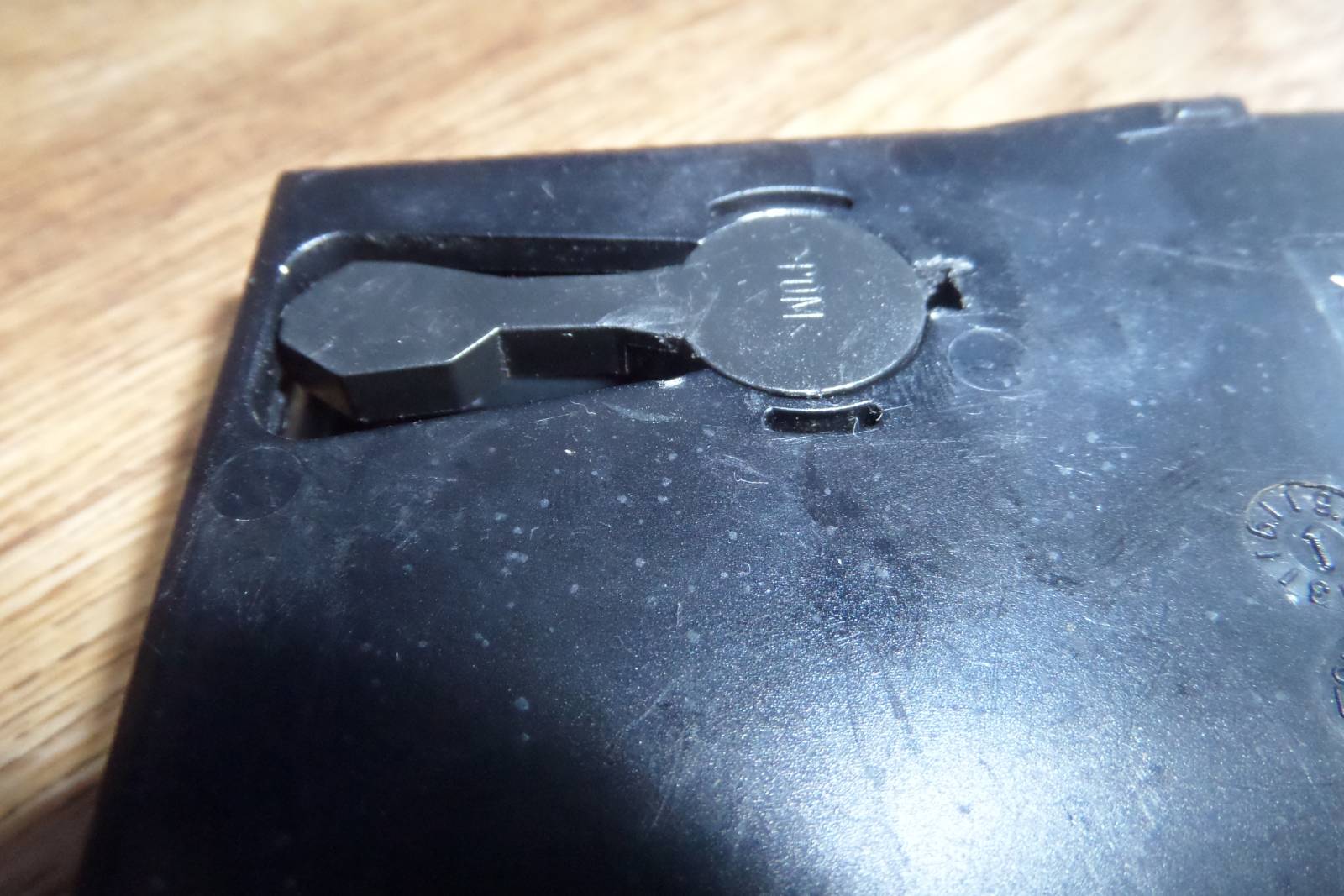

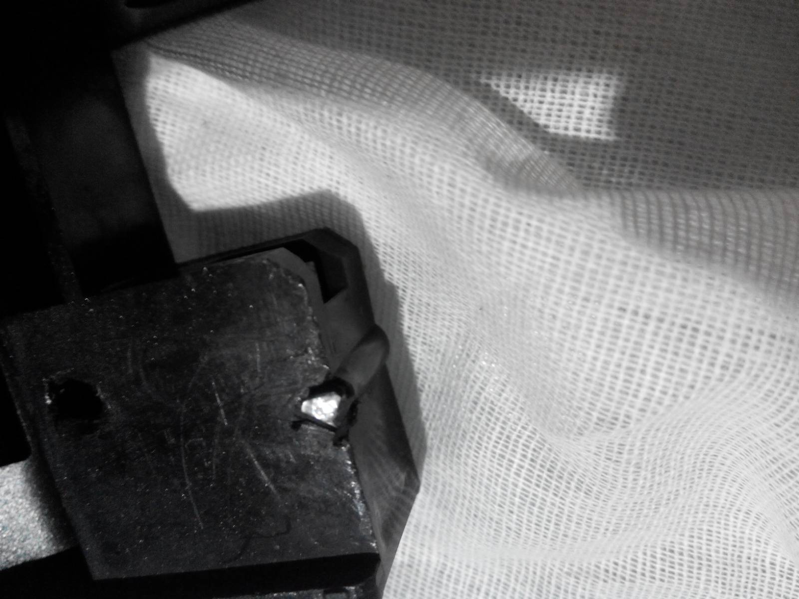

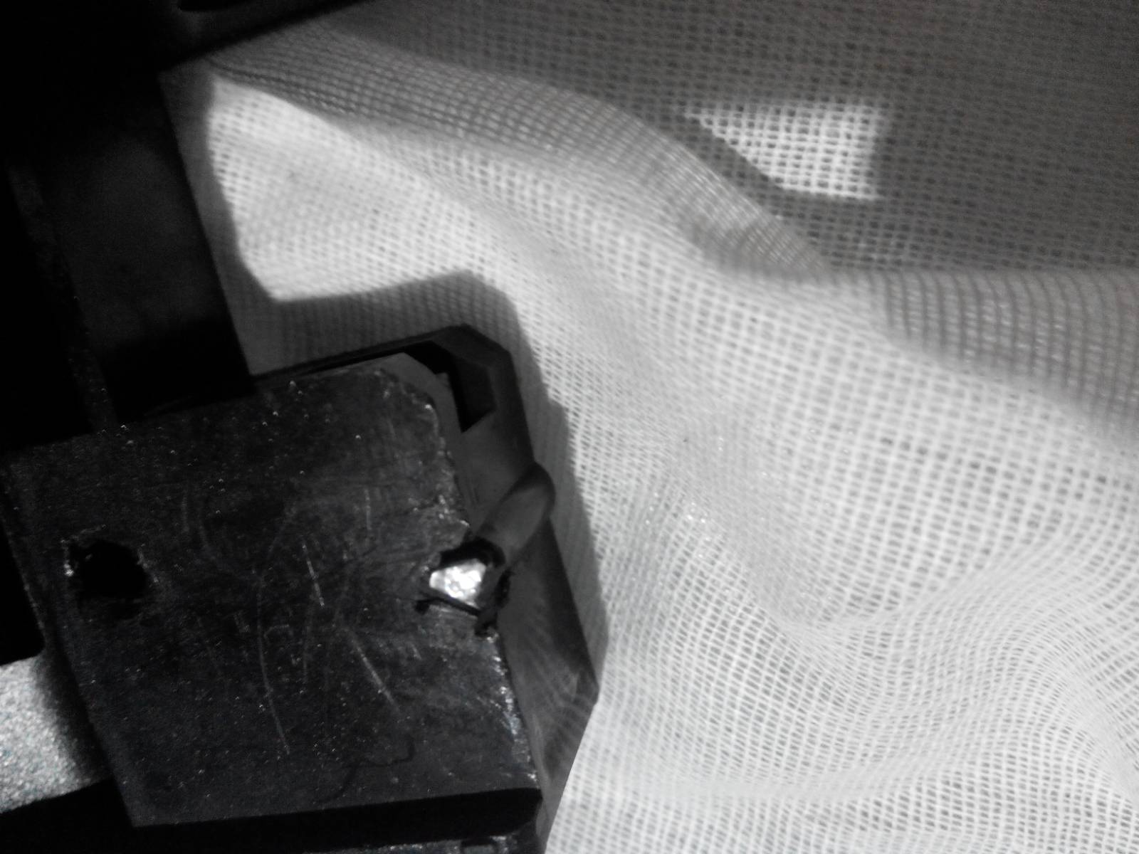

Затем взял гвоздь диаметр около 1,4 мм, обрезал нужную длину — 17,5 мм, нагрел на плите и плотно "посадил" его шляпкой вверх.
Шляпку гвоздя обточил до треугольной формы.
Собираем проверяем — неудача…теперь фиксировался в закрытом положении но не хотел открываться.
После нескольких циклов сборки\разборки и доработок напильником формы шляпки — все работает!

Но результат достигнут!
Он положительный!
