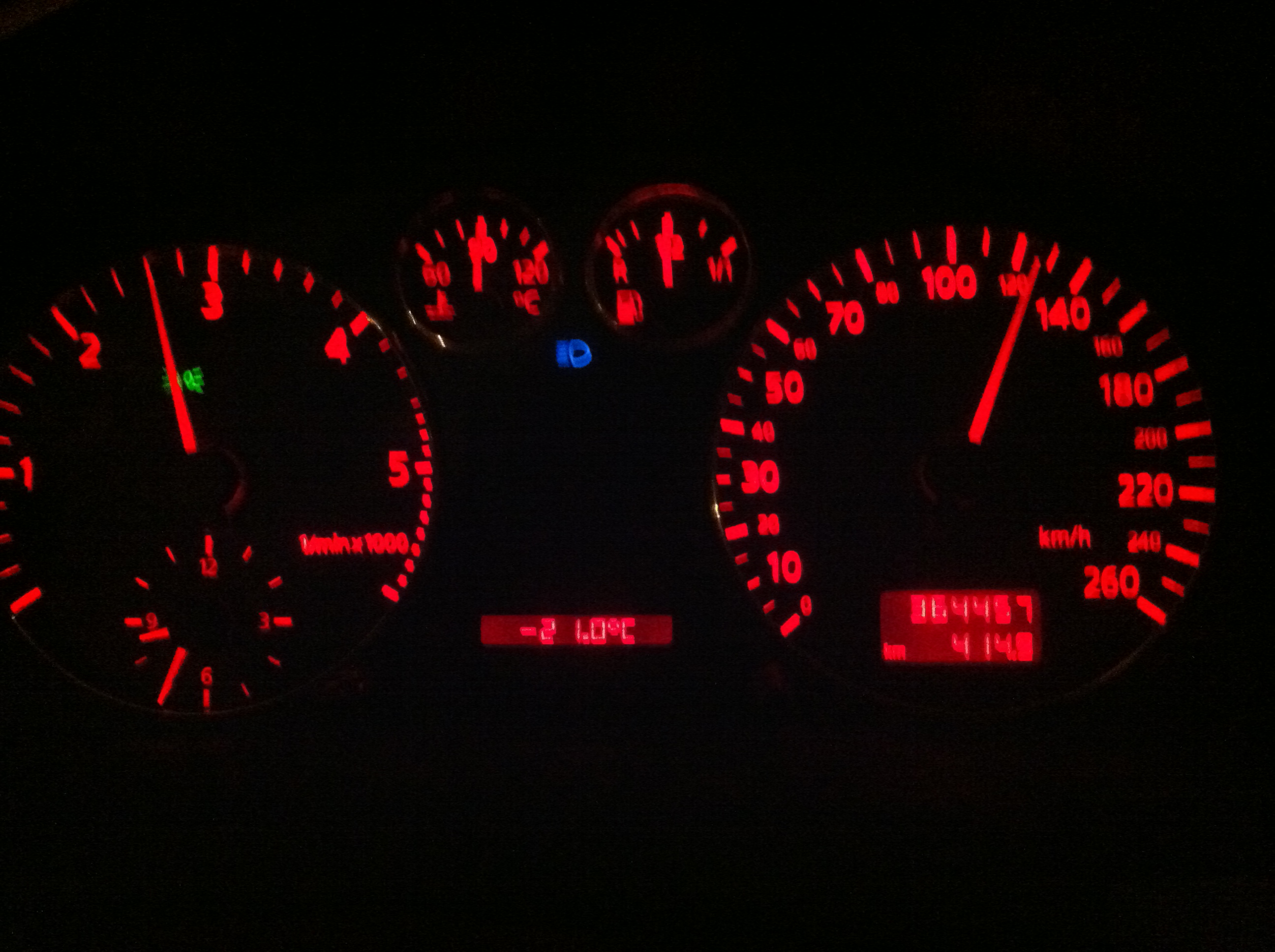

Да без проблем. Сегодня утром в Военном городке в Уручье завел с автозапуска, вообще без вопросов, специально через окошко слушал :) Пришел в машину, -23 показывало. Завтра если не поленюсь видос сниму как заводится на обычной зимней солярке с Лукойла, без вебасты, без добавления антигелей и керосина.
Сейчас вечерком по кольцевой ехал -21 уже :crazy: (сори на ходу телефоном снимал :oops:, дальний не включен это от ксенона в ближнем лампочка в полнакала горит)
Припарковался около дома, уже 21,5 :hahaha:
Чувствую завтра снова соседа на "жуке" придется прикуривать :gamer:
