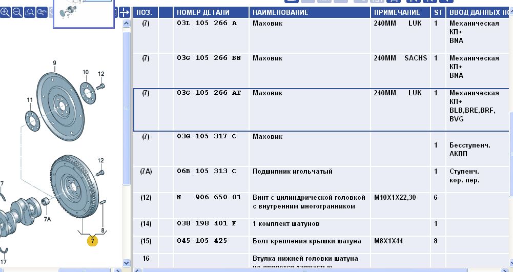

Уважаемые форумчане подскажите кто уже менял сцепление и маховик возник вопрос:двигатель brf
WAUZZZ4F27N121610
Затрудняюсь в выборе маховика и сцепления!
Подойдет ли такое сочетание?2294000113-маховик Sachs;3000951844-сцепление Sachs?
Может кто то уже менял как по качеству и ощущениям?
дело в том что маховик рекомендуют 2294501178,а вот в применяемости 2294000113 вроде подходит,просто разница в 10000руб.
поэтому и вопрос?!Как же все таки быть?Может кто уже брал себе такой?какие могут быть подводные камни?нужно ли брать болты отдельно или они обычно входят в комплект?

Теперь понятно, в профиле не видно что вы не из РБ. Приветствую вас на наших просторах последний раз меняли совсем недавно нашему аналогичный мотор правда А4 даже не помню сколько у меня ему обошелся комплект по моему 550$ , но у нас тут проще сняли посмотрели что именно и через 1-2 часа оно у нас. В понедельник вот по этим номерам если вам интересно могу поинтересоваться сколько будет у нас. но я не уверен те ли это номера бывают же чудеса поэтому всегда снимаю, вы сами пошустрите это то что вам надо на картинках в плане номеров оригинальных.

vin4enzo,
а) предоставить выбор тем, кто заниматься данной работой, чтобы в последующем они и отвечали за предоставленные вам запчасти
б) по вашему номеру кузова идет маховик по фирме Сакс - 2294 501 178 + сцепление 3000 951 844
в) 2294000113 идет на мотор BNA.

DIA, Сержио, Благодарю! Буду смотреть также вариант с фирмой Luk

DIA писал(а):Источник цитаты последний раз меняли совсем недавно нашему аналогичный мотор правда А4 даже не помню сколько у меня ему обошелся комплект по моему 550$ , но у нас тут проще сняли посмотрели что именно и через 1-2 часа оно у нас.
наверное про меня маховик 360, комплект сцепления 230. Хорошо что с DIA договорились сначала снять с пациента всё старое и посмотреть номера, а то предлагали сразу всё комплектом взять LUK (комплект сцепления и маховик) и дешевле выходило долларов на 50, но когда узнали оригинальные номера запчастей, сказали что комплект не подходит, всё по отдельности надо брать. вот и сидел бы потом с ненужным комплектом...
