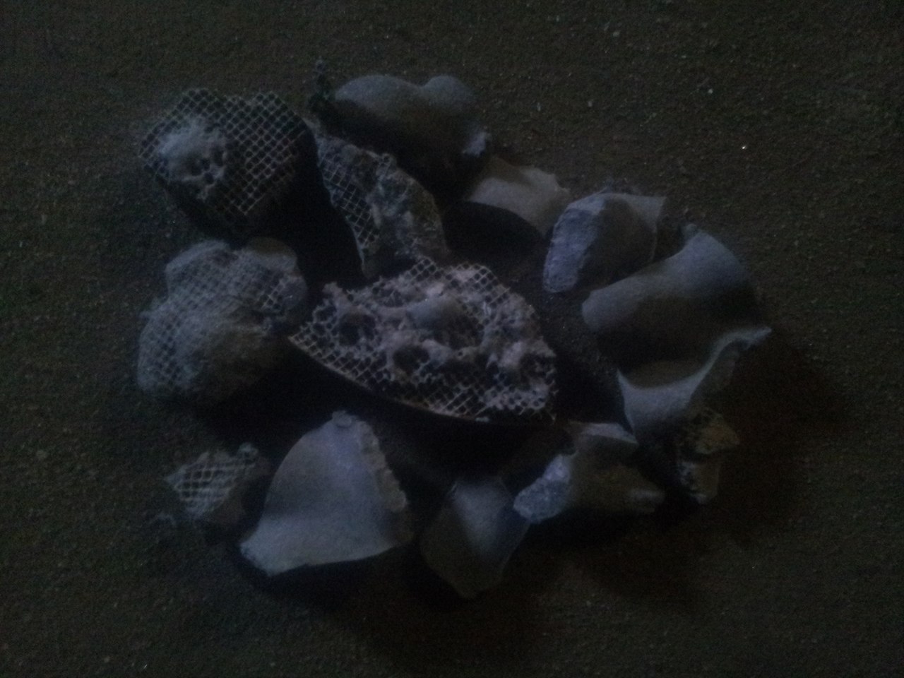

Похожее бывает когда стоит катализатор и не правильное смесеприготовление а это пропуски воспламенения не правильное лямбда регулирование и банальный подсос воздуха не контролируемый расходомером воздуха. или кату пришел конец оплавился. постараюсь сфоткать оплавившейся кат запах был типа тухлых яиц :stars:

DIA, у себя недавно такое чудо вырезал :stars: случайно давел его до такого состояния :D
