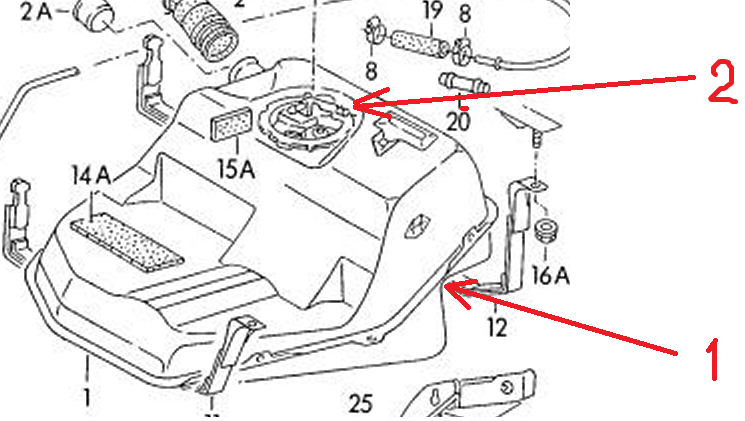

подскажите как слить топливо. 30 литров спускаешь и все. Говорили там бак ступенькай и шланг не ложится на дно.но как-то же спускают

хз... мучаюсь уже не первый раз с полного бака литров 30 стягиваю и все. как не ворочаешь шланг не в какую. а у вас седан или универсал? а может разницы нет. но бак идет ступенькой и шланг ложится на верхнюю и вниз не вкакую. вот думаю чтоб придумать?

Сообщение Pank » 06 июн 2012, 17:53
Совершенно верно, бак идет ступенькой.
Wadim2026 писал(а):Говорили там бак ступенькай и шланг не ложится на дно.
На рисунке показано цифрой "1".
Вариант - удленнить шланг, что бы доставал до самого дна. ;)
Еще один способ - со стороны багажника поднять обшивку и открутить стопорное кольцо ("2"), через него может поудобнее будет :pardon:
