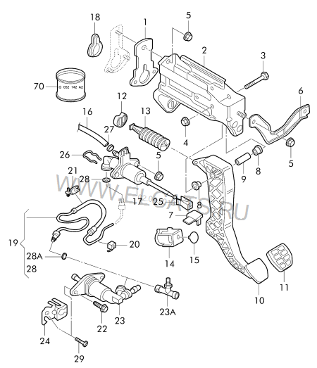

главный тормозной цилиндр - только для тормозов. Под педалью стоит цилиндр сцепления (в салоне) и еще один, смежный с ним - на коробке.
Но - если (к примеру) отломал бачек расширительный и тормозуха вытекла - сцепление тоже может не работать.
Добавлено спустя 11 минут 14 секунд:
На картинке оба цилиндра сцепления
Один - главный №17, под педалью, там и изображен, второй - рабочий №23 соединен с главным трубкой и находится на коробке.

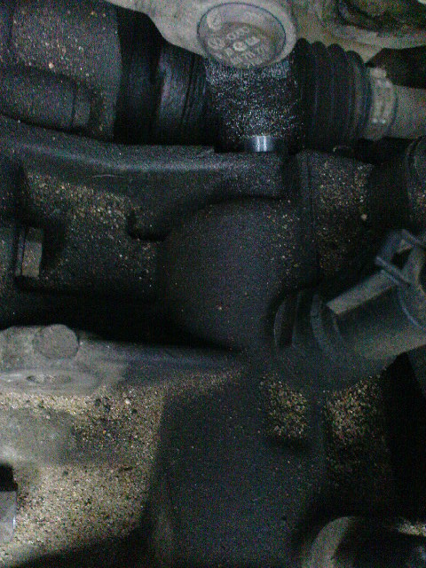

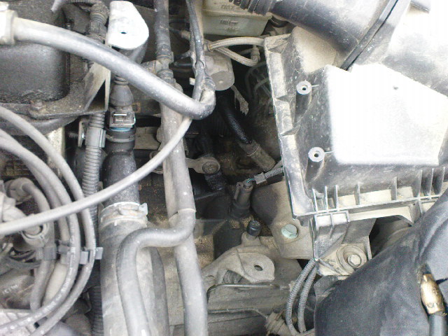

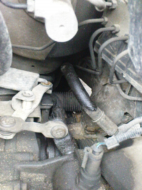

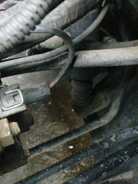

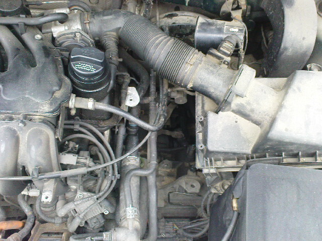

Итоги вечернего осмотра машины:
-уровень тормозухи нормальный, и лоампочка не загорается
-подтеки есть (на фото)
-педаль сцепления тугая!!!! как тормоз при выключенном зажгании
-передачи сначала совсем не перещелкивались никак потом вроде стали включаться но чувствуется что это не от педали тормоза а как-будто без педали
главный тормозной цилиндр сухой а под ним, вернее под усилителем тормозов трубка которая вся в масле или чем-то еще (возможно и была такой)
что на фото за поршень или цилиндр на коробке-он в масле
что за хрень такая на последнем фото-похоже на рабочий цилиндр но стоит вертикально!!! и у него внизу поршень который упирается в площадку когда жмеш педаль сцепления то он делает потуги но не идет живет эта штука ближе к водительской фаре
Фото с конца к началу смотрите, комрады, пардон!

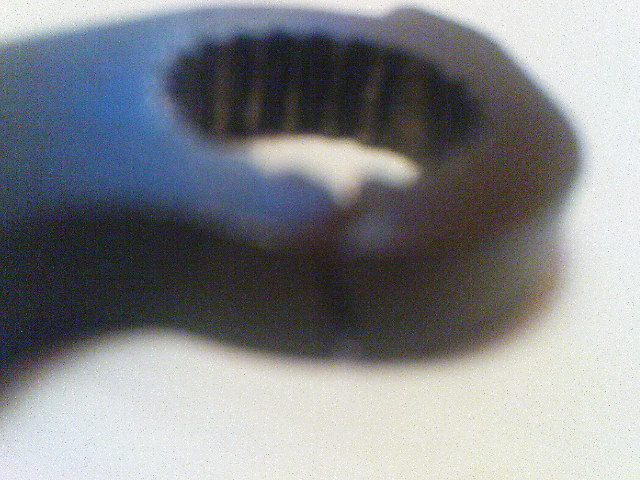

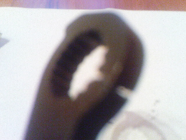

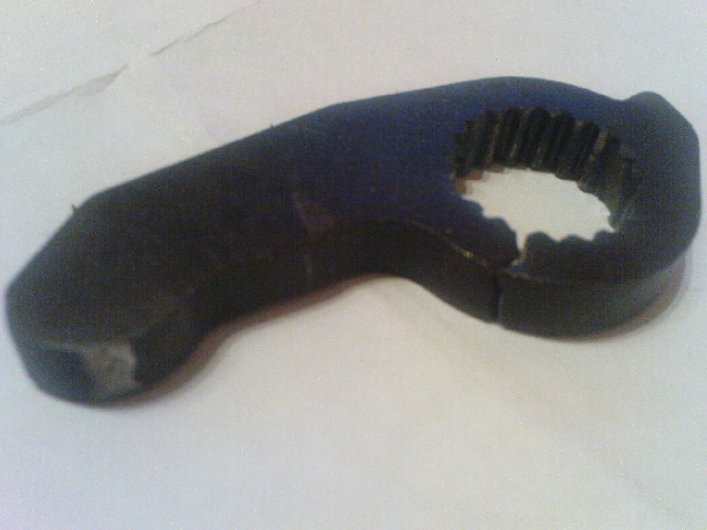

Коллеги расказываю что произошло, сопровождая фотками отвратительного качества, за что извиняюсь.
в тоге причина поломки-естественный износ сцепления.
То что я пытался изобразить на самом верхнем фото-это и есть исполнительный цилиндр (в перспективе поменять нужно), из-за сильного износа сцепления он сильно давил на лапку и сам повредился и повредил лапку в коробке которая давит на стакан (на фото ниже).
В итоге купил комплект LUK(чуть-кривоватый, но поставили)+ пару сальников коробки+крышка (которую выдирали чтоб достать лапку)+лапку все в оригинале на Шкоде (на фтото видно цену).
