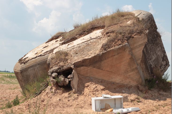

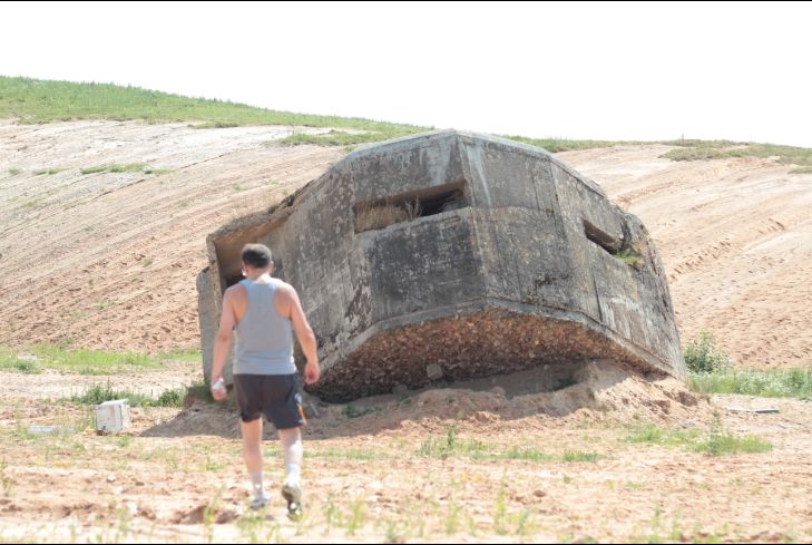

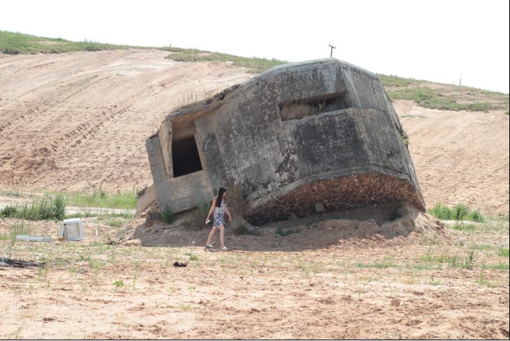

 Еще по дороге видел кусочек линии сталина - супруга заметила первая - "что это за кин-дза-дза???"
то ли местные копали песок и этот ништяк стал в карьер съезжать, то ли ХЕЗ...
местные там кладбище холодильников устроили зачем-то

Играл пару раз - только наш экипаж, когда я в поле был, больше по заброшенным церквям лазил и прочим руинам. Сооружение поразило тем, что стоит под углом в 45 градусов :hahaha:

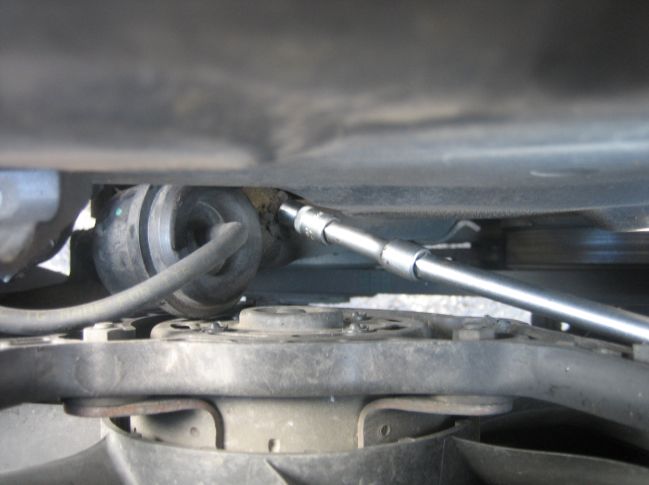

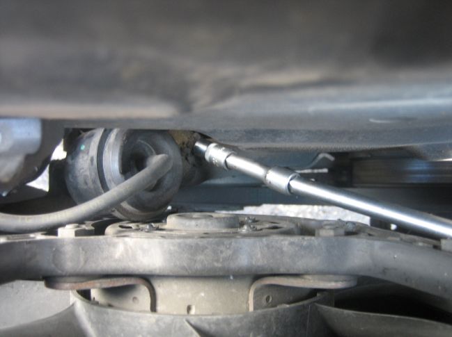

Сообщение Юра 80 » 10 июл 2012, 19:21

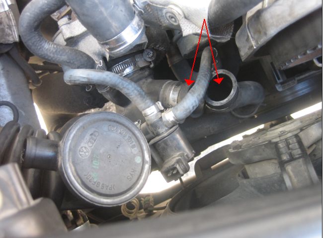

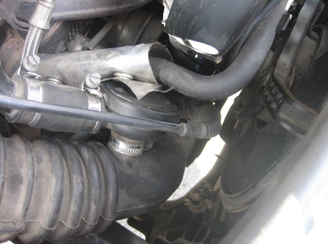

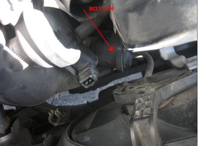

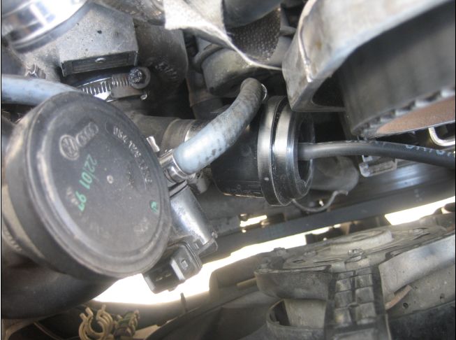

В общем, полез на холодную осматриваться :hahaha:
Начал с самого простого - (после опрессовки, ее я делал днем раньше) - проверки байпаса.
Первичная проверка проста - нужно попытаться создать вакуум в управляющей (тонкой) трубке, если оттуда с легкостью сосется - нужно бежать за новым клапаном. У меня - тянулось совершенно свободно, т.е. байпас под замену. Это даже немножко обрадовало (ибо он у меня был, купленный по случаю новый оригинал, но из-за лени я его все никак не мог заменить) и я понадеялся, что это будет решением моей проблемы.
Чтобы снять байпас мне понадобилось снять крышку коробки воздушного фильтра, тепловой экран, прикрученный к коробке, отсоединить провод от N75 и воздушный шланг от расходомера.
для откручивания самого нижнего хомута - понадобилась ооочень длинная отвертка
Еще и кожух ГРМ пришлось снять - все из-за лени - бампер снимать было неохота - в результате провозился дольше, чем если бы его снимал.
Клапан снят
Установить новый - значительно проще, чем снимать старый - единственное - пришлось заменить управляющую трубку - она при попытке одеть ее на клапан просто рвалась - годы :)
Шланг нужен 3.5мм, такого в ближайшем магазине не было, ессно, нашелся только 3.2мм. Настоящая италия :hahaha: :hahaha: :hahaha:
Все ставится на место
Ничего это не дало :(

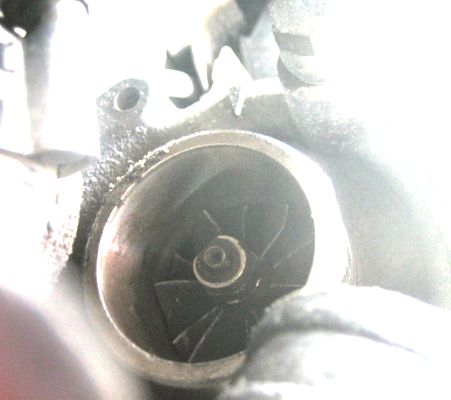

По скольку мысли о таком исходе меня посещали в процессе работы - сбросил шланг с турбины и попытался заглянуть внутрь. Не удалось. Люфт крыльчатки очень сильный. Вставил туда фотик - печалька :(
Фотка специально отфотошоплена так, чтобы было видно что там, внутри.
Думаю вот - новую, восстановленную, восстанавливать или беу искать.
По восстановлению в Мн имею пару отзывов от близких людей - крайне негативных.
На новую жалко денег :( :oops:
Буду признателен за советы - какой сделать выбор

Я бы брал новую: К03-29 - около 700 у.е., но у вас наверное К03-05, она еще дешевле. Восстановление только оригинальным картриджем ККК. За б\у с люфтами просят 400 у.е. Совсем :wall:

Насколько вижу - крыльчатке песец. Полный. А что ее так раколошматить то могло?

Вид холодной крыльчатки очень уставший, может горячее колесико высыпалось в выхлопную трубу.
Моя К04-15 с люфтами дует в бусте почти бар, N75 еле успевает открыть вастгейт.
Сообщение Юра 80 » 11 июл 2012, 12:08
mezen, у меня до воскресенья дуло 0.6, как и положено с завода. Вид у крыльчатки пару лет назад, когда я туда заглядывал - был совершенно другой :hahaha:

mezen писал(а):Вид холодной крыльчатки очень уставший,
Лично я бы так не утверждал, не увидев её наяву и не посветив в нее фонариком, ну вот раскажи чем она устала по фото.

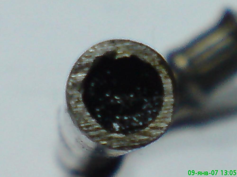

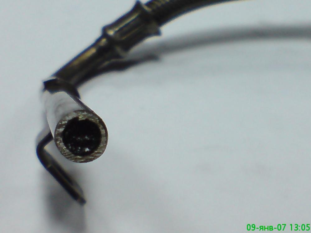

Раскрой страшную тайну - трубку маслоподающую менять обязательно? Или таки промыть попробовать? Барыги турбинами пугают на эту тему - "экономия на трубке - покупка еще одной турбины" Изображение Изображение
В свою заглядывал - такого как бы не было - но не резал :hahaha:

Юра 80 писал(а):трубка маслоподающая - чистейшая,
ошибся я тут, ртом она не продувается.
Юра 80 писал(а):Вид у крыльчатки пару лет назад, когда я туда заглядывал - был совершенно другой
сейчас почти такой же вид, как и раньше, она не кривая, будем считать - фото не удалось.
